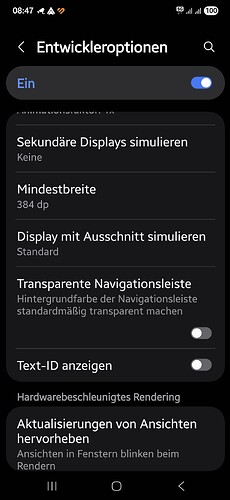

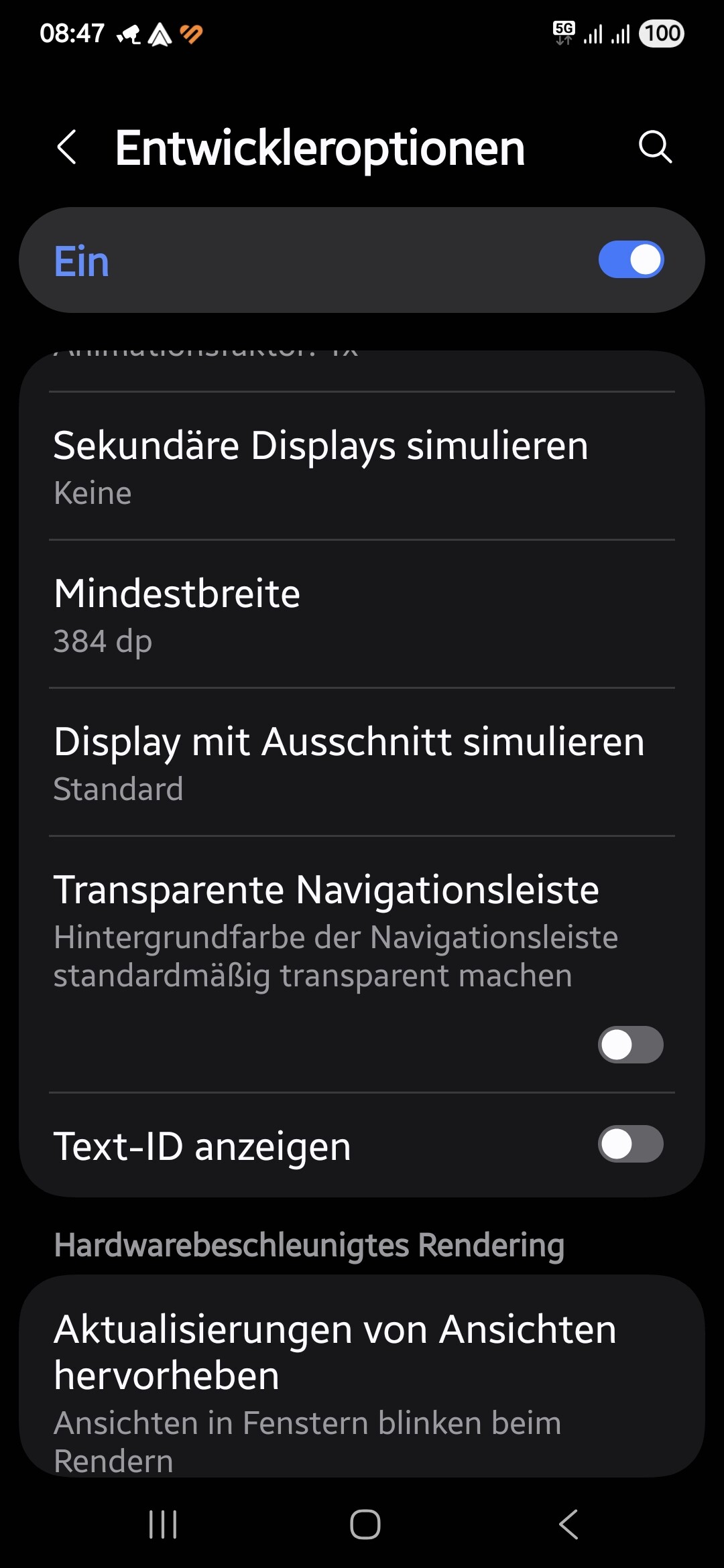

Du kannst bei dem Tab A unter Entwickleroptionen die DP ändern Mindestbreite
Danke für die Tipps. Habe jetzt bei der Mindestbreite 1000dp eingestellt und schon passen drei Abschnitte nebeneinander. :+1:
