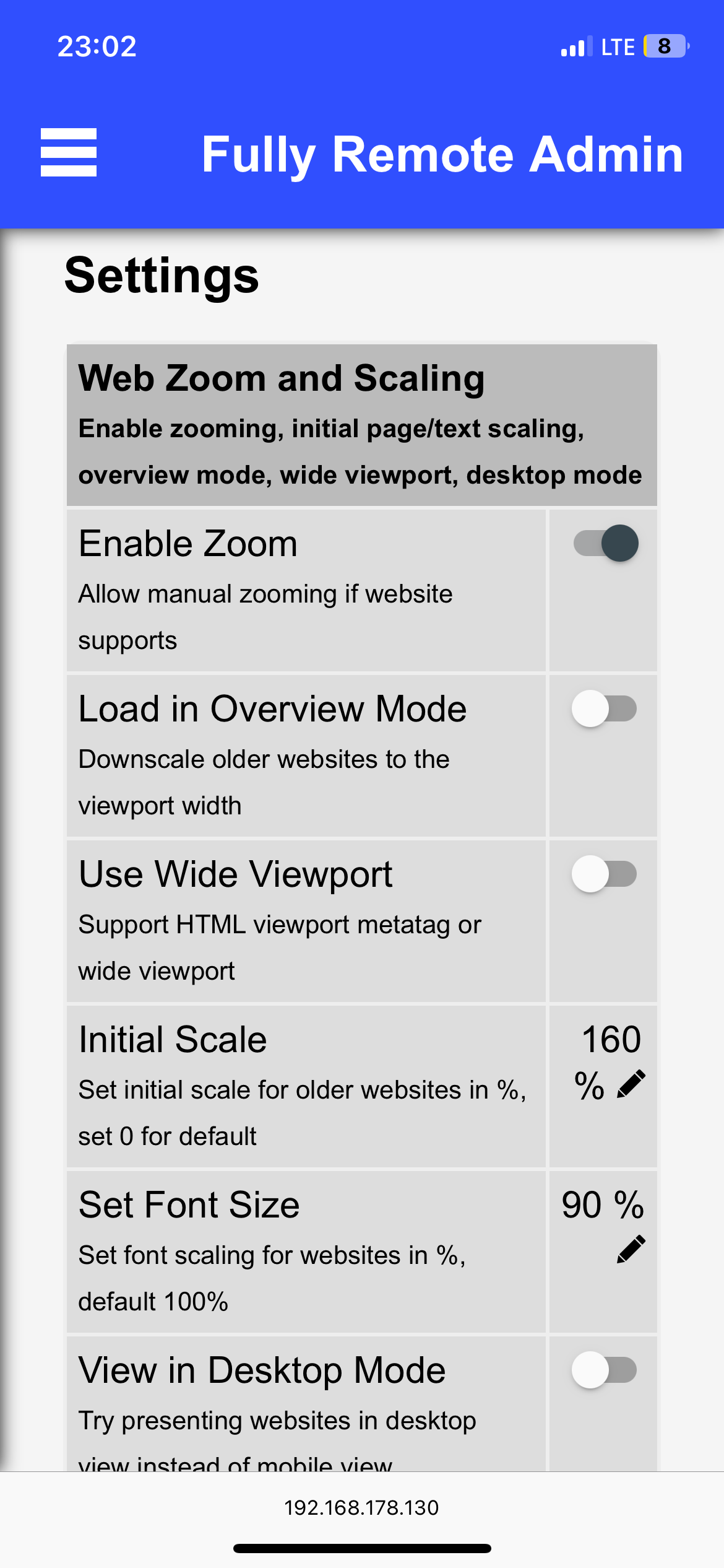

Du musst bei der Skalierung in Fully auf automatisch seltzen oder so einstellen. Bei mir ist es soll eingestellt
