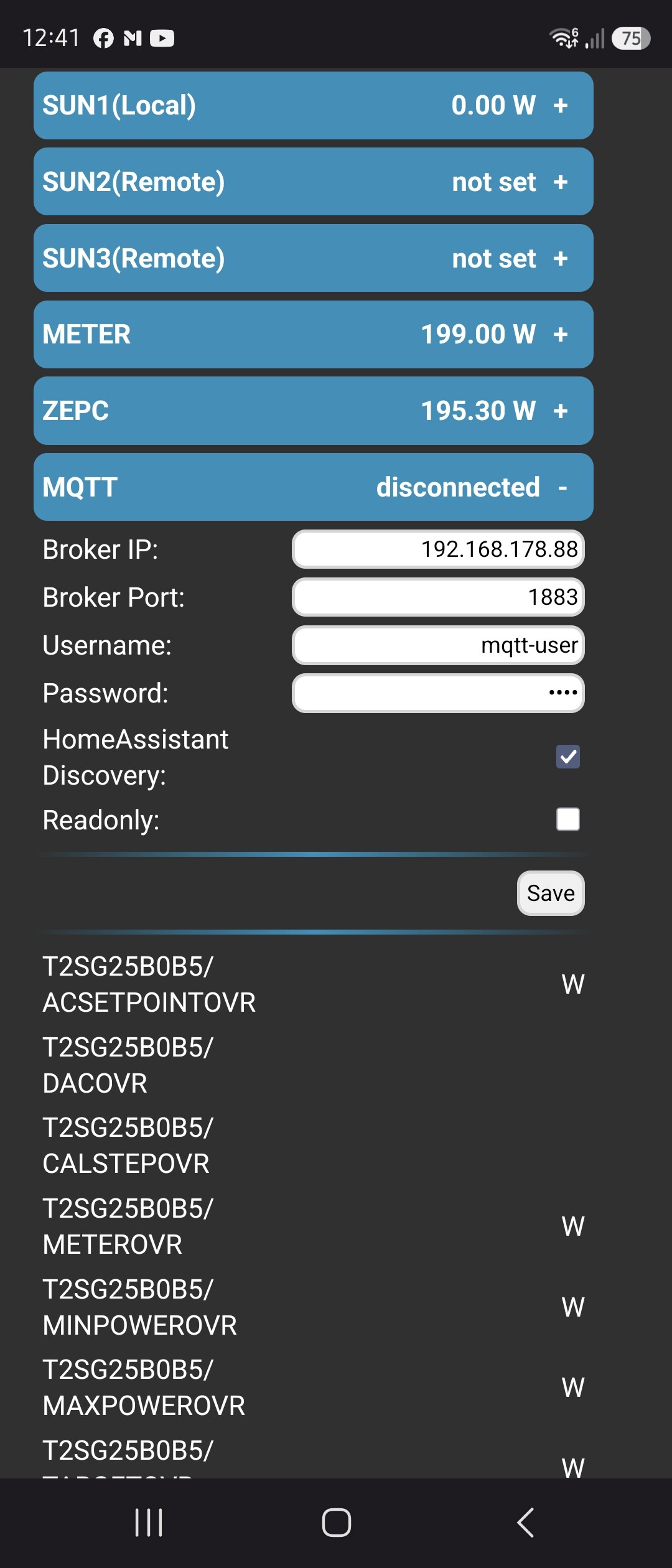

Ich brauch dringend Hilfe, und zwar geht es um mein Lumentree Wechselrichter mit Trucki Stick. Ich bekomme leider keine Verbindung mit dem wechselrichter. Ich habe den HA nach mehreren Anleitung vorbereitet mit mosquito Broker etc. Wenn ich dann die MQTT daten auf der Trucki Oberfläche eingebe, steht erst Connected und nach paar sekunden wieder disconnected.
Im log vom Broker steht connection closed by client und die komische IP. Müsste die IP nicht 192.168…. sein? Ist ja alles im Heimnetz.
Hoffentlich kann mir hier geholfen werden, im Netz finde ich leider nichts brauchbares.

Welche ip hat dein HA und was hast du bei deinem Stick eingegeben
HA läuft auf einem Rechner der die IP 192.168.178.88 besitzt. Diese habe ich auf dem Trucki Interface unter Broker IP eigegeben, Port ist 1883 da unverändert. Dann Benutzer und Pw welches ich zuvor in HA angelegt habe.
