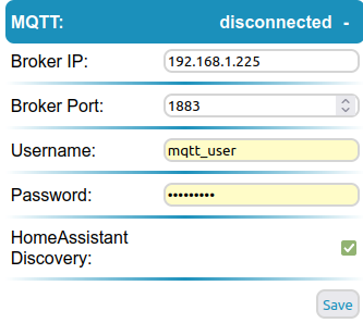

Ich habe einen Trucki-Stick installiert, der seine daten über MQTT übergibt. Im Setup des Sticks sind Werte voreingestellt.
Bildschirmfoto vom 2023-10-16 07-55-47
Gebe ich diese im Home Assistant ein, wird Verbindung fehlgeschlagen gemeldet.
Wo bin ich falsch abgebogen? Der Fehler sitzt ja immer vor dem Bildschirm.
Nach langem Suchen habe die Lösung gefunden.
Es muß sowohl im Stick als auch in HA die HA-IP eingeben werden.
