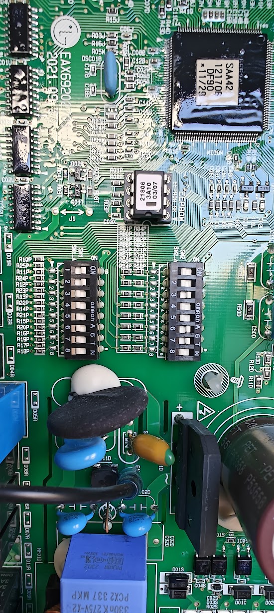

Hallo nochmal! Ich versuche gerade auch, die LG Therma V R32 5 kW via Modbus zu verbinden. Habe mich an deine github anleitung gehalten, @basti242
Du schreibst, dass man noch was an der LG Fernbedienung ändern muss:
Software settings
It is also required to set some options on the inside LG head unit (LG RS3).

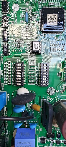

Bei mir sieht das aber irgendwie anders aus, als bei dir auf dieser Tabelle. Was genau muss ich denn da nun einstellen? Zentraladresse auf 0 1 ? “Modbus Adresse” ist bei mir unter dem Menüpunkt “Zählerschnittstelle”, auswählen kann ich dort nur B0 und B1. Was muss ich da nun auswählen? Und wo muss ich die entsprechende Einstellung im HomeAssistant Code einfügen?
Danke für jede Hilfe!!!
OK, als ich die DIP-Schalter von SW1 beide auf 1 gesetzt hatte, konnte ich tatsächlich “Modbus Adresse” im Konnektivität-Menü sehen. Ich habe nun also bei “Zentraladresse” 01 und bei Modbus Adresse auch 01 eingetragen. Ich hoffe, das ist so korrekt?
In HomeAssistant kann ich nun leider aber noch nichts von der LG Wärmepumpe “sehen”. Wenn ich mir die Entitäten anschaue, habe ich noch die gleichen wie vorher. Wenn ich bei http://homeassistant.local:8123/config/entities nach “hp” suche, findet er nichts. Wenn ich versuche, unter einem Dashboard deinen yaml code einzutragen, dann bekomme ich den Fehler “Unknown type encountered: entities”. Ich bin leider ein totaler HA-Neuling, sind wahrscheinlich sehr dumme Fragen, aber ich freue mich über jede Hilfe :sweat_smile:
(Neugestartet habe ich übrigens!)
EDIT:
Es lag daran, dass ich bereits andere packages installiert habe und HA das mit dem Ordner mit der hp_heatpump_modbus.yaml nicht hinbekommen hat. Habe sie jetzt direkt mit einem include einbezogen, nun geht es.

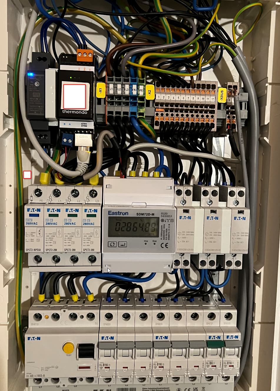

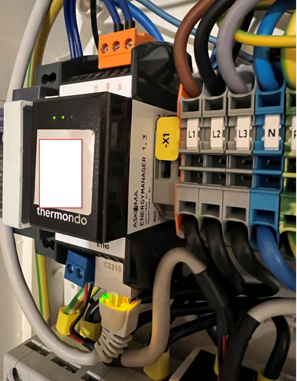

das Thermondo HEMS (Home Energy Management System) besteht übrigens im Wesentlichen aus einem Askoma Energymanager, einem Eastron Stromzähler für den Stromverbrauch der Wärmepumpe und einen Shelly (in den Bildern nicht sichtbar, da im Hauptschrank), um den Gesamtstromverbrauch des Hauses zu messen.
Im Heizungsrum wird ein Unterverteiler installiert, der so aussieht:
und hier das Askoma Teil:
Für mich sieht es so aus, als würde das Modbus Kabel vom Innengerät der WP in den Eastron führen und von da weiter zum Askoma EM gehen.
Leider habe ich keine Ahnung von Modbus.
Wäre es damit relativ einfach möglich, die Daten über einen Waveshare für HomeAssistant verfügbar zu machen? Was müsste ich dafür tun?
Das Askoma Teil scheint keine WebOberfläche oder Rest-API zu haben.

Ich hatte bei der Installation vorletztes Jahr bereits ein LAN Kabel mit reingezogen und dieses am 3trd Party Controller angeschlossen. Allerdings habe ich die Switches nicht gesetzt und das heute nachgeholt.
Also die Schalter 1 und 2 von Schalterbank 1 auf on gesetzt.
Dann den waveshare angeschlossen und in der Steuerung die Zentraladresse auf 01 gestellt (war auf 21). Modbus war schon auf 01.
