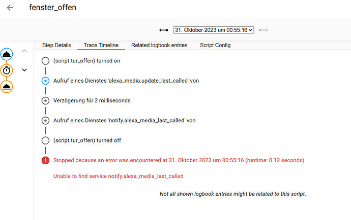

leider funktioniert das tolle Script nicht mehr, bei dem man über Alexa erfährt, welches Fenster bzw. welche Tür noch offen ist.
Wenn ich das Signalwort sage: Alexa, Status, hört man nur den Signalton den es immer gegeben hat, jedoch spricht Alexa dann nicht mit mir und sagt mir welche Fenster bzw. Türen noch offen sind.
Ich habe jetzt mehrere Backups zurückgespielt.
Leider immer das gleiche.
(Trotz unterschiedlichen Backups, sind die Entitäten immer geblieben.)
Ich wäre dir wirklich sehr dankbar, wenn du mir helfen könntest.

  - service: notify.alexa_media_last_called

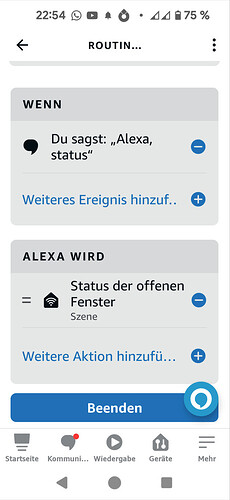

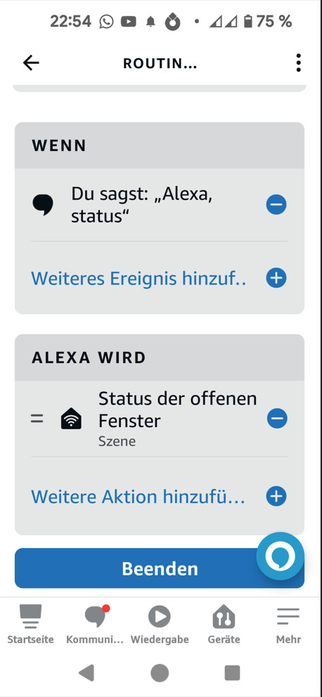

Die Routine der Alexa-App sah so aus:
Ich muss doch bei der Alexa-App den Eintrag mit dem Script nehmen. Oder.
Ich wäre dir echt dankbar, wenn du dich melden würdest, da ich hier nicht mehr weiter weiß.
