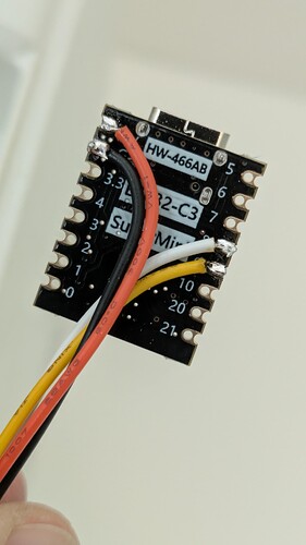

Ich hab das genau wie beschrieben mit dem C3 Supermini als ersten ESPHome Projekt umgesetzt und kann glauben, daß das so einfach funktioniert.
ich bin noch ziemlich neu in dieser Materie und hätte mal eine Frage.
Da bei mir an einer Panasonic Klima Anlage das Wlan Modul wohl defekt ist und ich auch HA nutze, fande ich diesen Beitrag sehr interessant.
Mit dem Anschließen von dem ESP 32 C3 Super Mini an die Klima hat sehr gut funktioniert, auch das flashen und einspielen der Konfig von phettsack hat gut geklappt, nur leider habe ich die Symbole und Einstellungen im HA und kann damit kein Befehl ausführen, eas mach ich falsch?

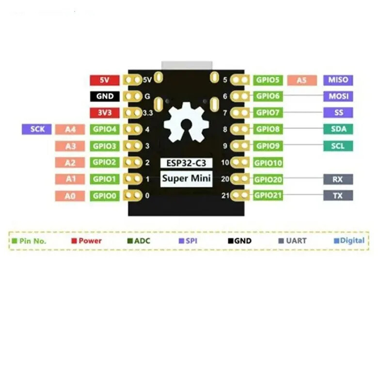

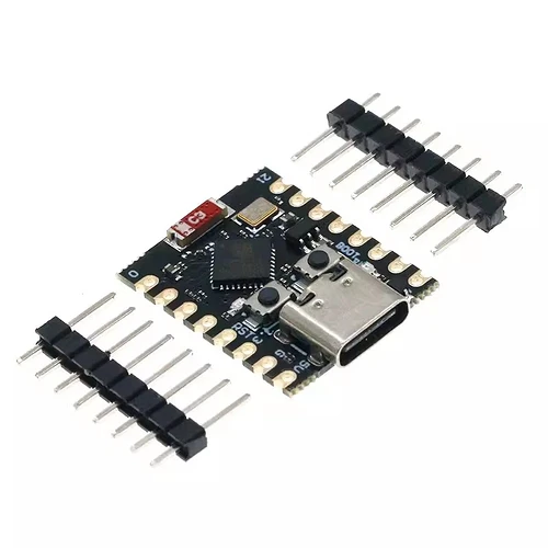

Habe auch 2 Panasonics und die ESP32-c3 superminis nun hier.
Die Pins 5v+Gnd sind easy, aber die anderen beiden? Hab auf euren Bildern geguckt und es scheint GPIO8+9 zu sein. Auf meinem ESP ist das gekennzeichnet mit SDA und SCL.
Sind das die richtigen Pins?
Wie ich schon in meiner o.g. Konfig angegeben habe, geht es mit GPIO 8+9.
Zeig mal deine ESPs, die Aufdrucke sind oft sehr fantasievoll :slight_smile:
Laut Verkäufer
Dann passt das denke ich.
SDA und SCL sind 8+9.
Der Verkäufer zeigt wohl an, was die Pins auch sein könnten, bei entsprechender Ansteuerung.
Dank dir. Ich werd’s einfach mal probieren.

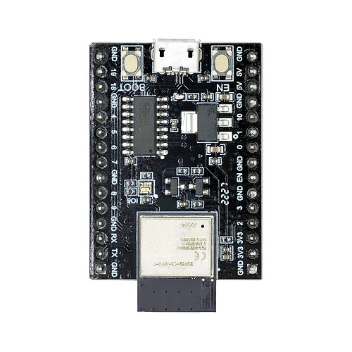

Kleines aber vielleicht wichtiges Update:
Das neuste Update von ESPhome frisst ziemlich viel Speicher und man bekommt das Projekt erstmal nicht auf den C3-Super-Mini.
RAM:   [==        ]  18.7% (used 61388 bytes from 327680 bytes)
Flash: [==========]  108.9% (used 1997658 bytes from 1835008 bytes)
Dazu sind ein paar Umstellungen notwendig:
esp32:
  board: esp32-c3-devkitm-1
  framework:
     type: esp-idf
Bei esp-idf steht bisher arduino. Das also durch esp-idf ersetzen.
Damit gehts dann. Man bleibt dicht unter dem Limit, aber nicht benutzter Speicher wird einem auch nicht in Bitcoin oder Euro ausgezahlt :slight_smile:
Bleibt die Frage, ob man jedes esphome-Update mitmachen sollte. Eigentlich nicht, die Klimakiste liefert dadurch erstmal keine besseren/anderen Werte.
Dank dieses Threads habe ich nun auch ein paar boards bestellt und zusammengelötet für vier Innengeräte.
Alle supermini-boards haben bei mir, wenn an die Panasonic direkt mit 5V angeschlossen, ein nervtötendes hohes Fiepen. Ich musste sie wieder ausbauen. Auf USB-C sind sie lautlos.
Hat jemand eine Empfehlung für ein Board, was definitiv komplett still ist? Idealerweise auch mit vernünftiger WiFi-Antenne? Zwei superminis müssen zum AP einen Raum weiter funken, und das klappt nur sehr schlecht.
Also einen fiependen ESP32 hatte ich noch nicht. Und alle 4?
Sicher dass du sie aus der Panasonic mit 5V an 5V des Boards versorgst?

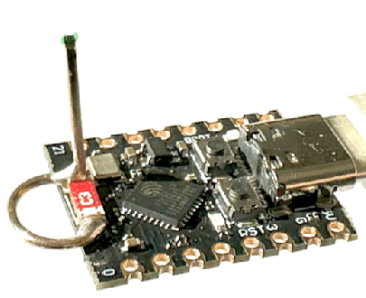

Hier etwas um die Antenne zu verbessern:
Ich habe diese:
Drauf achten dass es eine rote Antenne hat.
Ich habe die hier:
sieht für mich ziemlich identisch/gleichwertig aus.
Ein Verdacht ist, dass die Stromversorgung der Anlage einfach dreckig ist. Ich werde mal die Phase wechseln.
Parallel bestellt sind:
Die sollten sich von Haus aus genug Wifi-Reichweite haben.
Danke für den Tipp mit der angelöteten Antenne, das versuche ich auch mal, sobald ich Zeit finde.
Ansonsten auch ein alter Trick: 10-100µ Elko über die Versorgungsspannung, also GND-5V.
