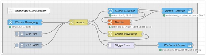

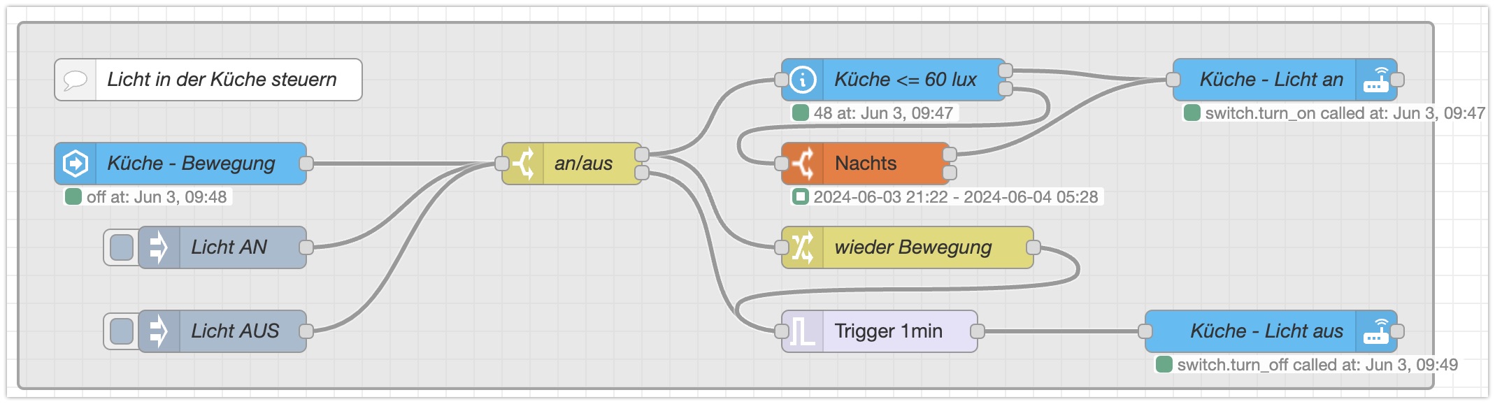

In der Küche mache ich es über einen Bewegungsmelder und berücksichtige noch die LUX. Licht geht nur ab einer gewissen LUX-Zahl an… Und schaltet aus, wenn 1 Minuten keine Bewegung mehr ist. Habe ich mit Node-RED gemacht. Node-RED Code stelle ich bei Interesse gerne hier ein.
Ich würde auch auf einen einfachen Türkontakt gehen, ist kostengünstig und easy.
Vielen Dank, für eure Beteiligung und die Anregungen. Da es ein Keller von mehreren mit einem Vorflur ist und ich tatsächlich durch eine Tür muss, werde ich wahrscheinlich die Variante mit Fenster-/ Türkontakt wählen. Die hört sich in dem Fall für mich als simpelste Lösung an. WLAN bzw sogar einen LAN Anschluss habe ich seit dem Wochenende auch im Keller, von daher passt das ja .Grüße an Alle
perfekt, direkt mit Code :slight_smile: Danke dir …
[{"id":"92823e86fe08a2a7","type":"comment","z":"a31a4aa7d1e79752","g":"6cd4f4e1dde66038","name":"Licht in der Küche steuern","info":"","x":150,"y":1180,"wires":[]},{"id":"e9c10ce98823e021","type":"server-state-changed","z":"a31a4aa7d1e79752","g":"6cd4f4e1dde66038","name":"Küche - Bewegung","server":"1046d712.e31c69","version":5,"outputs":1,"exposeAsEntityConfig":"","entityId":"binary_sensor.zb_bewegung_kuche","entityIdType":"exact","outputInitially":false,"stateType":"str","ifState":"","ifStateType":"str","ifStateOperator":"is","outputOnlyOnStateChange":true,"for":"0","forType":"num","forUnits":"minutes","ignorePrevStateNull":false,"ignorePrevStateUnknown":false,"ignorePrevStateUnavailable":false,"ignoreCurrentStateUnknown":false,"ignoreCurrentStateUnavailable":false,"outputProperties":[{"property":"payload","propertyType":"msg","value":"","valueType":"entityState"},{"property":"data","propertyType":"msg","value":"","valueType":"eventData"},{"property":"topic","propertyType":"msg","value":"","valueType":"triggerId"}],"x":130,"y":1240,"wires":[["094fe3f0696da64f"]]},{"id":"094fe3f0696da64f","type":"switch","z":"a31a4aa7d1e79752","g":"6cd4f4e1dde66038","name":"an/aus","property":"payload","propertyType":"msg","rules":[{"t":"eq","v":"on","vt":"str"},{"t":"eq","v":"off","vt":"str"}],"checkall":"true","repair":false,"outputs":2,"x":410,"y":1240,"wires":[["215ac3775be41228","49e61220406771c5"],["a85c0b6a90724aea"]]},{"id":"49e61220406771c5","type":"api-current-state","z":"a31a4aa7d1e79752","g":"6cd4f4e1dde66038","name":"Küche <= 60 lux","server":"1046d712.e31c69","version":3,"outputs":2,"halt_if":"60","halt_if_type":"num","halt_if_compare":"lte","entity_id":"sensor.zb_bewegung_kuche_beleuchtungsstarke","state_type":"num","blockInputOverrides":false,"outputProperties":[],"for":"0","forType":"num","forUnits":"minutes","override_topic":false,"state_location":"payload","override_payload":"msg","entity_location":"data","override_data":"msg","x":640,"y":1180,"wires":[["cfd9d95cd2c26073"],["6386b08bdf1e1f50"]]},{"id":"cfd9d95cd2c26073","type":"api-call-service","z":"a31a4aa7d1e79752","g":"6cd4f4e1dde66038","name":"Küche - Licht an","server":"1046d712.e31c69","version":5,"debugenabled":false,"domain":"switch","service":"turn_on","areaId":[],"deviceId":["dc23516af36f710c228044d968067f57","a25be1feb64072fb6d1ad95d295ce07c"],"entityId":[],"data":"","dataType":"jsonata","mergeContext":"","mustacheAltTags":false,"outputProperties":[],"queue":"none","x":920,"y":1180,"wires":[[]]},{"id":"a85c0b6a90724aea","type":"trigger","z":"a31a4aa7d1e79752","g":"6cd4f4e1dde66038","name":"","op1":"","op2":"","op1type":"nul","op2type":"payl","duration":"1","extend":true,"overrideDelay":false,"units":"min","reset":"stop","bytopic":"all","topic":"topic","outputs":1,"x":630,"y":1360,"wires":[["49f739bebbb0fcc5"]]},{"id":"49f739bebbb0fcc5","type":"api-call-service","z":"a31a4aa7d1e79752","g":"6cd4f4e1dde66038","name":"Küche - Licht aus","server":"1046d712.e31c69","version":5,"debugenabled":false,"domain":"switch","service":"turn_off","areaId":[],"deviceId":["dc23516af36f710c228044d968067f57","a25be1feb64072fb6d1ad95d295ce07c"],"entityId":[],"data":"","dataType":"jsonata","mergeContext":"","mustacheAltTags":false,"outputProperties":[],"queue":"none","x":910,"y":1360,"wires":[[]]},{"id":"215ac3775be41228","type":"change","z":"a31a4aa7d1e79752","g":"6cd4f4e1dde66038","name":"wieder Bewegung","rules":[{"t":"set","p":"payload","pt":"msg","to":"stop","tot":"str"}],"action":"","property":"","from":"","to":"","reg":false,"x":650,"y":1300,"wires":[["a85c0b6a90724aea"]]},{"id":"134eae23df06c1b7","type":"inject","z":"a31a4aa7d1e79752","g":"6cd4f4e1dde66038","name":"Licht AN","props":[{"p":"payload"}],"repeat":"","crontab":"","once":false,"onceDelay":"1","topic":"","payload":"on","payloadType":"str","x":160,"y":1300,"wires":[["094fe3f0696da64f"]]},{"id":"772f500acf416c67","type":"inject","z":"a31a4aa7d1e79752","g":"6cd4f4e1dde66038","name":"Licht AUS","props":[{"p":"payload"}],"repeat":"","crontab":"","once":false,"onceDelay":"1","topic":"","payload":"off","payloadType":"str","x":160,"y":1360,"wires":[["094fe3f0696da64f"]]},{"id":"6386b08bdf1e1f50","type":"time-range-switch","z":"a31a4aa7d1e79752","g":"6cd4f4e1dde66038","name":"Nachts","lat":"49.44507064020062","lon":"8.515533506870272","startTime":"sunsetStart","endTime":"sunriseEnd","startOffset":0,"endOffset":0,"x":620,"y":1240,"wires":[["cfd9d95cd2c26073"],[]],"info":"// Get the data from the sensor\n\nvar Solarstrom = global.get('homeassistant.homeAssistant.states[\"sensor.sunny_boy_grid_power\"].state');\n\nif ( Solarstrom == null ) { \n   Solarstrom = 0;\n}\n\nmsg.payload = { \"text\": Solarstrom + \"W\", \"icon\": \"52101\", \"textCase\": \"2\", \"color\": \"cece00\" };\n\nreturn msg;"},{"id":"1046d712.e31c69","type":"server","name":"Home Assistant","addon":true,"rejectUnauthorizedCerts":true,"ha_boolean":"","connectionDelay":false,"cacheJson":false,"heartbeat":false,"heartbeatInterval":"","statusSeparator":"","enableGlobalContextStore":false}]
Kannst Du in Dein Node-Red importieren und anpassen.

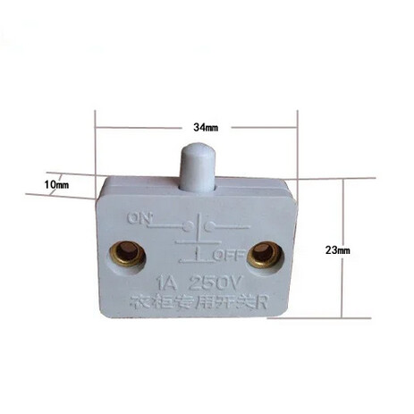

ich habe neulich an unserem Kämmerchen das Kabel vom Lichtschalter abgegriffen und so einen Schalter dazwischen gehängt und im Zargen angebracht:
grafik
Jetzt geht das Licht an wenn die Tür auf ist und aus wenn sie zu ist. Genau so wie am Kühlschrank. Ganz ohne HA, Zigbee, WLAN oder sonst was.
Falls das Deinem “Nutzungsprofil” entspricht wäre das eine simple Lösung.

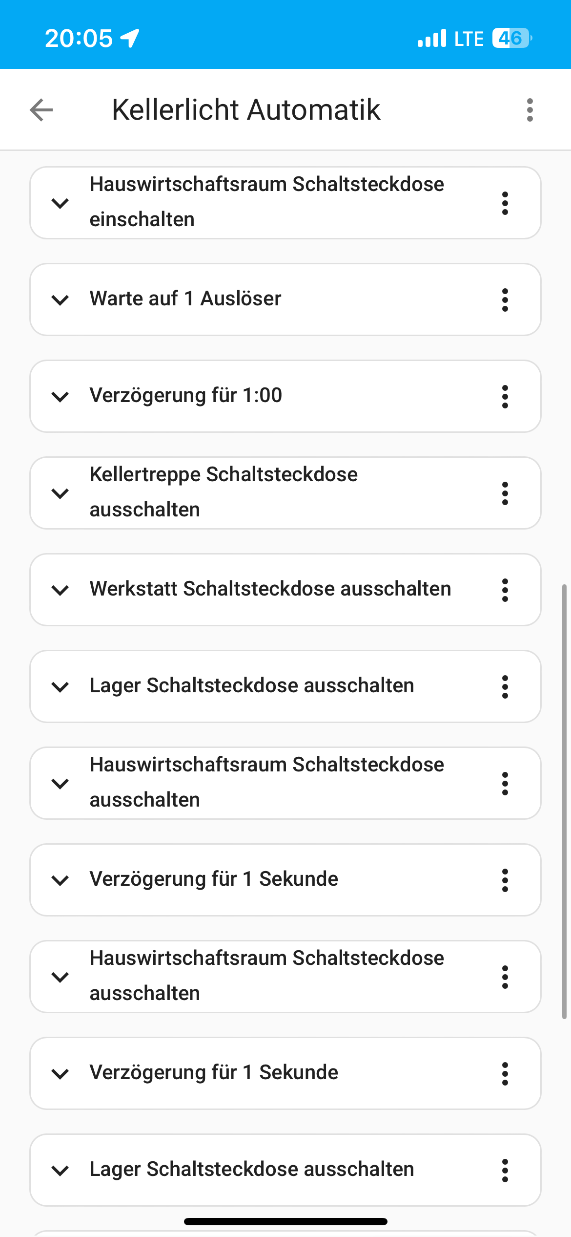

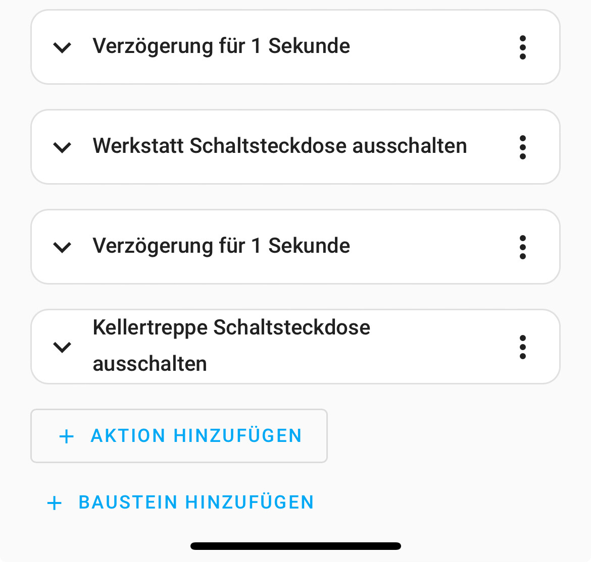

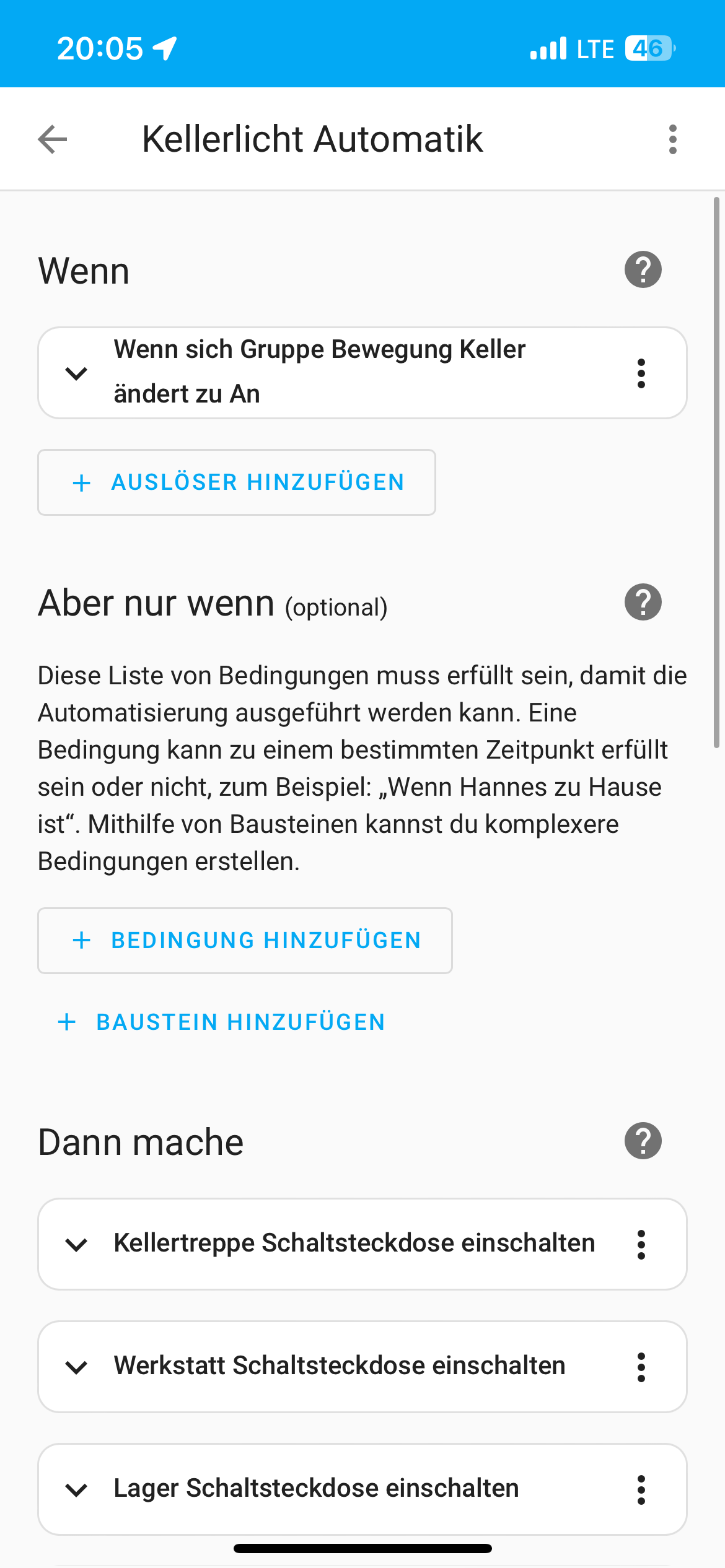

Ich nutze Ikea Bewegungsmelder. Die haben die Eigenheit, dass sie nicht bei jeder Bewegung immer wieder „Bewegung“ melden, sondern die Entität „Bewegung“ so lange auf „true“ lassen, bis sie keine Bewegung mehr feststellen. Das ist nicht gut oder schlecht, man muss es nur beachten.
Von diesen BM habe ich in jeden Raum einen so platziert, dass der komplette Keller überwacht wird.
Dann habe ich einen Helfer mit boolschem Wert, also ja/nein angelegt, der true wird sobald ein BM „Bewegung“ meldet und erst false wird, wenn ALLE BM keine Bewegung mehr erkennen.
Die Automation wird durch den Helfer getriggert.
Startet also.
Dann wartet sie so lange, bis dieser Helfer aus geht und lässt dann 1 min verstreichen, um dann alle Kellerlichter, die bei der ersten Bewegung an gingen aus zu schalten.
Der wichtige Trick ist jetzt, dass man den „Modus“ auf „Neu starten“ stellt. Erst so kann das Licht weiterhin an bleiben, auch wenn innerhalb der 1 min doch nochmal eine Bewegung wahrgenommen wurde.
Ist das aber nicht der Fall, geht das Kellerlicht aus.
Das ist bisher meine beste Kellerlichtlösung, die bis dato ohne Fehler funktioniert. Egal, ob ich nur kurz etwas hole, oder stundenlang in der Werkstatt bin, das Licht bleibt immer an, solange ich unten bin.
Dazu muss ich noch anfügen, dass wir uns dazu entschieden haben, dass alle Kellerlichter an oder aus gehen. Wir hatten auch mal eine Raum für Raum-Lösung, aber wir finden, es ist viel sympathischer, wenn der gesamte Keller hell ist.
