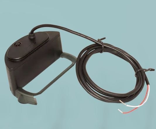

  1. Es gäbt auch die Möglichkeit, einen Impulsleser von Kamstrup zu verwenden.
Update:
Dieser Adapter würde funktionieren. Mit 166€ kein Schnapper.

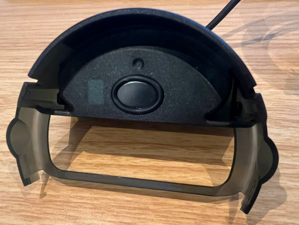

Da ich das Problem mit dem Verbindungsabbruch nach 12 Stunden habe, liegt der Impulsadapter hier schon eine Weile auf dem Tisch:
Bisherige Ergebnisse nach 2 Abenden:
  1. Die Positionierung und Ausrichtung des Magneten ist deutlich anders als erwartet. Oder nur für diesen Einsatzzweck extra so? Die Aktivierung der IR Schnittstele funktioniert so aber sehr zuverlässig! Maße, Position und Ausrichtung des Magneten muss ich nochmal dokumentiern.
    Der Magnet ist 10mm. An der auf dem Bild zu sehenden Stelle funktioniert die Aktivierung sehr gut, bereits aus einigen mm Entfernung.
  1. Ich habe den originalen Pulse Adapter für flowIQ 2200/3200 getestet. Nach Aktivierung per Tastendruck gibt er wie erwartet 1 Puls pro 10 Liter aus.

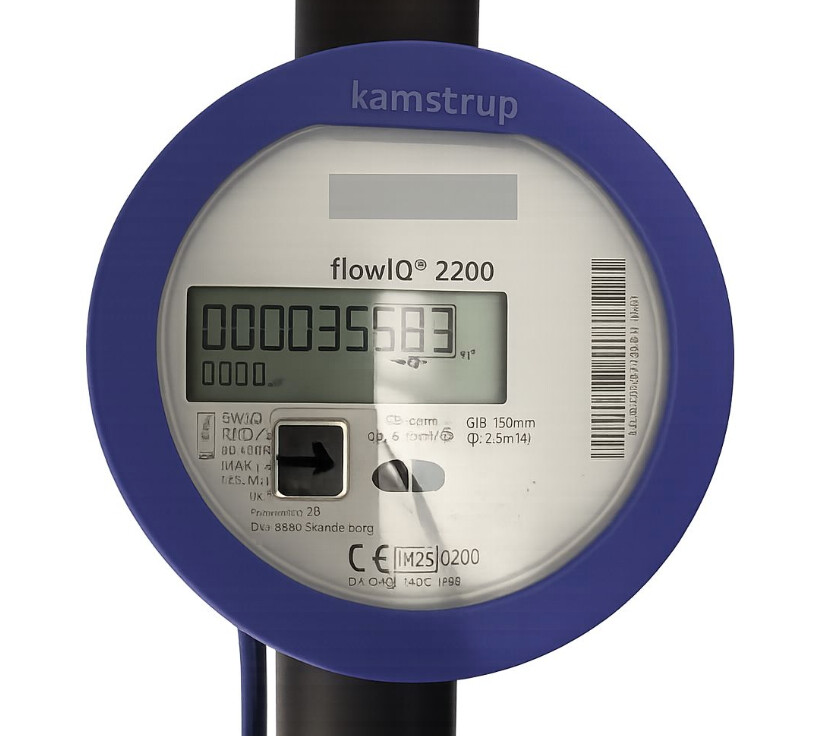

Ich verzweifle hier leider. Habe auch alles nach Anleitung gemacht. Bekomme auch den Folgenden Fehler:
[20:36:31.657][VV][api.service:013]:  }
[20:36:34.739][E][kamstrup_kmp:171]: Received invalid message (prefix mismatch received 0x80, expected 0x40)
[20:36:34.741][E][kamstrup_kmp:194]: Received invalid message (CRC mismatch)
[20:36:34.741][E][kamstrup_kmp:171]: Received invalid message (prefix mismatch received 0x80, expected 0x40)
[20:36:34.741][E][kamstrup_kmp:171]: Received invalid message (prefix mismatch received 0x3F, expected 0x40)
Selbst das Abkleben wie auf dem Bild hilft aber nicht. Entweder kommt der Fehler weiterhin oder irgendwann sagt er, dass keine Verbindung möglich ist.
jemand eine Idee?
+++ UPDATE +++
Habs gelöst, indem ich den Update-Intervall zum Testen auf 5s gestellt hab und den Log parallel laufen lassen. Die finale Einstellung ist Millimeterarbeit, dann kamen aber Daten. Panzertape sorgt für den Halt :partying_face:

Ich habe leider das gleiche Problem. Unzählige Stellungen probiert. Lesekopf an sich funktioniert. Was mich sehr verwundert, auf meinem Zähler scheint es keinen Gegenmagnet zu geben, oder ist das normal?
Wenn der Magnet korrekt positioniert ist, erscheint auf dem Zähler ein blinkender Rahmen- das zeigt dir optisch, dass der Auslesevorgang aktiviert wurde. Ist das bei Dir der Fall?
