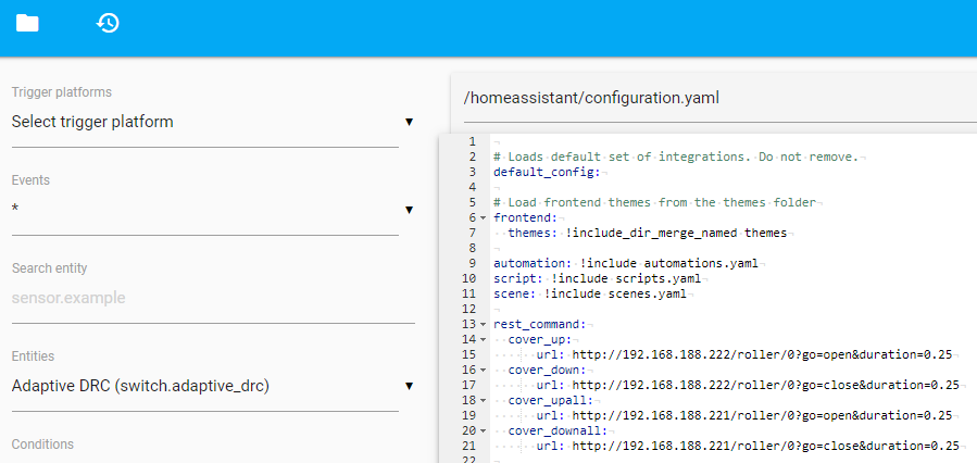

hi micha,
habe die aktuellste version von HA, und neu in diesem gebiet. kannst du mir erläutern wie die einbindung in HA erfolgt? habe die temperatur und feuchtigkeit hinzugefügt, sehe aber nicht wie es weitergeht. danke dir für diese info.
ich habe auch die JBmedia WS und wollte diese jetzt in meine Home Automation Configuration einbinden. Jetzt bin ich nicht so der Experte und vor ich was falsch mache, will ich lieber fragen.
Step 1) File Editor habe ich ja bereits installiert, dort gehe ich dann auf den Ordner und wähle die configuration.yaml aus. In der Adresszeile steht dann wie im bild zu sehen: /homeassistant/configuration.yaml
Jetzt schreibe ich einfach den Code vom obrigen Bild ab und füge diesen ab zeile 23 ein oder muss ich etwas beachten?
Klar, meine IP der JSON, aber sonst noch was zu Beginn oder am Ende des Codes?
(kann den Code vielleicht jemand kopieren, dann muss ich das nicht abtippen)

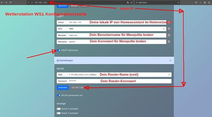

Inzwischen habe ich mich mal durchgewühlt und eine Lösung gefunden:
Ich poste mal hier ein kleines Tutorial. Vielleicht gibt es ja den einen oder anderen, der das auch zum ersten Mal macht.
Anleitung:
Voraussetzung:
Deine Wetterstation ist nach der Bedienungsanleitung im Deinem lokalen Netzwerk eingeloggt.
  1. Installation von Mosquitto Broker wie beispielsweise in diesem Video gezeigt:
    https://youtu.be/Pqs-mvOSe3E
  2. MQTT in der Wetterstation aktivieren wie im folgenden Screenshot gezeigt:
  3. Testen, ob die Verbindung besteht:
    a) Gehe auf Homeassistant->Einstellungen->Geräte&Dienste->MQTT->Konfigurieren
    b) Trage unter “Topic zum Abonnieren” einen Hash ein (#)
    c) Klicke auf “ANFANGEN ZUZUHÖREN”
Die Wetterstation übermittelt unter dem Topic “weather_station” einen json-String
der Daten.
Wenn nichts erscheint, dann starte wieder bei 1.
