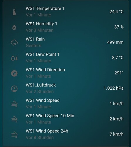

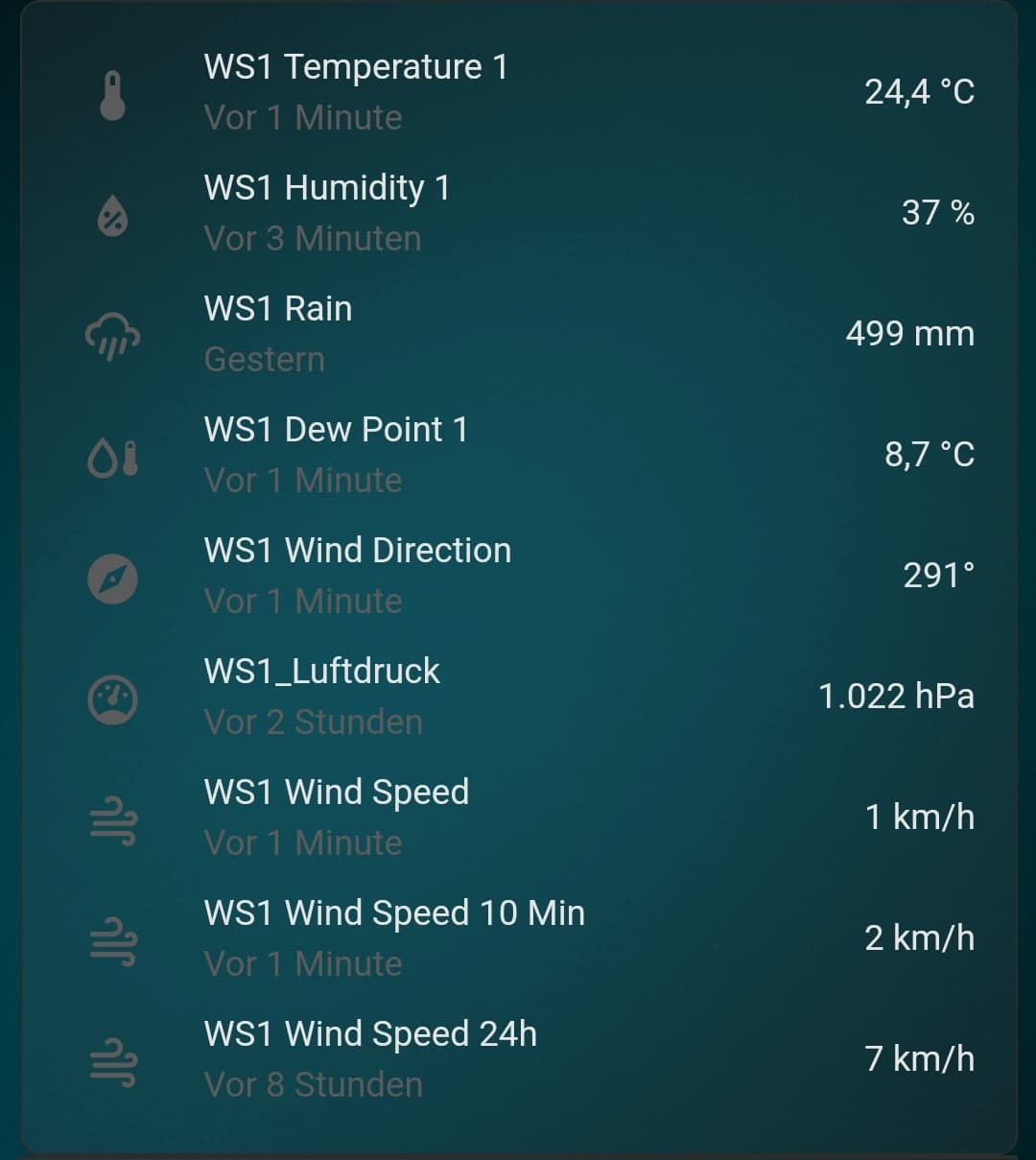

  3. In den angefügten Grafiken sehe ich, dass die Windrichtung in Grad ausgegeben wird. Kann diese auch der Himmelsrichtungen entsprechen ausgegeben werden, z.B. Nord, Süd, Nord Ost, SüdWest, etc.?

  3. In Homeassistant kann man hier in Yaml ein Code schreiben der das dann ausgibt. Aber wie gesagt, es aktuallisiert sich so langsam, dass der Wind sich schon wieder gedreht hat und das hab ich bei mir wieder raus genommen.

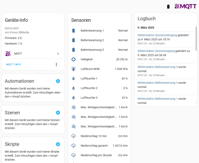

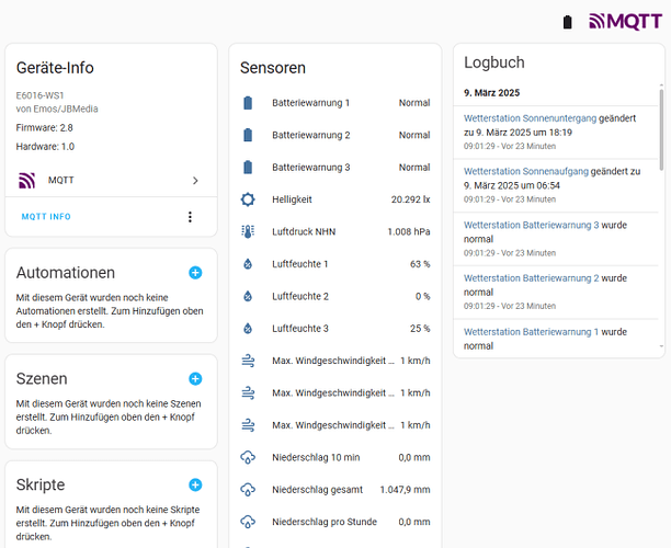

Hallo, es gibt Neuigkeiten.
" Mit der heute veröffentlichten Firmware Version 2.8 erhält die Wetterstation das Feature Autodiscovery für Home Assistant . Das bedeutet, sobald MQTT in der Wetterstation aktiviert wird, erscheint die Station mit allen verfügbaren Sensoren automatisch in Home Assistant. Es ist keine manuelle Konfiguration mehr erforderlich. Um die Erkennung erneut zu starten, reicht es aus, MQTT kurz aus- und wieder einzuschalten."
Siehe:
https://www.jbmedia.eu/2025/03/08/home-assistant-autodiscovery-und-wetter-report/
Es werden automatisch neue Entitäten angelegt.
Super Update. Ein Dank an JBMedia.
Vielen Dank für die Infos, update hab ich gemacht. Allerdings wird das nicht automatisch in HomeAssistant eingebunden. Hast du da noch was gemacht?
Nein. Nur MQTT ausgeschaltet und wieder ein.
Die Sensoren heißen dann z.B. “sensor.wetterstation_temperatur_1”
