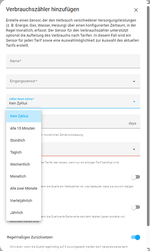

Der Verbrauchszähler wäre ja nur für alle denn den gibt es ja nur einmal oder?
Du kannst für jede Quelle, mehrere Verbrauchszähler machen.
Dann kannst du z.B. alle 15Minuten, Stündlich, Täglich usw. auswerten.
Du hast dann halt x-Entitäten pro Sensor erstellt.
Hier habe ich die kumulierte Brennerlaufzeit 1 genommen und dann entsprechende Entitäten erstellt.
