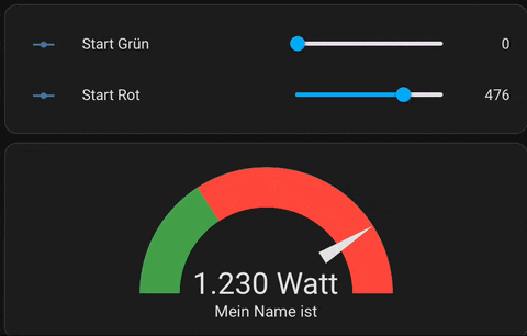

Das geht mit der Standart Gauge Karte leider nicht nicht. Das wäre z.B. über die Config Template Card möglich.
IMG_4735
Yaml Bsp.
type: custom:config-template-card
entities:
  - input_number.gruen
  - input_number.rot
card:
  type: gauge
  entity: sensor.power
  name: Mein Name ist
  unit: Watt
  min: 0
  needle: true
  max: 1500
  segments:
    - from: ${states["input_number.gruen"].state}
      color: '#44A047'
    - from: ${states["input_number.rot"].state}
      color: '#FF453A'
