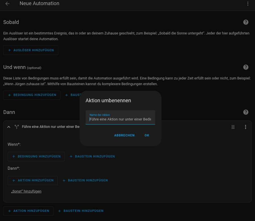

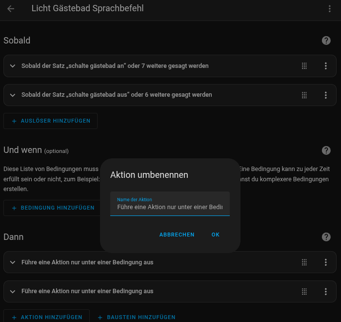

Wie man am Screenshot oben erkennt, lässt sich das “Umbenennen” zwar auswählen, es ist aber funktionslos.

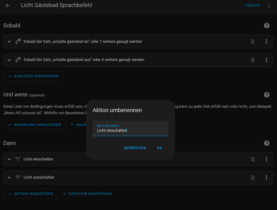

Wenn man aber im yaml-Code die Zeile per Hand einfügt, klappts. Danach lässt sich die Bezeichnung auch in der GUI wieder editieren. Hier ist die geänderte Version:

  - alias: Licht einschalten
    if:
      - condition: trigger
        id:
          - Licht an
    then:
      - action: switch.turn_on
        metadata: {}
        data: {}
          entity_id: switch.schalter_gastebad
      - set_conversation_response: sehr gerne! Ich habe das Licht im Gästebad eingeschaltet.
  - alias: Licht ausschalten
    if:
        id:
          - Licht aus
    then:
      - action: switch.turn_off
        metadata: {}
        data: {}
      - set_conversation_response: Alles klar, licht ist aus.

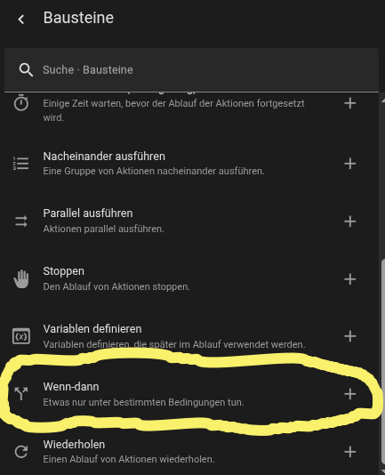

Es geht um den Dialog: Aktion hinzufügen → Bausteine → Wenn-Dann. Ich habe oben noch einmal einen Screenshot ergänzt. Dass es “umbenennen” heißt, weiß ich (ansonsten hätte ich den Dialog, der in den Screenshots oben mit abgebildet ist, nicht aufrufen können). Das System wird jeden Morgen nach den Backups einmal komplett heruntergefahren und neugestartet, um irgendwelche Inkonsistenzen zu vermeiden, daran liegts sicher nicht.
Tut mir leid, ich verstehe es nicht. Ich kann die WENN-DANN bei ACTIONS umbenennen und sehe was gemacht werden soll. Auch unterhalb der ACTION WENN-DANN kann ich DANN umbenennen. Ich bin wahrscheinlich heute früh nicht in der Lage deinen Gedanken zu folgen. Entschuldige. Vielleicht kann noch jemand helfen.

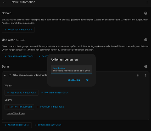

Ich bin ein wenig perplex, ich meine diese Stelle hier:
Ich habe mich gerade noch einmal auf das Gerät meines Nachbarn aufgeschaltet (das ich für ihn pflege) und dort passiert dasselbe, wie bei mir:

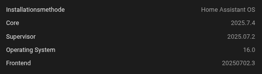

Auf welcher HA-Version bist du?

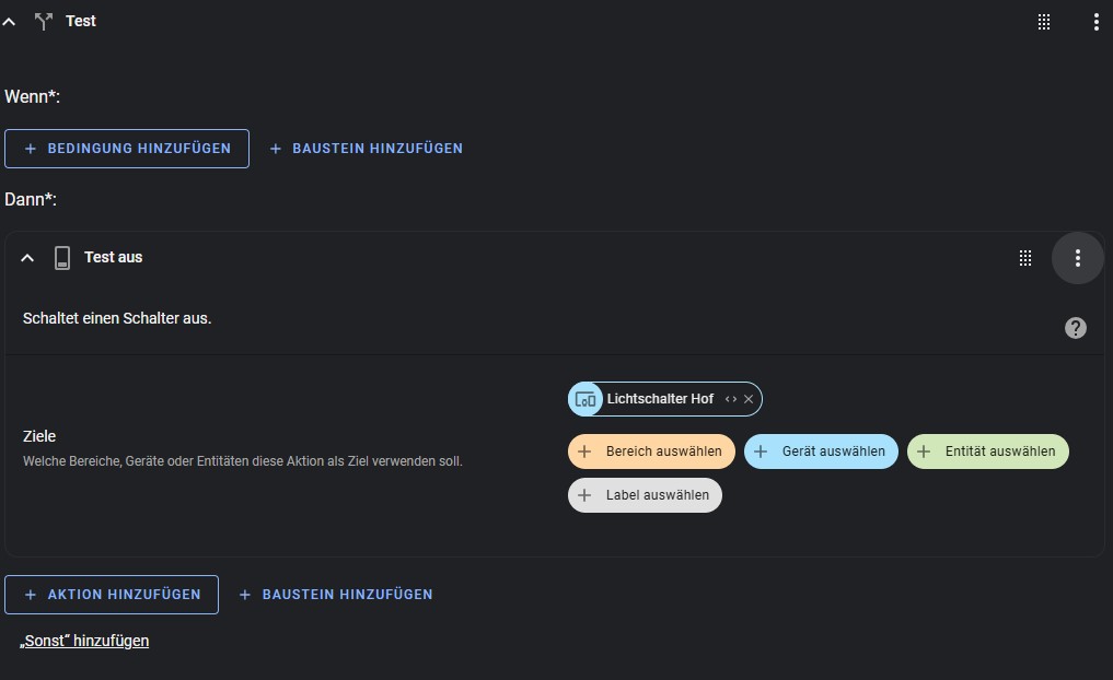

Nein. Rechts die 3 Punkte → Umbenennen → Eingabe → OK. Alles über die GUI.
Kannst du gar nichts eingeben? Was passiert, wenn du mal TEST eingibst? Nicht, dass er sich am “Licht” stört, weil das schon aus ID beim Trigger eingetragen ist.

Die Systeme laufen jeweils auf einem Pi5 8GB mit 1Tb SSD. Browser ist Chrome, hab’s aber auch mit dem FF versucht. Mit Neustart meine ich einen echten Neustart, also Maschine ganz runterfahren und wieder rauffahren.
So ist es: der Dialog lässt keine Eingabe zu, auch das Löschen des Textes “Führe eine Aktion nur unter einer Bedingung aus” wird nicht zugelassen. Ich habe gerade für den letzten Screenshot eine ganz neue Automation ohne Einträge erstellt, selbst dort kann ich keine Änderung in diesem Dialog vornehmen. Ziemlich strange, das ganze.

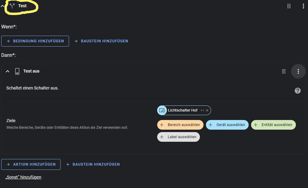

Möchtest du den Text “Führe eine Aktion nur unter einer Bedingung aus” markieren und das funktioniert nicht? Das ist auch nicht nötig du kannst einfach in das Feld reinschreiben der Text wird dann automatisch ersetzt.
Kannst du bitte mal dein Theme auf Standard stellen und dann noch einmal testen?
Du hast natürlich Recht. Manchmal habe ich scheinbar ein Brett vorm Kopf, danke für’s Entfernen. Oh Mann, der erste Post hier und direkt sowas Blödes. Ich weiß nicht, wie ich darauf gekommen bin, dass das vorher anders war, wahrscheinlich Halluzinationen. Sorry wegen der unnötigen Arbeit, die ich euch gemacht habe :frowning:
Dann war das aber auch nicht ganz richtig :wink:. Macht nix, Hauptsache es funktioniert und wir und speziell @rstuck konnten helfen. Schönes Wochenende.
Ich war einfach zu blöd, es einfach zu versuchen: aus irgendeinem Wahn heraus dachte ich, ich muss den Text vorher löschen. Also: danke nochmal an alle, die dem alten Mann auf’s Fahrrad geholfen haben!
