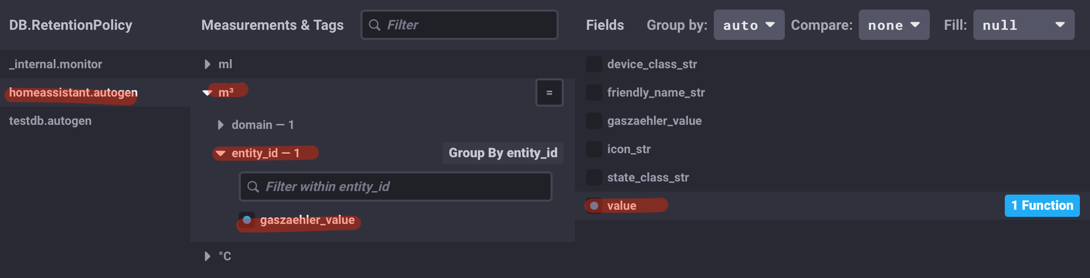

In der InfluxDB Oberfläche gibts einen Knopf WriteData - Manual Entry:
Dort erwartet er laut Doku:
myMeasurement,tag1=value1,tag2=value2 fieldKey="fieldValue" 1556813561098000000
Also füge ich ein, weil Tag-Set optional ist:
"m³",gaszaehler_value="6471.957" 1700897738
"m³",gaszaehler_value="6471.507" 1700894138
Und dann bekomme ich die Fehlermeldung:
Data write failed: unable to parse
'"m³",gaszaehler_value= "6471.957" 1700897738': invalid field format
:frowning:

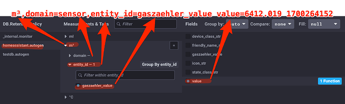

Ich habe das Gefühl ich muss da mehr Angaben machen, wie die vorhandenen Daten zeigen…
NACHTRAG
(auch wenn ich besser fände eine Antwort zu schreiben, weil ein Thema mit 1 Post öffnet ja keiner…)
Nach einigem rumprobieren habe ich es hin bekommen, was ich anderen Suchenden nicht vorenthalten möchte.
