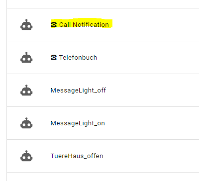

Icons im Text zB ☎ Call Notification
das war mal ein irgendwo kopierter yaml-code
lustig dieses Icon am Anfang.
aber wie macht man das?
Das ist ein normales UTF-Zeichen.
Ich verwende dafür (Mac) einfach Emojis.
