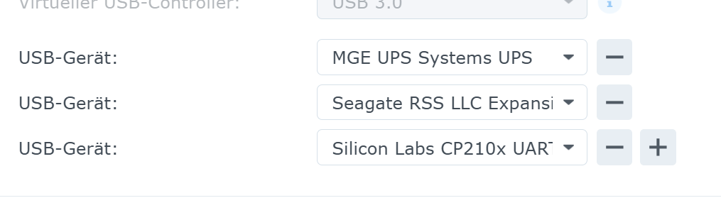

Die USV habe ich als Erstes an die Synology angeschlossen, dort im Betriebssystem als USB-USV angemeldet. Hat funktioniert und wurde auch richtig erkannt.
Als Nächstes hat die VM einen weiter USB-Port mit der Verbindung zur USV bekommen.

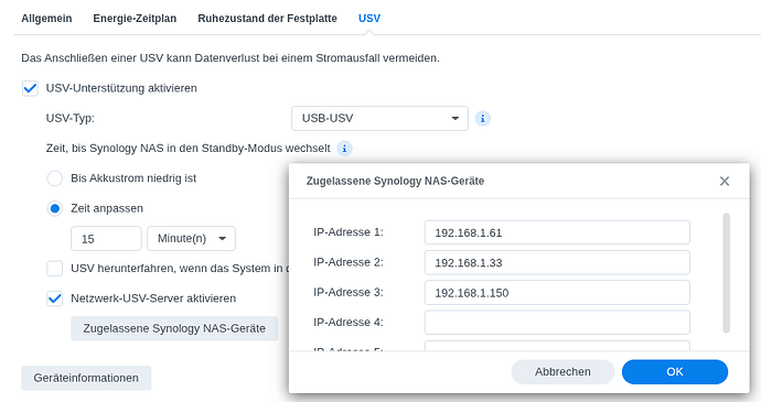

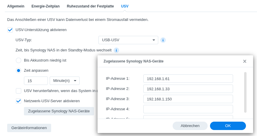

Ach ja und bei den USV-Einstellungen bei der DS musst Du auch noch die IP der HA VM als NUT-Client eintragen.
Edit: Beispiel

Das habe ich nicht verstanden? Wo muss ich da die IP eintragen?
Siehe meinen Nachtrag mit dem Screenshot und Deinen ersten Satz verstehe ich nicht. :laughing:

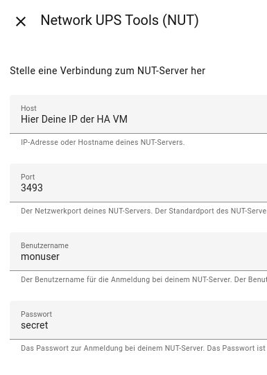

Edit: Bevor ggf. die Frage kommt. :slightly_smiling_face: Für die Einrichtung der HA NUT Integration brauchst Du auch den Benutzernamen und das Passwort für den NUT-Server auf der DS. Dieser ist standardmäßig:
Username: monuser
Passwort: secret
Und nein das lässt sich im WebGUI der DS auch nicht ändern.
Edit 2: Und hier auch noch ein Bild dazu. :laughing:

So wie ich das lese soll/wird hier nicht die Syno zum NUT-Server gemacht sondern die USV per USB-Passtrough an die HA-VM weitergeleitet.

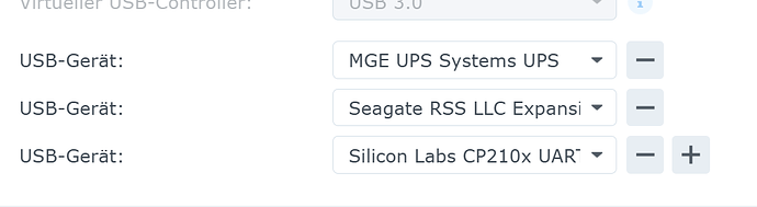

@Baxxy Das “MGE UPS System UPS” müsste doch die Weitergabe des USB-Port an die VM und somit an den HA sein? Das sind die eingerichteten USB-Ports der VM
Ich kann halt nichts zur USV in der Hardwareauflistung auf der HA Seite sehen. Es sollte ja mindestens irgendwo “Eaton” auftauchen.

Nein nicht nur an Synology Geräte sondern an alle Clients die dort mit ihrer IP eingetragen sind. Das mit der Überschrift “Zugelassene Synology NAS-Geräte” ist das etwas verwirrend.
Stimmt Du hast Recht. :+1: Auch das könnte damit gemeint sein. Das hier
hat mich da wohl auf eine falsche Fährte gelockt. :laughing:

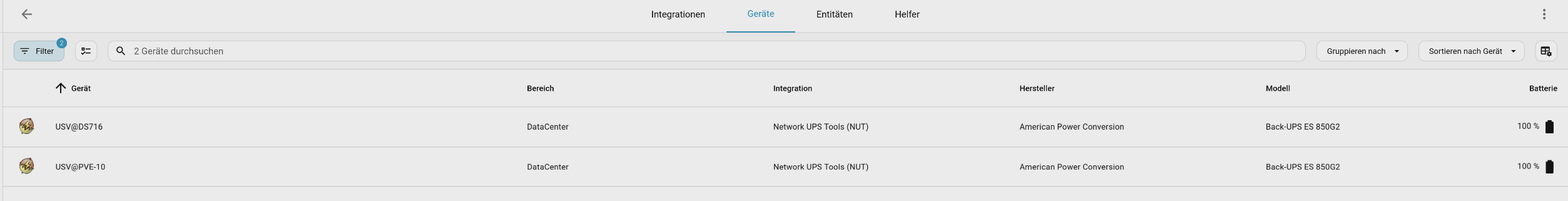

:weary_face: Jetzt war ich so weiter das ich mit der Einrichtung der USV im HA weiter komme, da kommt Ihr mit einem noch besseren Vorschlag - Den NUT Server - auf meine DS einzurichten - Hört sich sehr logisch an, ich habe nur keine Ahnung wie ich das bewerkstelligen soll.
Außer der schon bekannten USV Einstellung, habe ich auf der DS nichts zu diesem Thema gefunden. Muss ich da noch was installieren? Und wie kann ich dann der HA dort anmelden?
Nein und den Rest hatte ich eigentlich schon be-/geschrieben, bzw. sieht man in den Screenshots. :slightly_smiling_face:

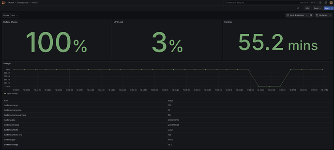

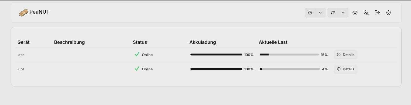

Ich habe zwei APCs einmal um mein Proxmox Cluster abzusichern, da ist ein PVE der Master und die anderen drei die Clients, die dann vom Master heruntergefahren werden, die Zweite USV ist am MAS, welches dann ein zweites NAS, läuft selten, herunterfährt sollte es gerade mal an sein.

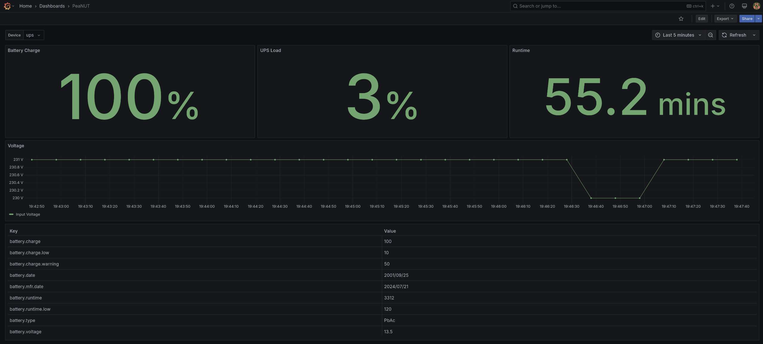

Dann habe ich mir noch ein Docker Container aufgebaut, um zu Monitoren, die NUT Integration in HA eingerichtet nur so zum Spaß und auch schiebe Daten in eine InfluxDB und werte die mittels Grafana aus.
Monitoring
HA NUT Integration
Grafana
