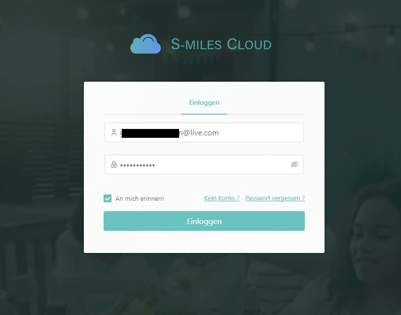

Die Daten holt sich HA ja von der Internetseite https://global.hoymiles.com/.

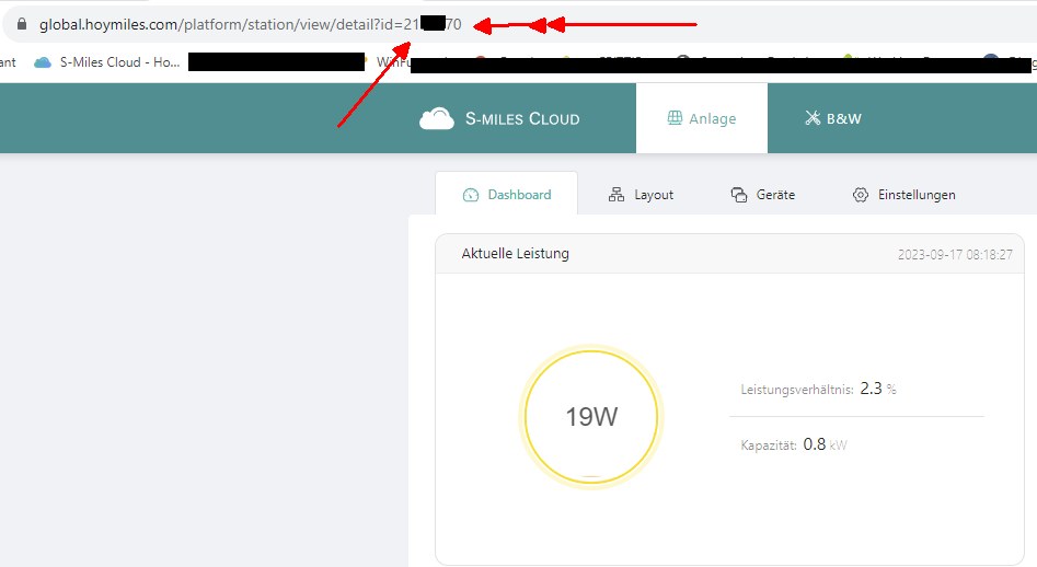

Plant ID ist die Nummer meiner Balkon-Anlage, die in der Adresszeile des Browsers angezeigt wird, wenn ich auf der o.g. Seite von Hoymiles auf das Bild meiner Anlage gehe. Ich habe ein reines HA auf Intel NUC.

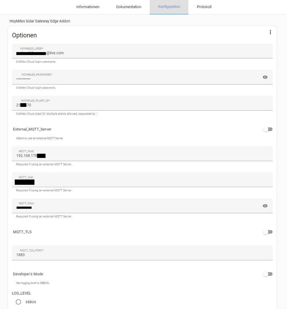

Die Plant ID deiner Anlage, sowie deine Anmeldedaten mit E-Mail-Adresse und Passwort wie in der Handyapp muss man in der Konfiguration eintragen.
Screenshots dazu:
https://youscreen.de/olyzepkrf11.jpg
https://youscreen.de/qrqrfxpto92.jpg
https://youscreen.de/cxuycfmqo39.jpg

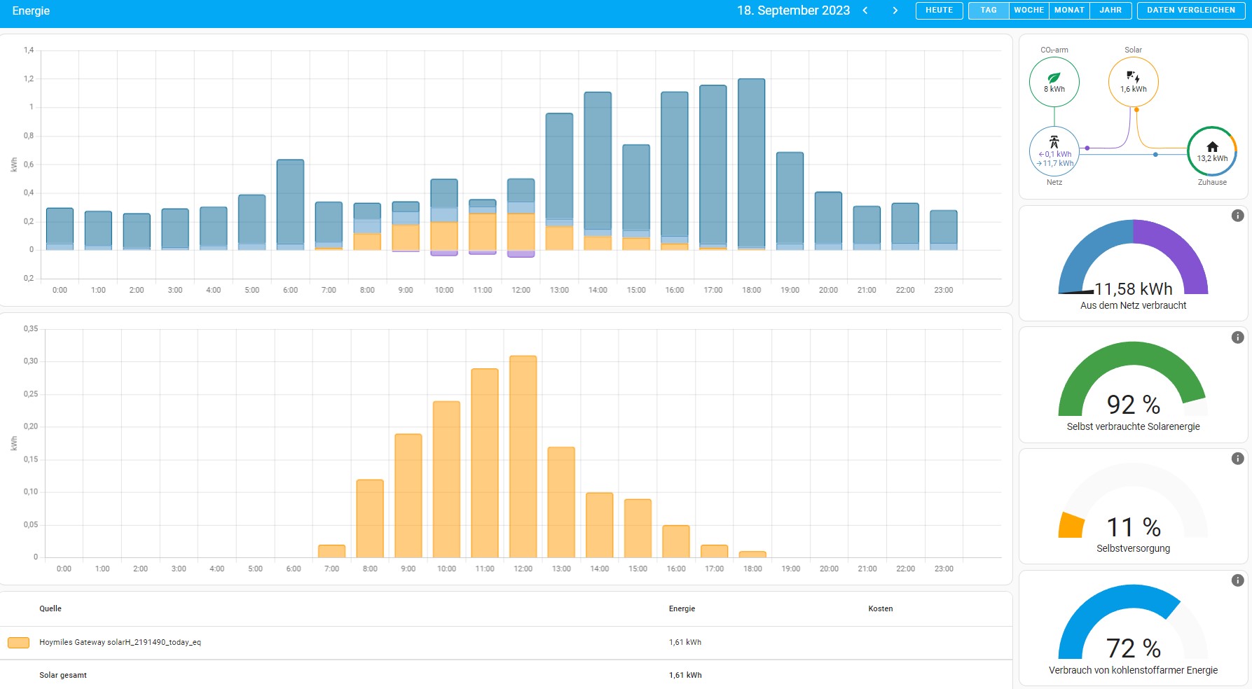

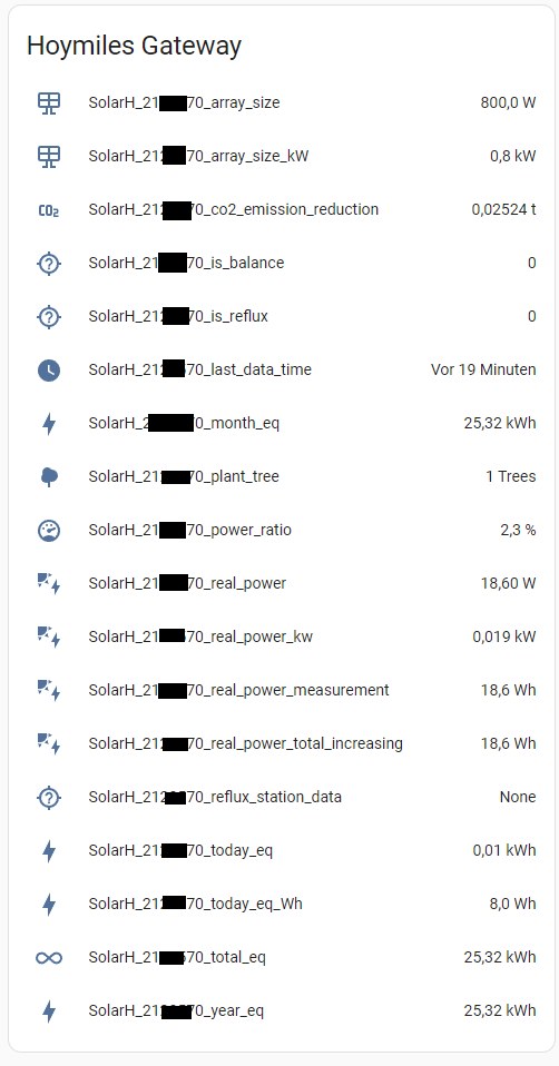

Screenshot der Anzeige in HA:
https://youscreen.de/dtgvibgns66.jpg

Das mit dem Eigenverbrauch und Netzbezug und Einspeisung ins Netz im Energiedashboard hab ich noch nicht richtig hinbekommen. Was ich bisher im Netzt gefunden habe mit Templates funktioniert nicht Richtig. Bei mir ist ein Shelly Pro 3 EM in der Unterverteilung, das Balkonkraftwerk speist aber zwischen Hauptzähler im Keller und der Unterverteilung über extra abgesichertes Kabel ein. Bekomme das nicht hin, dass HA erfasst was gerade vom Verbrauch (in Shelly erfasst) vom Balkonkraftwerk gedeckt wird. Und wenn die Deckung in der Mittagszeit 100% beträgt, was an Überschuss ungenutzt weg geht.
