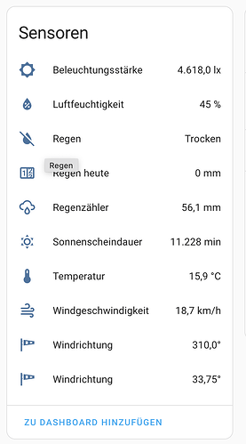

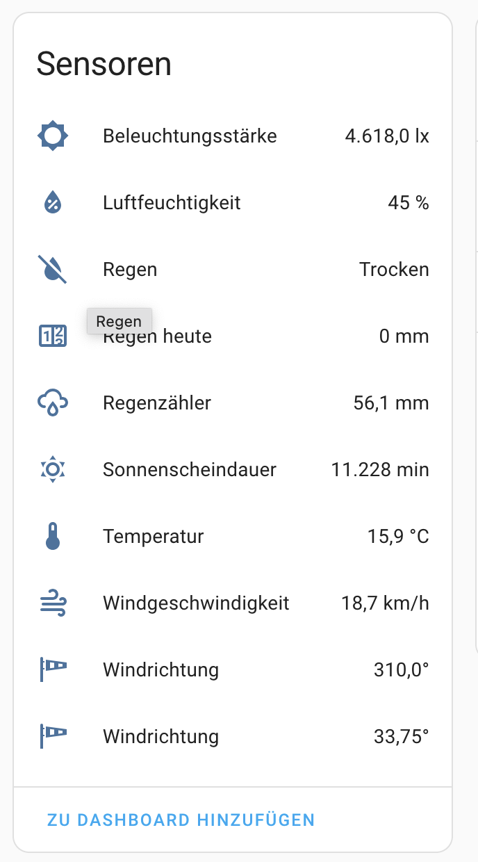

Hier noch ein Auszug der verfügbaren Entitäten aus dem Home Assistant und der Homematic Wetterstation
