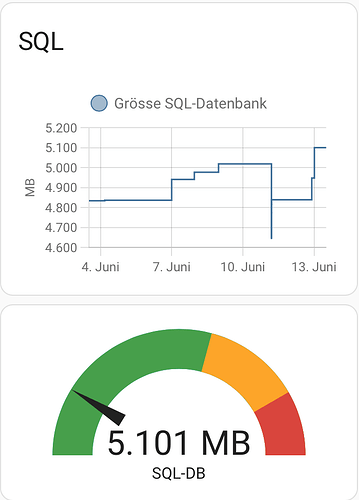

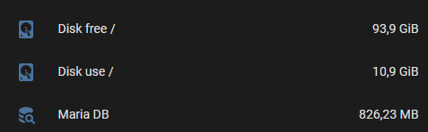

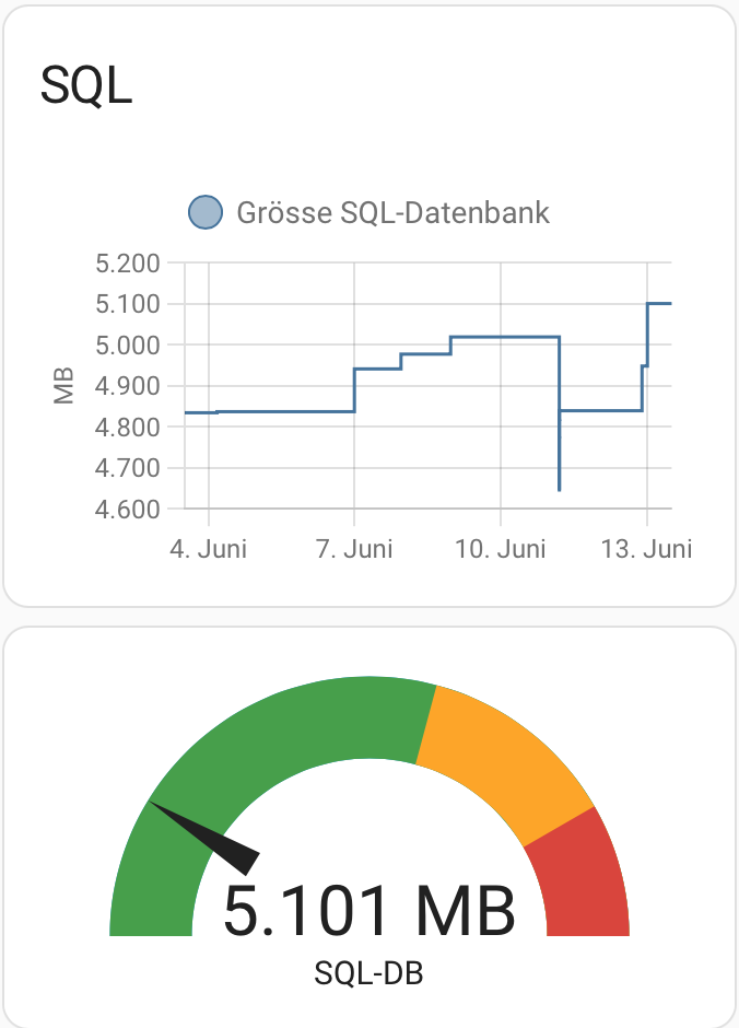

warum ist bei dir soviel Platte belegt?
Also 128 GB müssten locker reichen da ich ja viel auf MariaDB auslagere.

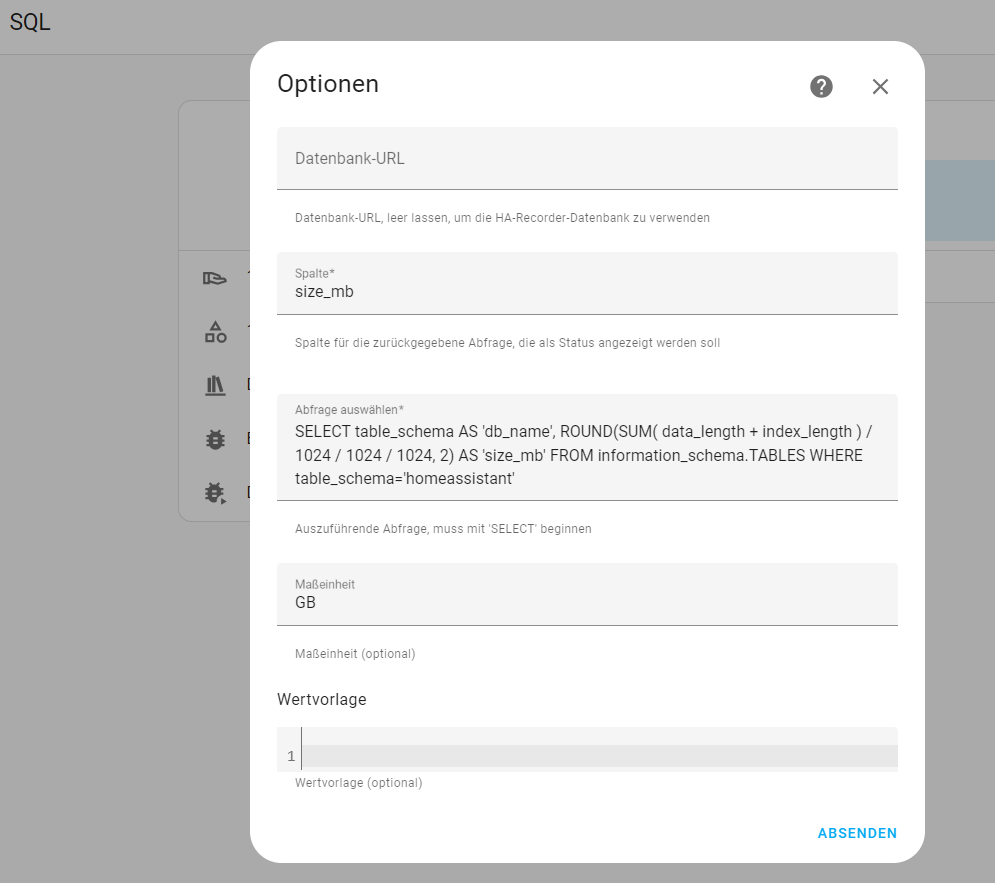

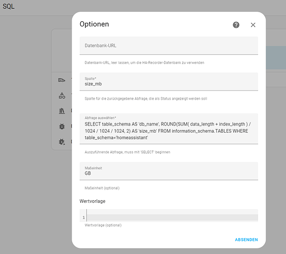

@maxe :Wie lässt Du Dir den Speicher von Maria DB anzeigen?
Ich hab mir über die SQL-Integration folgende Abfrage gemacht:

bin zwar nicht @maxe, den code hat hier @simon42 bereitgestellt
In Home Assistant MariaDB installieren (simon42.com)

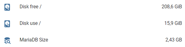

Ja, sieht bei mir dann so aus:
