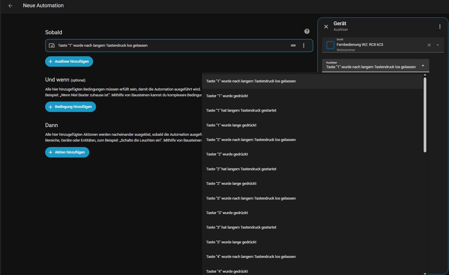

frage ist halt wie ich aus events was mir nur angezeit wird eine aktion / trigger machen kann
So vielleicht?
danke, genau so hatte ich es auch versucht. auch testweise mit einer lampe, aber passiert leider nichts. drücke ich auf der ferbedinung passiert nichts. sage ich unter der automatisierung, aktion ausführen funktioniert es

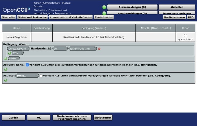

Man muß in OpenCCU noch ein Programm schreiben, wo jede Taste definiert ist, was sie machen soll. Also kurzer oder langer Tastendruck, etc. Sonst kommt das bei HA nicht an.
Hier ein Beispiel für einen langen Tastendruck für Taste 3. Das macht man dann für jede Taste.
Es reicht ein Programm, wo man alle Tasten definiert. Einfach über „oder“ die nächste Taste erweitern.

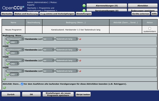

So sieht das Programm für alle 4 Tasten aus. Bei bei Einstellung auf langen Tastendruck wird auch ein kurzer Tastendruck in HA erkannt.
Ich hab mir die Dummy-Programme gespart und das mit “Option B” umgesetzt.
