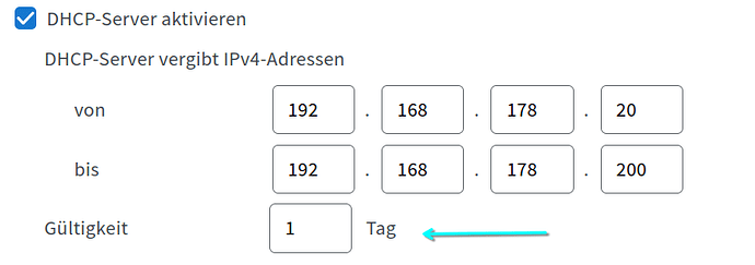

solltest Du die IP nicht in der Fritz!Box sehen, wie neu ist denn die neue Fritz!Box? Es kann natürlich sein das HA sich da noch etwas aus der alten Fritz!Box gemerkt hat, hängt davon ab, wie lange das eingestellt ist

Die Fritz!Box ist 2 Tage alt… Ich stelle die Gültigkeit mal auf 1.
