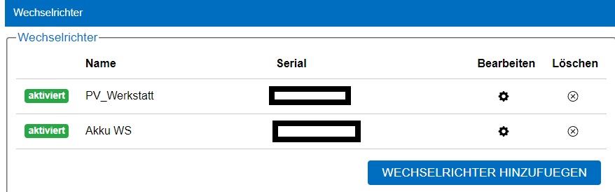

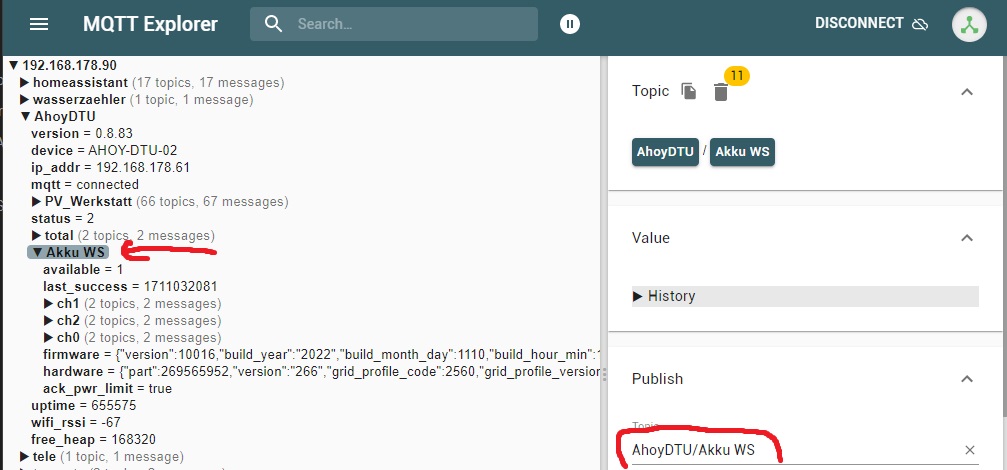

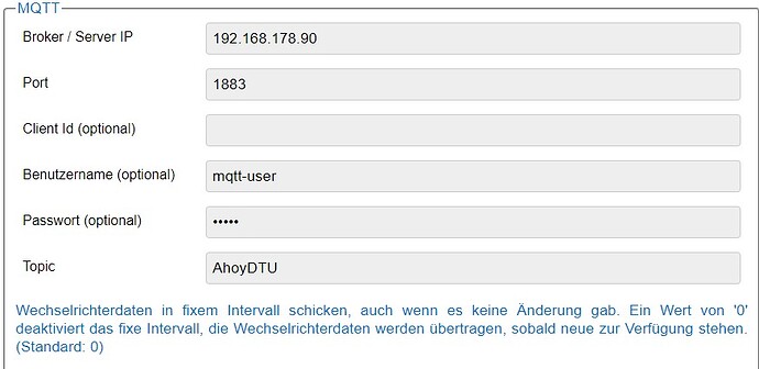

Ich habe einen Hoymiles HM-800 bei den ich über MQTT ein dynamisches Limit setzen möchte. Das ganze soll über einen Flow bei Nodered erfolgen.
Leider habe ich auch noch Stunden es nicht geschafft ein Payload zu generieren das vom Wechselrichter akzeptiert wird.
Kann mir jemand anhand der Daten den MQTT Flow in Nodered posten mit dem ich das Limit setzten kann.
Meine Daten
MQTT Topic des Wechselrichters : AhoyDTU/Akku WS
Ahoy Zugriffsschutz
Moin Marko076,
wenn du in dem oben verlinkten Thread ein wenig gestöbert hast wirst du sicherlich auch den dort eingestellten Flow gefunden haben der eine NodeRed Steuerung mittels Ahoy-DTU darstellt. Wenn du damit nicht klarkommst kannst du gerne deinen Flow hier einstellen damit dir uns das mal ansehen können.
Grüße
LL
Ich habe den Flow nochmal genau angesehen.
Mein Fehler war das ich bei der ID für den Wechselrichter die Seriennummer eingetragen hatte. Statt einfach nur der 0 für den ersten und 1 für den zweiten Wechselrichter.
Nun klappt es so wie es sein soll.
Vielen Dank für eure Unterstützung.
