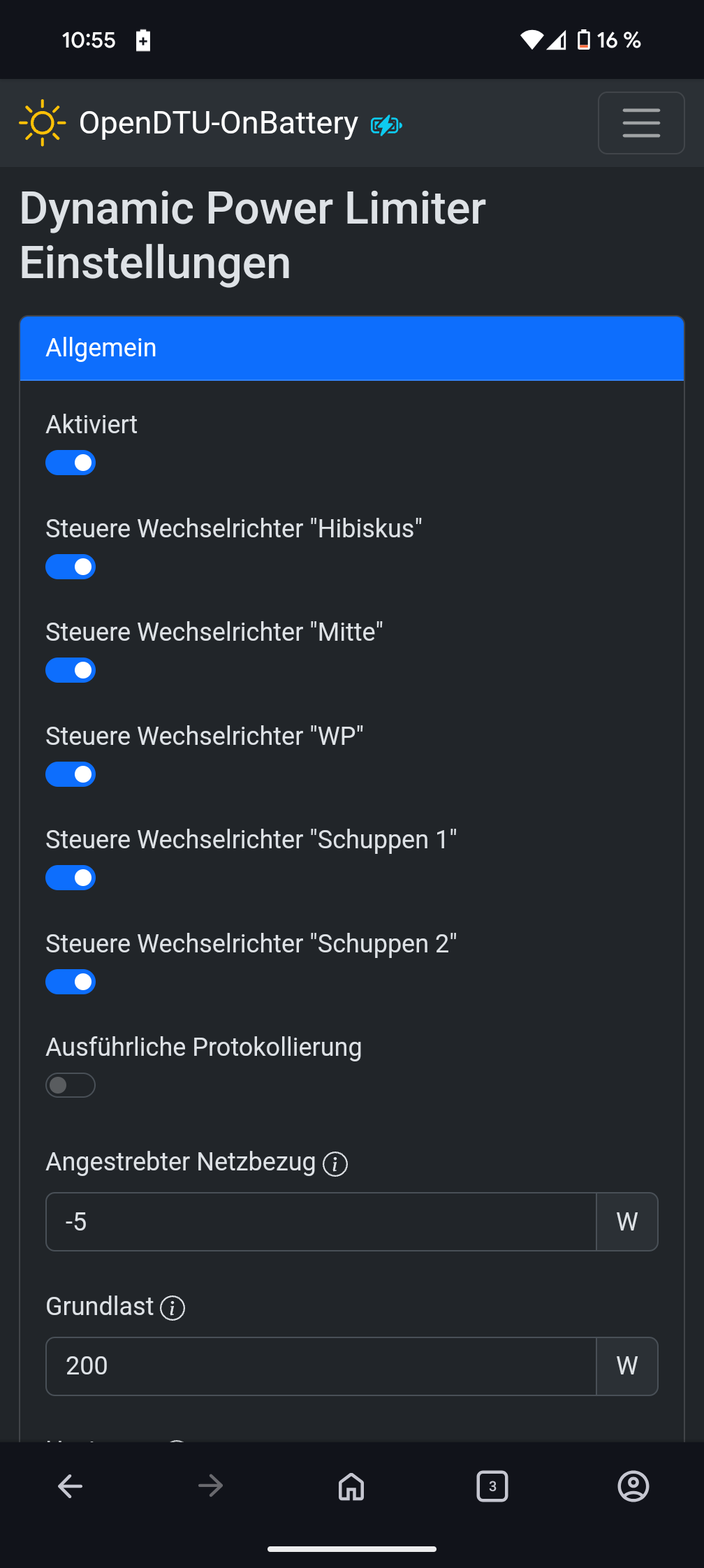

Das ist nicht ganz richtig, mit OpenDTU on battery können mehrere Wechselrichter dynamisch geregelt werden. Bei mir hängen insgesamt 5 WR drin, dazu zwei Marstek 2500.

hiernach ist die Steuerung mehrerer Inverter ab der Version 2024.11.20 möglich. Hast du noch eine ältere Version am Laufen?
Grüße
@Knallfrosch
Du musst natürlich die aktuelle Version nutzen. Die WR aktivierst du dann unter DPL.
