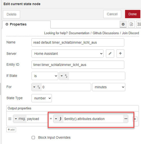

Du brauchst nur mit “current state node” das Attribut “temperature” lesen. Beispiel wie ich Attribut “duration” auslese.
