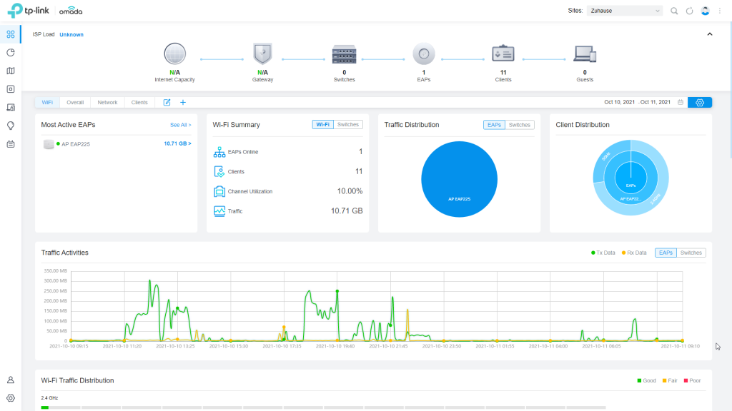

Möchte man sich dennoch austoben, sind APs und managed Switche des TPLink Omada Netzwerks eine gute Wahl. Günstiger als UniFi, zuverlässig und mit SDN Controller auch übersichtlich.
Limitierung habe ich keine gesehen (der Artikel ist von 2021), ist man Cisco vertraut, viele Ähnlichkeiten in der running-config, sollte man CLI bevorzugen und selber schreiben wollen.
