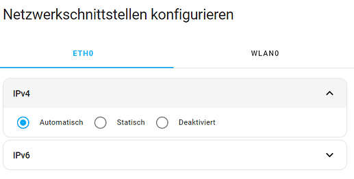

Subnetzmaske und Standardgateway im Raspy richtig eingetragen?
Oder noch eine Möglichkeit IP-Adressenkonflikt
Hab ich in den HA-Einstellungen auf “Auto”

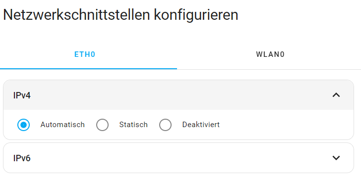

Das ist immer noch unklar: der RPi ist auf DHCP konfiguriert und bekommt über die FB eine festgelegte IP Adressse, also mit DHCP immer die gleiche IP, oder?
Ist deine Configuration so?
Genau, so sieht es aus.
