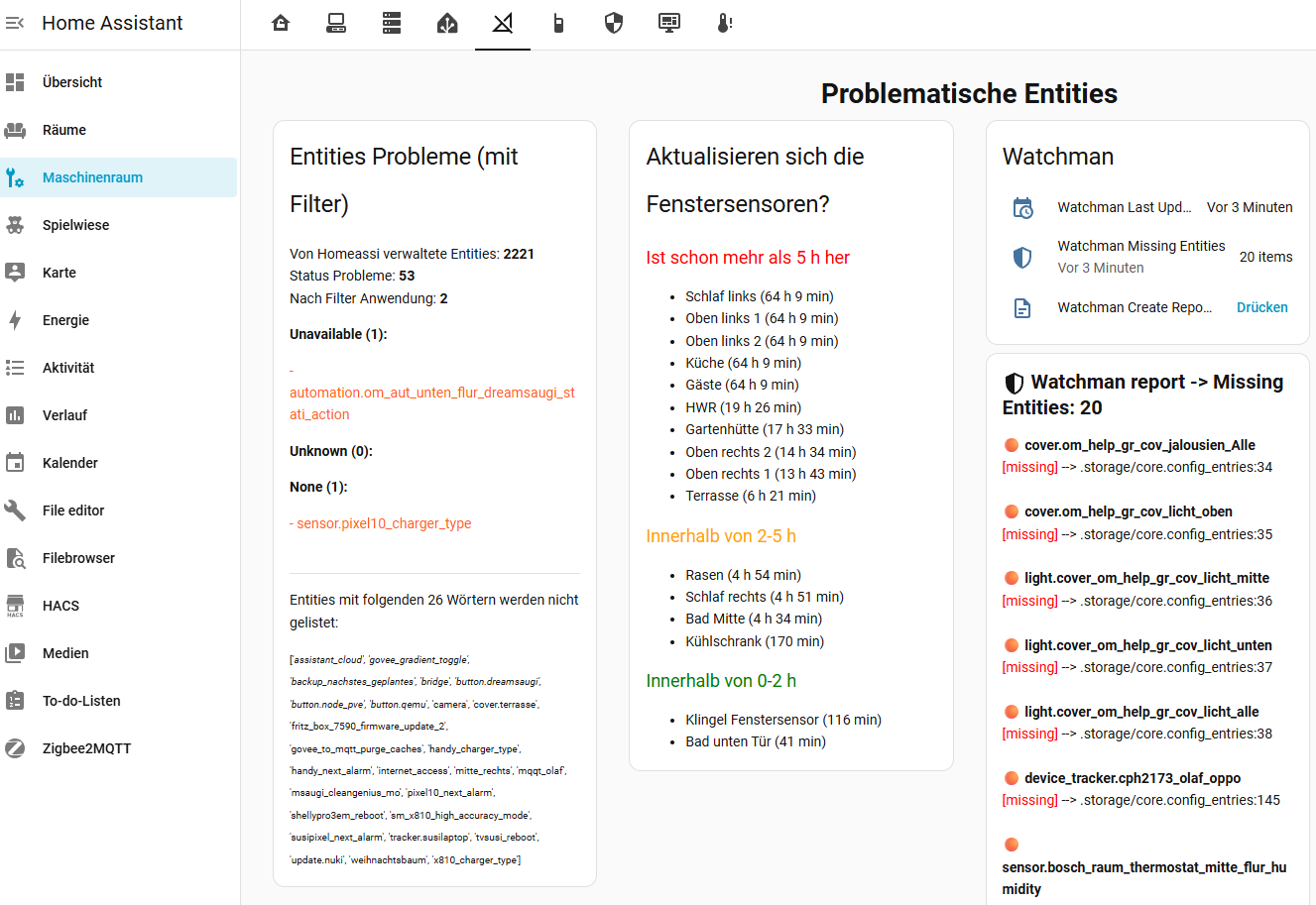

Ich denke dies zu ergründen ist müßig und hat verschiedene Ursachen. Zum Beispiel beim Saugrobotor gehen einige unavailable wenn er saugt.
Wichtig ist eher wie man mit den Status umgeht.
Wenn in Berechnungen oder Template Logik das nicht abgefangen wird, gibt es Fehler.
Ich habe bei mir ein Wartungs Dashboard, auf dem ich u.a. Sensoren mit diesen Status liste und sehe so schnell wo es Probleme geben wird bzw gibt.

Dafür mußt Du die Dateien automation.yaml, script.yaml, configuration.yaml und auch die Dashboards sowie Template Sensoren über die Gui durchsuchen.
Falls noch nicht geschehen, kannst Du Watchman verwenden GitHub - dummylabs/thewatchman: Home Assistant custom integration to keep track of missing entities and actions in your config files · GitHub
Das bringt Erleuchtung … und neue Fragen.
PS: Die Watchman Ergebnisse habe ich ebenfalls auf besagter Wartungsseite, nur als Anregung.
