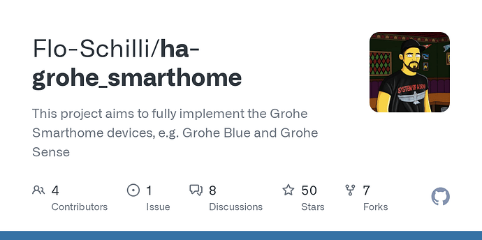

Ich habe keine Ahnung von Grohe Sence Guard, aber vielleicht solltet ihr hier auch mal schreiben wie und womit ihr das bei HA eingebunden habt. Wenn ich mal nach Grohe Sence Guard und Home Assistant suche finde ich z.B. diese Art der Integration
und wenn ihr das nutzen solltet ist der 403 Fehler ja ein bekanntes Problem:
Was wohl daran liegt das Grohe die API-Zugriffe begrenzt hat. Scheinbar irgendwie auf 15 Min. oder so.
Das ist etwas was immer mehr Hersteller machen und das kannte ich vor Jahren bereits von meinem Growatt Wechselrichter, bei dem Growatt dann irgendwann auf die Idee kam die Cloud-Zugriffe zu begrenzen und dann User-Accounts auch noch temporär gesperrt hat, sofern darüber aus Sicht von Growatt zu häufig zugegriffen wurde.
Falls ihr also die o.g. Integration nutzen solltet bleibt euch wohl nichts anderes übrig als darauf zu hoffen das der Entwickler das irgendwie fixen kann/wird.
