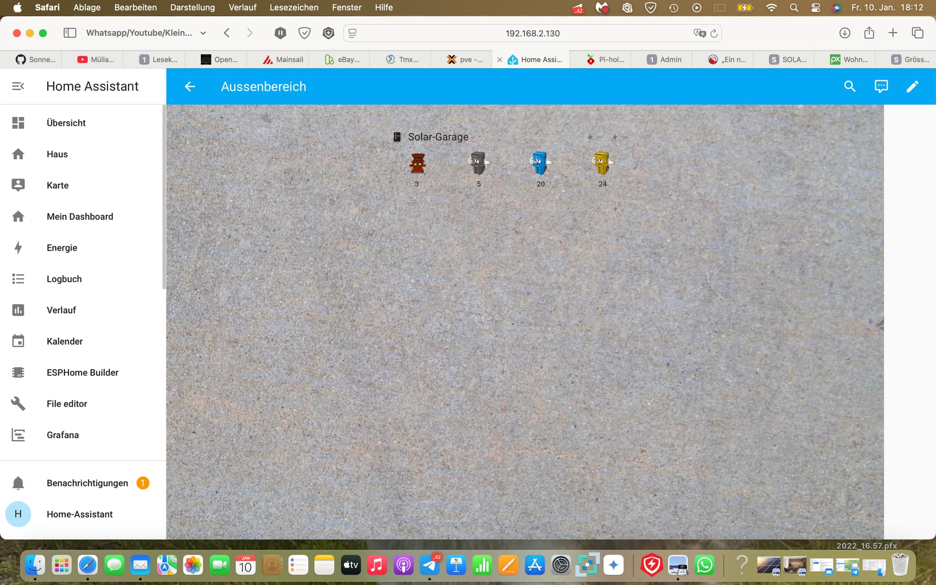

Leider werden diese immer sehr klein angezeigt und es gibt keine Möglichkeit diese zu vergrößern.
Das, was man ausschließlich vergrößern kann, sind die Icons.
Kann mir vielleicht einer einen Tipp geben, wie ich auch die Bilder in der Größe anpassen kann.

Danke erst einmal. Habe es so eingegeben aber er zeigt einmal die Mülleimer nicht an bzw. er vergrößert sie nicht. Die Mülleimer sind welche ich von einem Kollegen bekommen habe. Sobald ich in der Yaml eine aufrufe zeigt er mir sie wieder für eine kurze Zeit an. Muß ich noch was eintragen? Gruß

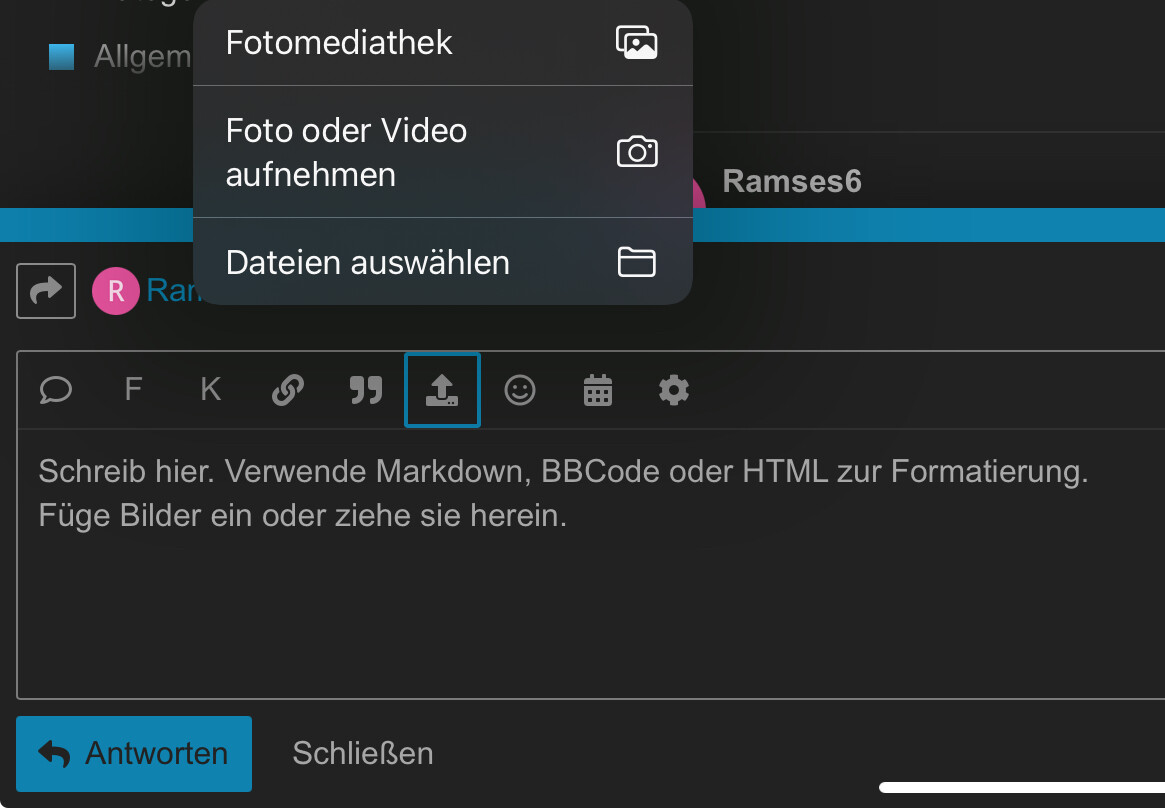

ja . Wie kann ich ein Ausdruck beifügen?

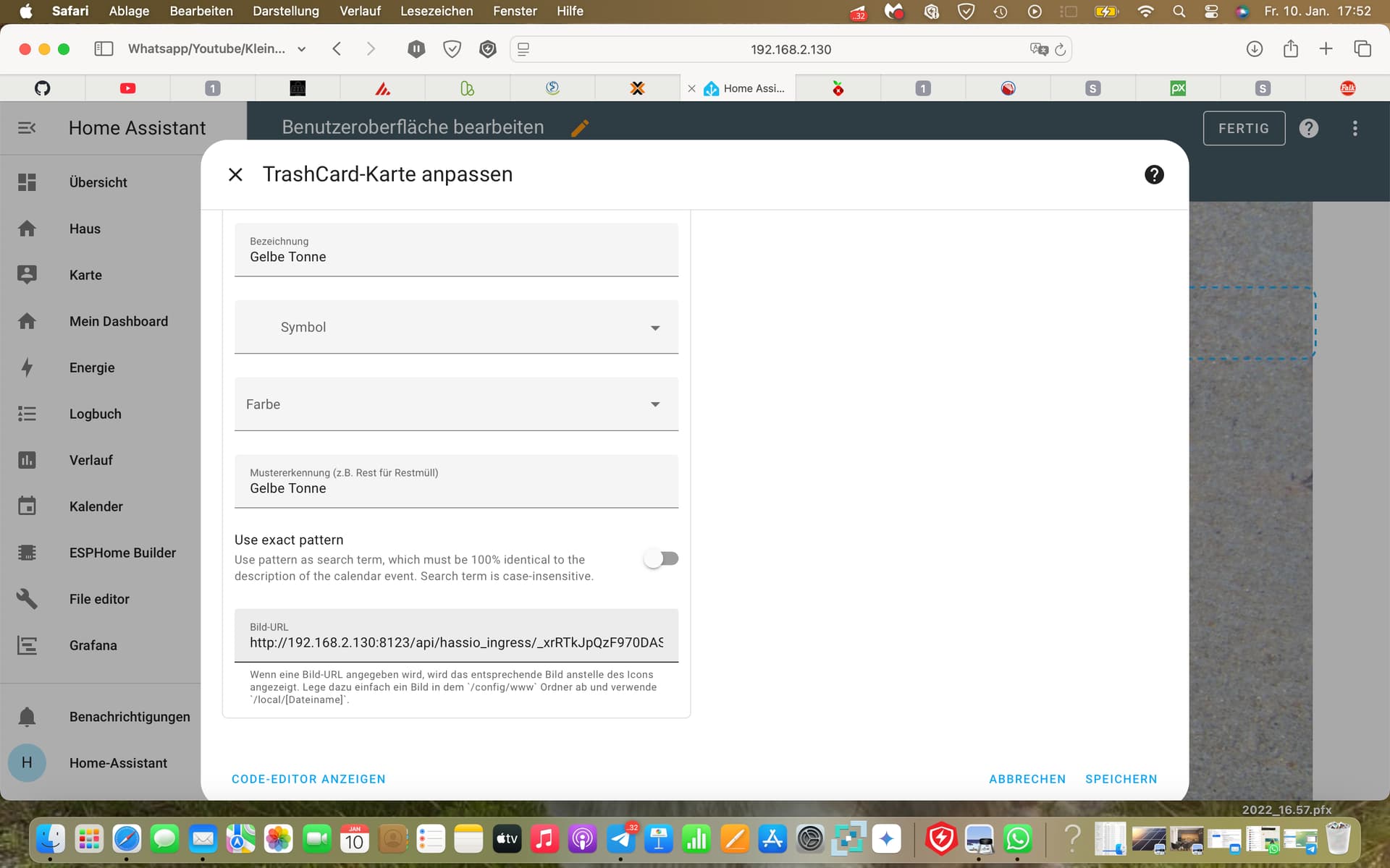

Den Bild-URL Link verstehe ich nicht.

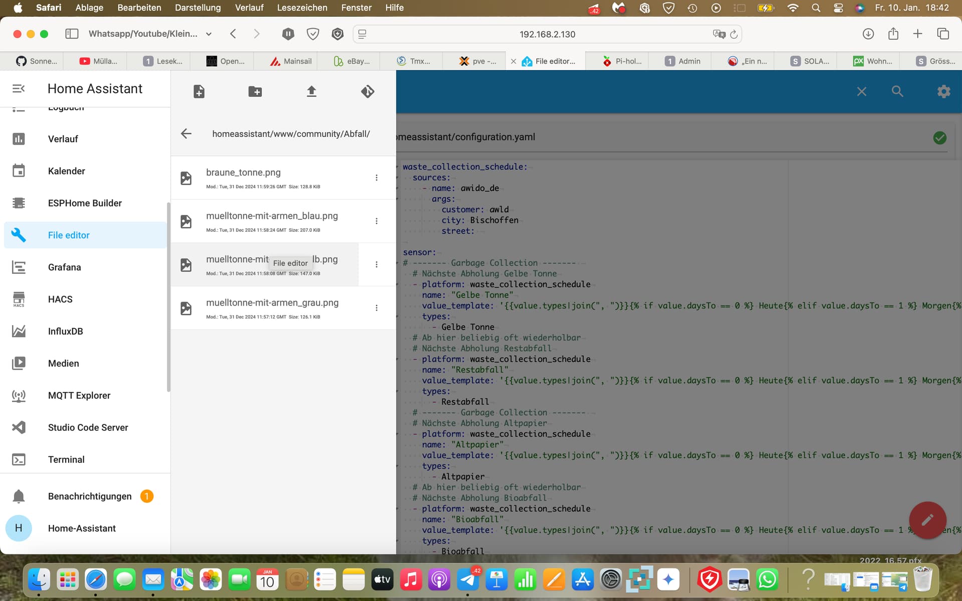

Ist das eigentlich so richtig, da steht unter WWW/community/Abfall

Nein.
Stelle mal deinen code der trash-card hier ein.

Ja, das ist so richtig
Wo hast du denn den Code abgelegt?
Den hat er immer wieder raus gelöscht
Dann ist er falsch in Deinem Code eingegeben…
2025-01-10 18-57-14
Wenn der so formatiert ist, geht es nicht. Bei YAML ist die korrekte Formatierung SUPER wichtig.
