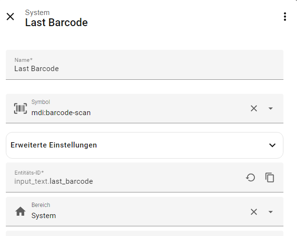

input_text ist ein einfacher Helfer
das Template kommt in die config

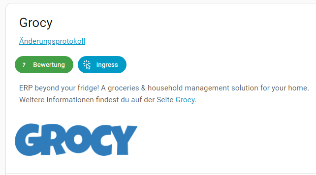

ja gute Idee, seit @Channex davon erzählt hat läuft bei mir Grocy auf meinem Homeserver (unraid). Zu dem Thema habe ich hier schonmal einen Post angefangen …
Geht schon gut los….hab Grocy über HACS installiert und wollte jetzt über Geräte&Dienste die Integration hinzufügen. Aber egal was ich in dem Fenster eingebe, es kommt immer: “da ist was schief gelaufen”….hat einer einen Tip? Was mache ich falsch??
bei mir läuft Grocy im docker auf unraid, sollte aber im prinzip egal sein.
