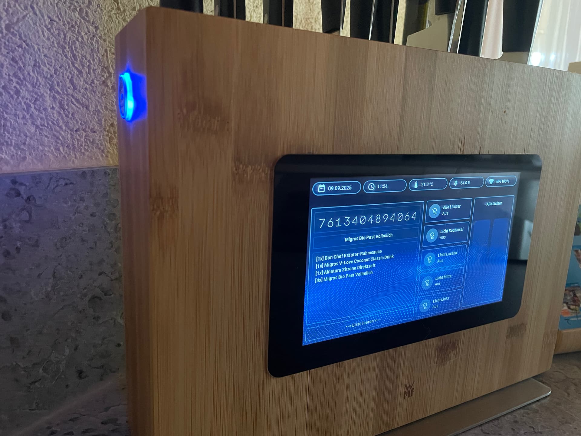

Ja…da hab ich auch schon mal Gehirmschmalz reingesteckt, rausgekommen ist dabei sowas:

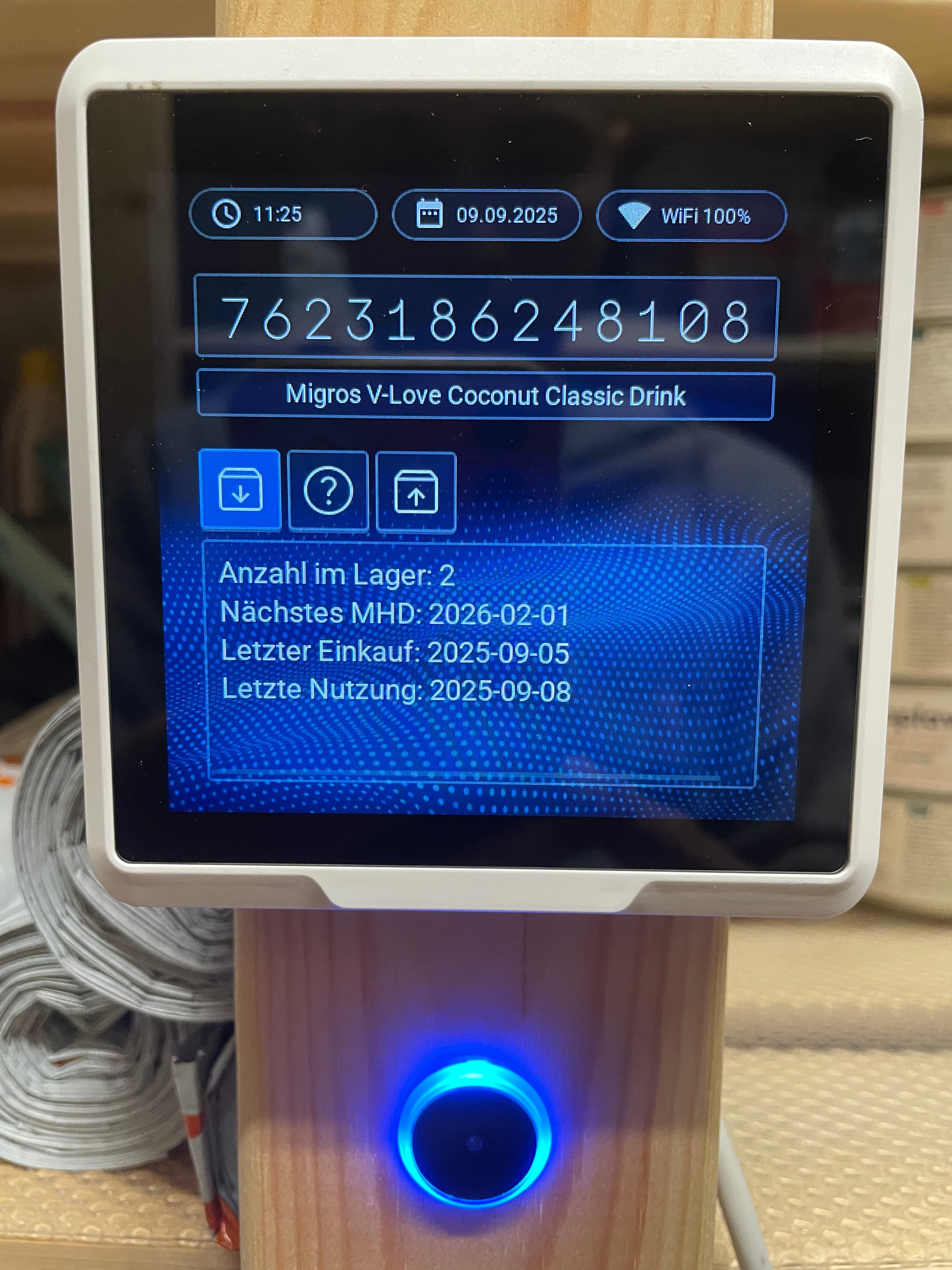

In der Küche werden Produkte erfasst die wenn sie leer sind neu gekauft werden sollen, trifft ja nicht immer auf alles zu…
Im Vorratslager werden alle Produkte gescannt die reingehen oder rausgenommen werden. Dort ist aber auch nur das Lager-Zeugs inventarisiert, nicht sowas wie Butter oder Milch oder so, das landet ja gleich im Kühlschrank und wird erfasst wenn es nachgekauft werden soll.
Das ganze basiert auf ESPHome mit einem Barcodescanner und übermittelt alles via API an Grocy was in einem Docker läuft (ist zuverlässiger als die Add-On Version in HA)
Derzeit baue ich noch ein das alles was den Mindestbestand unterschreitet automatisch auf der Einkaufsliste landet, das hilft vorallem meiner Frau nicht Dinge zu kaufen die wir noch ausreichend da haben :rofl:

Aktuell beschäftige ich mich ja noch mit der Hardware. Hast Du den Scanner von Daniel (siehe YT aus erstem Post) verwendet?
Daniels Projekt war die Inspiration das es funktionieren kann. Ich hab das Teil genommen
Da nutze ich die UART Debug Funktion um die Barcodes an Grocy durchzureichen. Aber letztendlich musste ich alles selbstbauen da in den Food-Portalen so gut wie keine Schweizer Produkte zu finden sind. Deswegen geht alles ins Grocy und über eine Automation dann auch in die HA-Einkaufsliste. Ich hab die Produkte mit ihren teilweise mehreren Barcodes manuell ins Grocy eingepflegt. Glücklicherweise hat der Supermarkt unseres Vertrauens ein eigenes Wiki mit allen Produkten so das fast nur Copy-Paste war, kann man sich auch seinen letzten Bon anzeigen lassen, dann muss man in dem Wiki nicht suchen sondern hat schnell neue noch nicht eingepflegte Produkte oder Barcodes nachgepflegt.

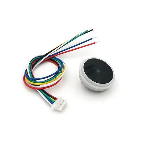

ist der von dir verwendete scanner nicht dasselbe wie dieser von AliExpress
GROW GM60-S Anel de luz indicadora pode controlado pequena interface UART redonda 1D/2D Código de barras QR Code Módulo leitor de código de barras - AliExpress 7..

würde auch ein GM861S UART Scanner funktionieren, so wie dieser …
GM861S UART
oder muß es ein GS60 sein?
Wahrscheinlich kannst du jeden Scanner nehmen, Hauptsache er liest EAN13 Codes und kann via UART oder I2C angesprochen werden.
das trifft beides auf den GS861S aus meinem Link zu …
