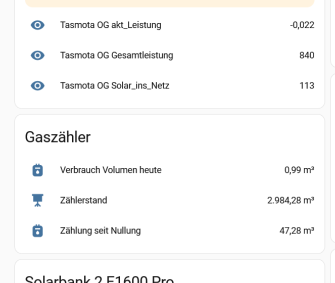

Jo, das war ein Griff ins Klo. Bisher habe ich alle dashboard-Anzeigen über
->Einstellungen → Geräte → Dashboard realisiert. Deswegen dachte ich, ich müsste die “gerätelosen” einem Helfer zuweisen, bevor sie im Dashboard erscheinen. Nöö, geht doch über die Entitäten-Karte ganz einfach. Wie immer, ganz einfach, wenn man weiss, wie´s geht :laughing: :hugs: :face_with_peeking_eye:
