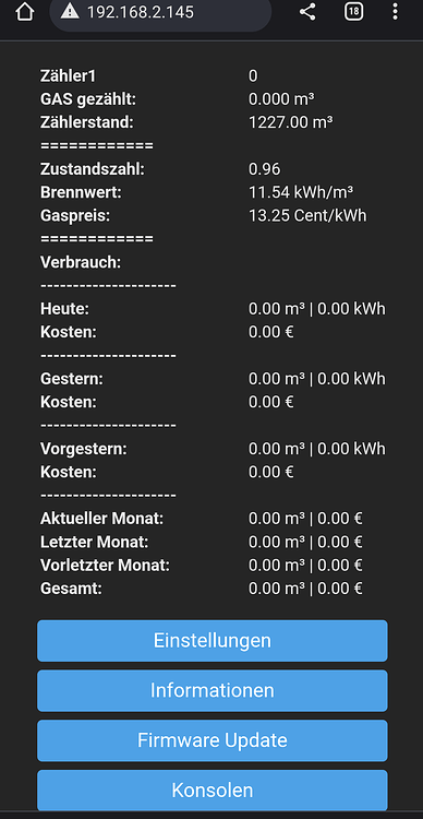

Hat jemand eine Idee woran es liegen kann, dass der Zähler für ca. 12 min zählt und dann stehen bleibt ?
Erst nach einem Neustart zählt dieser dann wieder für ca 12 min weiter.
Hat keiner eine Idee ?!?
Da ich einen anderen Lesekopf für den BK4 Gaszähler habe, kann ich das nicht beurteilen. public:gaszaehler - Wiki von Thomas
Kann ja ein Problem des Lesekopfes sein, oder?
Viel Erfolg!!
Sorry das ich da nicht helfen kann

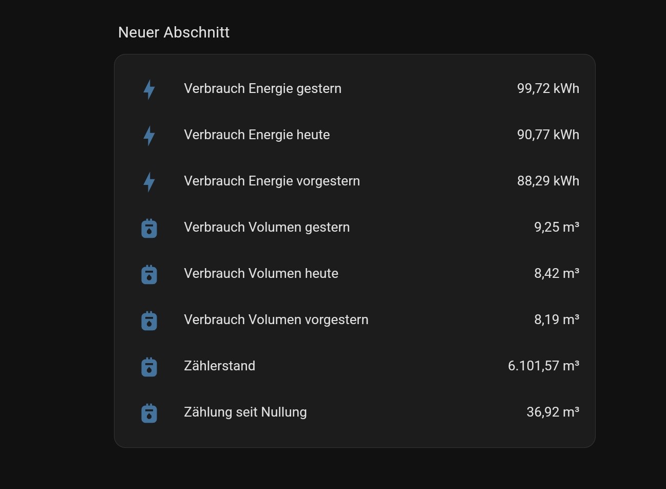

Hi Leute
bin Ganz neu auf dem Board und auch was HA angeht!
Wollte mal DST73 fragen wie er das ganze in der yaml config gesriptet hat ?
Habe auch den Smartnetz Mini Smart Gas Reader 3.0 SCE für Apator/Metrix G4.
Habe den selbe Script bekommen bzw über deren seite generiert und auch den mqtt script in der HA in der yaml-CONFIG eingefügt bekomme aber die m³ und Kwh anezeigt möchte aber auch den rest angezeigt bekommen wie bei ihm auf der seite die euro werte und brennwert und der ganze kram weis aber nicht wie das scripten soll wäre net wenn er mal sagen kann wie er die werte eingebunden bekommen hat
Lg und schon mal danke
so sieht aktuell meine seite aus ^^

Habe mit DST73 Geschrieben denke das ich weis woran es liegt er hat einen Template Script Für Smartnetz Gasreader BKG4 (Counter only): zusätlich in seiner mqtt yaml config die aber nur für den BKGS4 ist ich habe einen SCE und ich habe die mqtt nicht mit drin stehen denke das es dann bei mir leider so nicht geht trz danke und vor allem an DST73 für die schnelle Antwort
