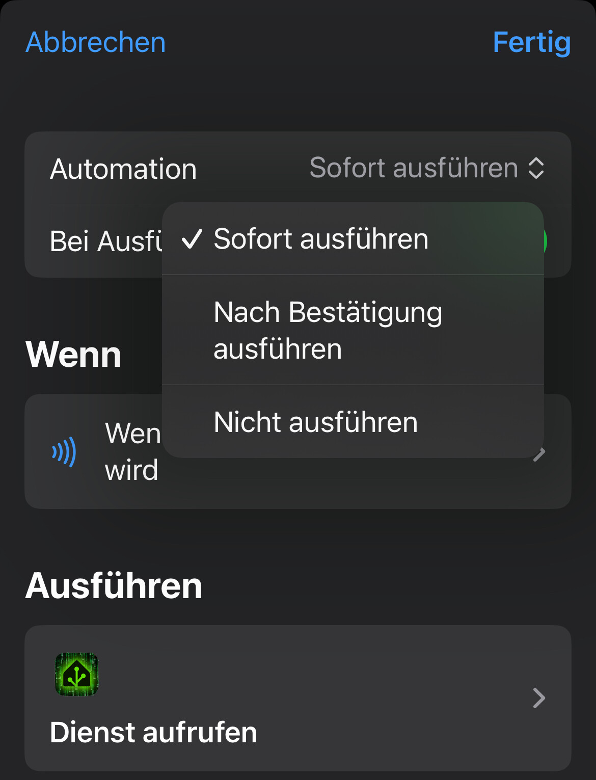

Nutze RFID Chips schon seit Jahren mit den IPhones. Musst Du gar nichts bestätigen.
Das iPhone einfach an den RFID Chip halten, (dabei muss das Display angehen, entsperrt werden muss es nicht) Musst halt nur einstellen, dass es sofort ohne Bestätigen ausgeführt wird. :wink:

Wie kommst du zu dieser Ansicht?
Nur auf dem iPhone?
Ich finde es nicht. :frowning:
Ist die Ansicht von iPhone, richtig.
Kurzbefehle → Automation.
Ist eine persönliche Automation → NFC
Wenn NFC Tag wird gelesen dann führe xy aus.
Osorkon
Ok. Es ist also eine reine iPhone Automation und hat nichts mit HA zu tun.
So habe ich das gemeint, nur vielleicht ein wenig “unglücklich” ausgedrückt.
Es geht also nicht in HA, richtig?
Was heisst es geht nicht in Home Assistant?!
Muss nicht, kann aber.
Als Aktion führst Du einen Dienst in Home Assistant aus.
Osorkon
