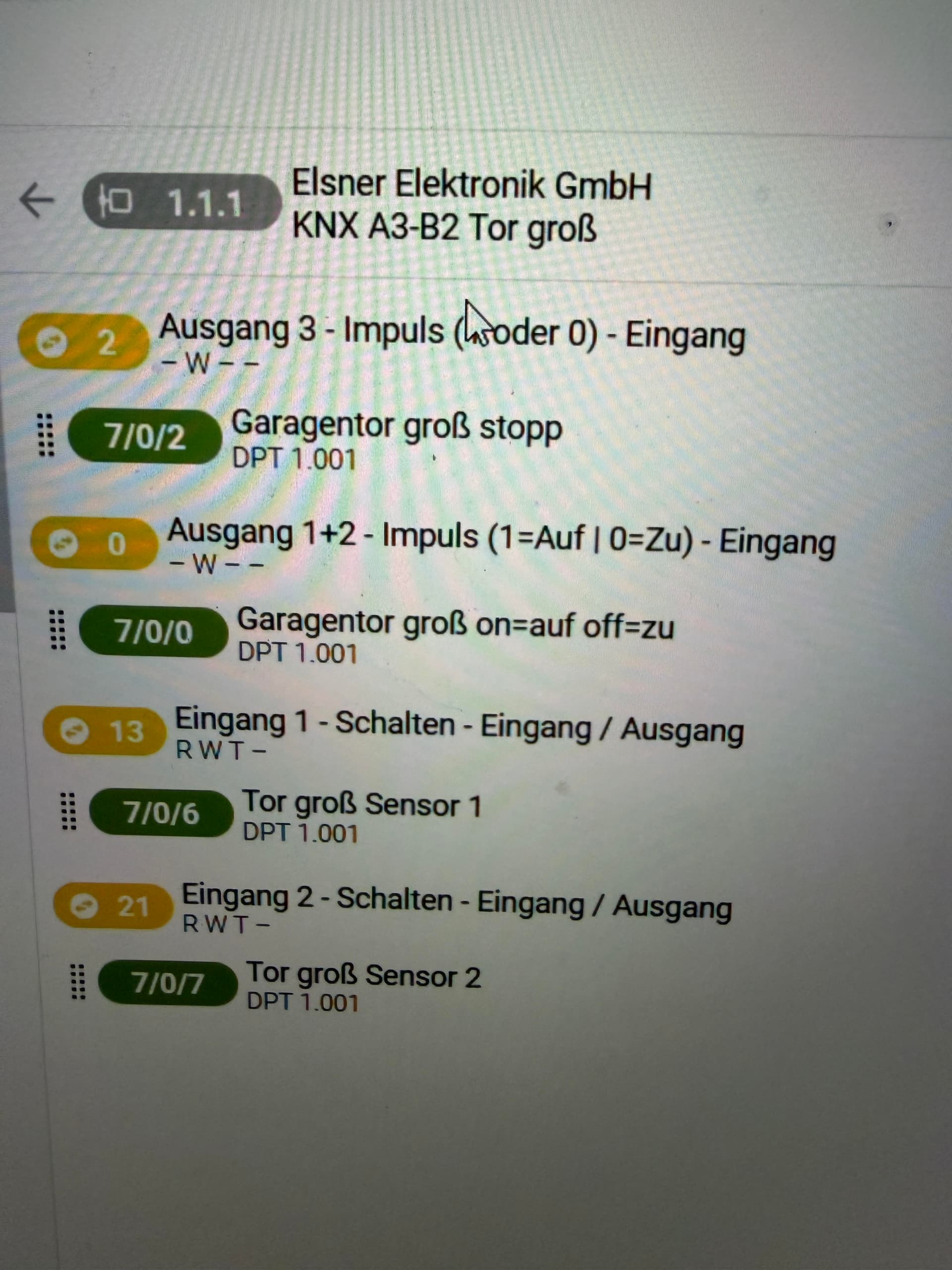

Hallo, ich habe ein Garagentor und daran einen Elsner A3-B2 KNX-Aktor/Binäreingang.
Ich habe das Tor als Behang (Cover) angelegt und ich kann das Tor auf fahren und auch stoppen. Aber damit nicht runter. Wenn ich einen einfachen Schalter anlege, dann kann ich auf- und zufahren, aber damit natürlich nicht stoppen…
Siehe Foto für meine KNX-Gruppenadressen.

Da kannst Du eigentlich nur einen Binärsensor für offen/geschlossen anlegen.
Als Taste habe ich einen knx switch erstellt. Im ETS habe ich diesen Kontakt dann als “impuls” konfiguriert. Der geht für 2 Sekunden auf “ein” und schaltet sich dann selbst wieder ab. So hast du einen Art “Taster” in form eines Switches.
Ein Cover kannst du so nicht erstellen. Höchstens mit Aufwand mit Skripten und automationen.
Das Garagentor habe ich mit ESPhome gemonitored. Ich habe mir an die Welle ein Getriebe mit 10-Gang-Poti drangebaut und sehe so die genaue Position im homeassistant. Dazu ein binärer Sensor offen/geschlossen für die beiden Endpositionen. Läuft seit 5 Jahren ohne Störung.
