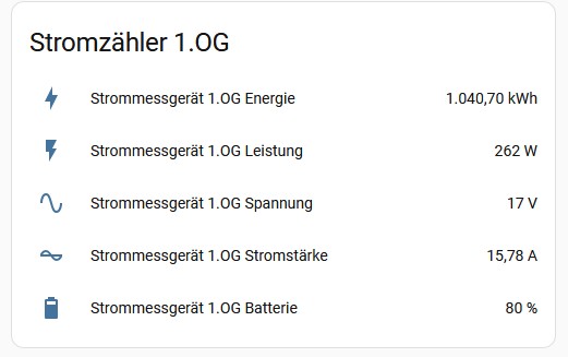

ich betreibe seit einigen Monaten den FRITZ!Smart Energy 250 und über die FRITZ!SmartHome Integration kann ich mir die Werte im Home Assistant anzeigen lassen. Allerdings sind die Werte für Spannung uns Stromstärke im Home Assistant nicht korrekt, andere Werte, wie bisheriger Gesamtverbrauch (Energie) in kWh und aktuelle Leistung sind korrekt.

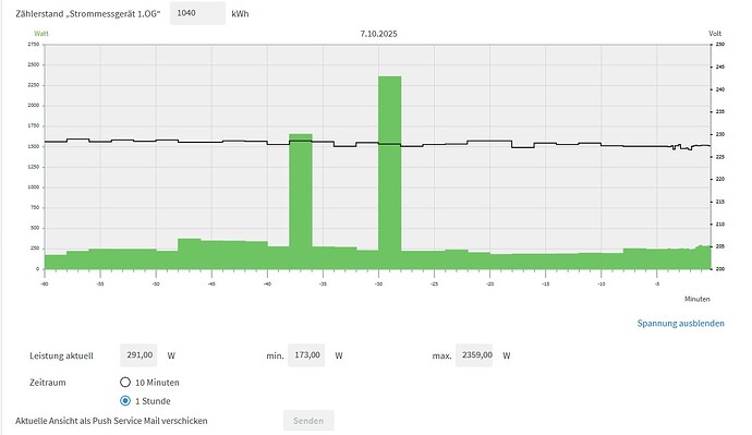

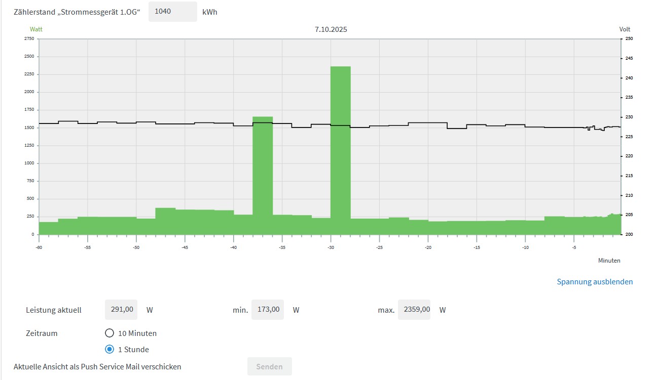

Als Beispiel wird im Home Assistant nur 17V Spannung angezeigt, normalerweise aber 230 V, wie die FritzBox es direkt anzeigt. Das gleiche gilt für den Strom, der mit 15,78A viel zu hoch ist bei einer Leistung von 262W.
Bis vor einigen Wochen war alles noch ok. Das Problem kam irgendwann später, ich kan aber nicht sagen, mit welchem Update.

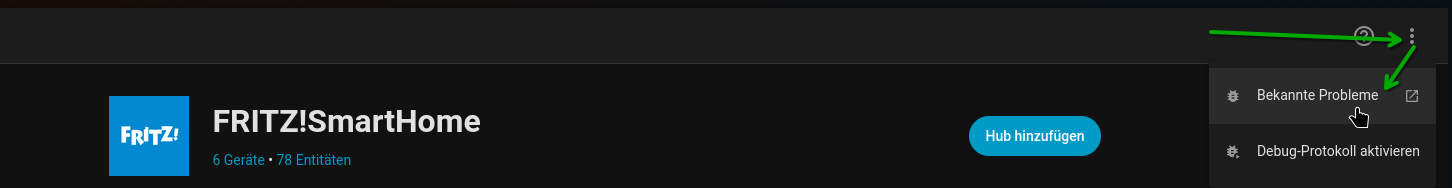

Ich habe keine gemeldeten Fehler gesehen also solltest du das vielleicht melden.
Gemeldete Fehler zu einer Integration findest du ganz einfach auf der Seite der Integration in HA:
