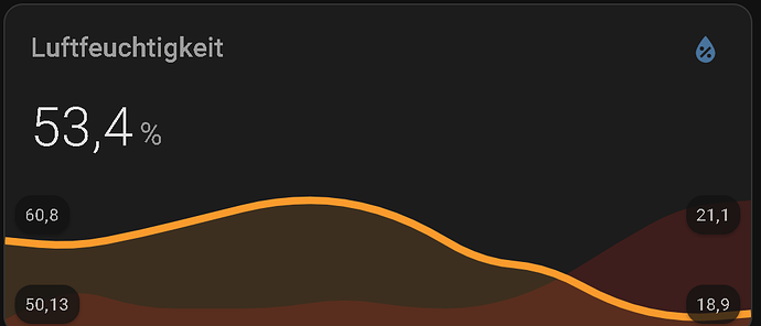

Daraus wird das:
Irgendwie werden die Werte miteinander “verrechnet”.

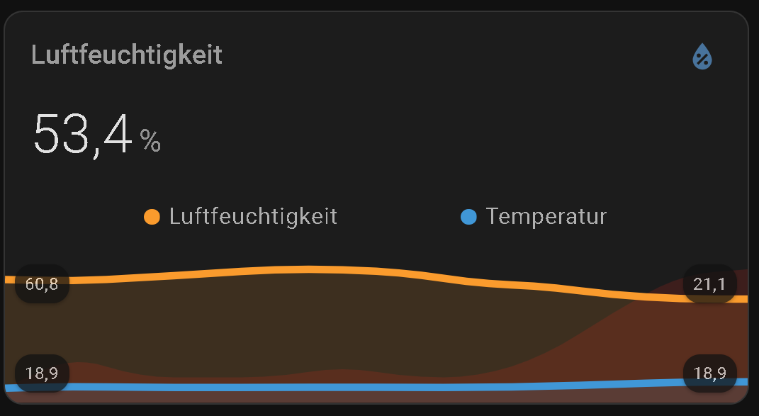

Nehme ich die Zeilen
  - entity: sensor.sonoff_snzb_02d_temperatur_schlafzimmer_humidity
raus, wird die Temperatur richtig dargestellt:
oder ich nehme
 - entity: sensor.sonoff_snzb_02d_temperatur_schlafzimmer_temperature
aus dem code, dann werden Temperatur, zwar nur als Schattierung, und Luftfeuchtigkeit richtig dargestellt.
… und ich verstehe nicht, warum die 18,9 und 21,1 am Anfang und am Ende gezeigt werden.

Logischerweise wird die Temperaturlinie flach dargestellt, weil die selbe Achse ja auch die Luftfeuchtigkeit mit 61% darstellt.
Wenn die Werte “schön” dargestellt werden sollen, dann müsste ich bei einem der beiden “y_axis: secondary” reinschreiben, hätte dann aber ein Problem mit der Tag/ Nacht Anzeige, weil dass dann ebenfalls relativiert wird.

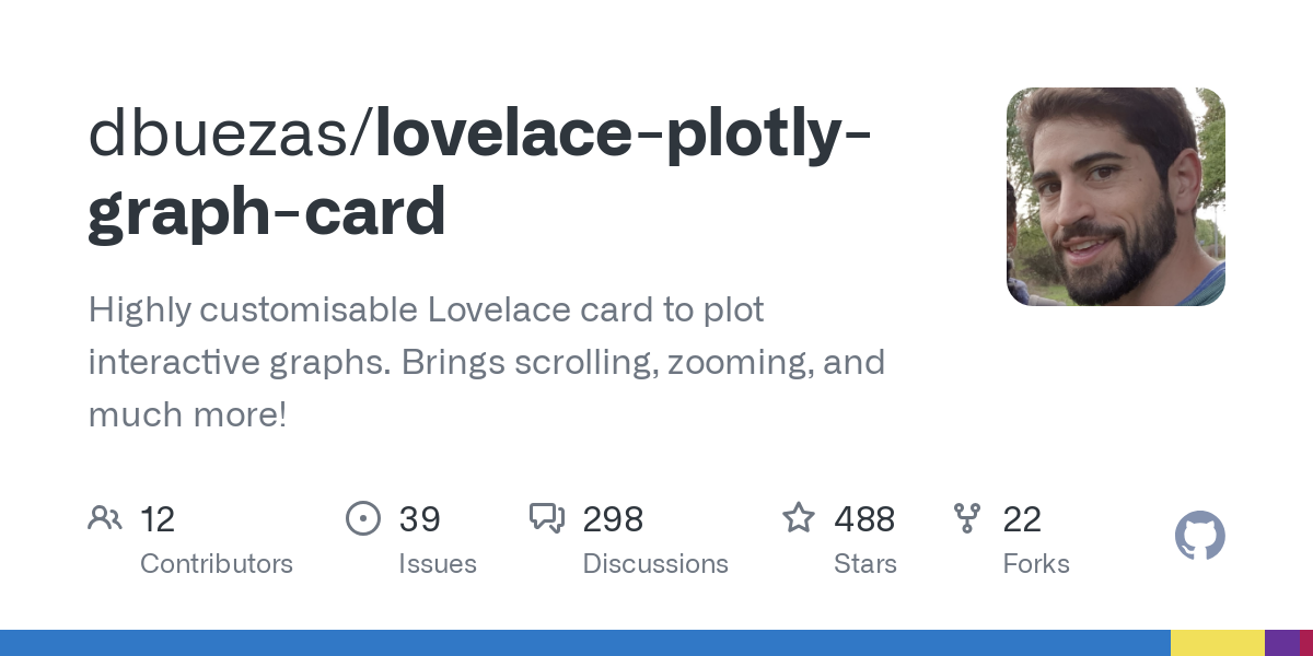

ich habe die Dokumentation nur überflogen, aber ich glaube, dass das nicht geht, was Du vorhast.
Es klappt, wenn Du gleiche Wertebereiche hast, also Temperatur aus unterschiedlichen Räumen, aber nicht, wenn der Wertebereiche eine große Spreizung hat, wie Temperatur, Luftdruck oder Luftfeuchtigkeit.
Schau Dir mal die plotly Charts an.
