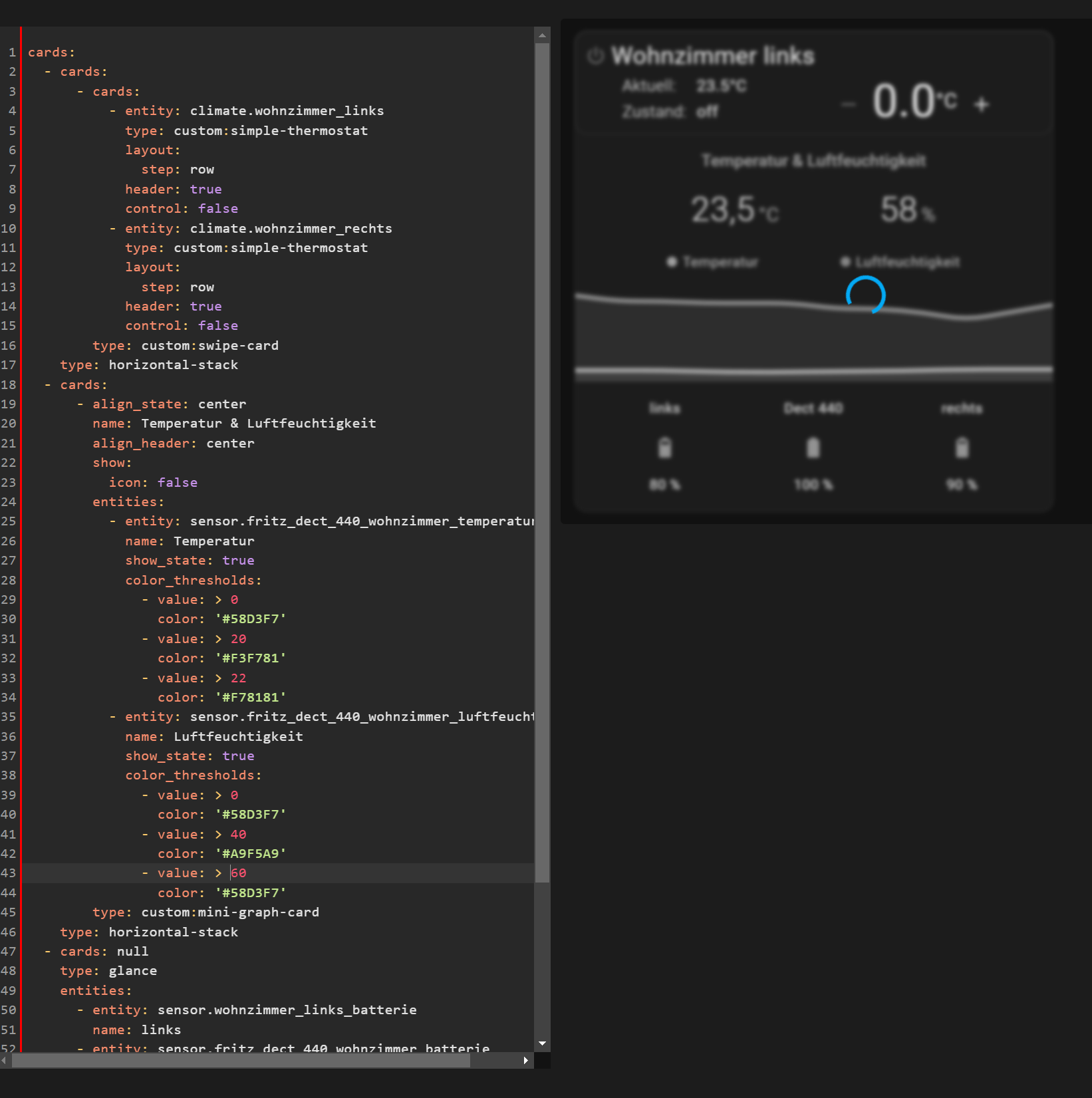

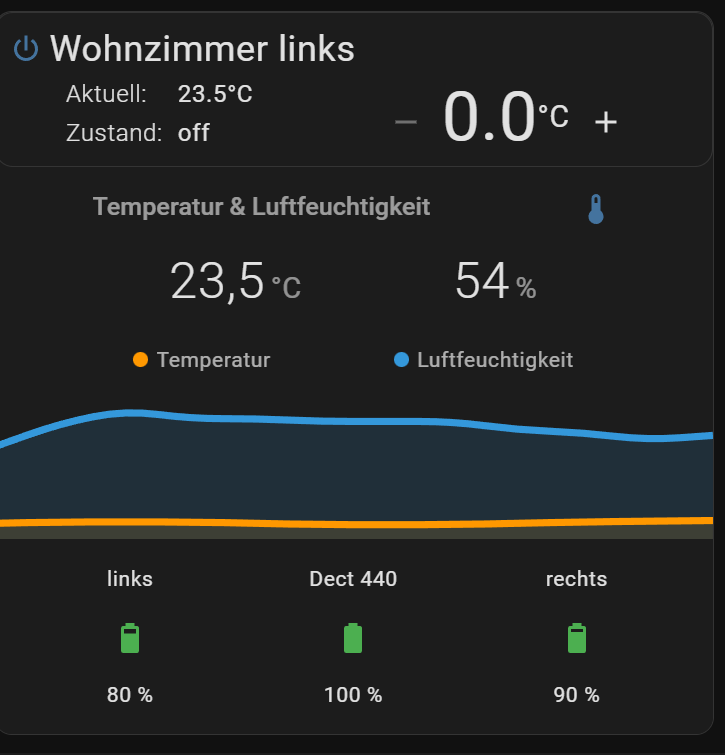

Ich habe ein Problem beim konfigurieren der mini graph card.
Ich habe in einem Stack erstmal oben drei Thermostate in einer swipe card. Das funktioniert hervorragend.
In der Mitte habe ich die mini graph card, diese macht probleme.
Unten dann noch eine Entitäts card mit den Batterie Sensoren.
Mein Problem ist nun Folgendes:
1 - Ich möchte bei beiden Linien mit einem Farbverlauf arbeiten. Jede Line mit anderen Farben und
Werten. Wenn ich aber mit color_thresholds: arbeite, funktioniert dies irgendwie nicht.
Ich habe versucht jede Entität einzeln zu konfigurieren indem ich die jeweiligen Zusätze unter der jeweiligen Entität hinzugefügt habe.
Vielleicht kann mir jemand von euch sagen, warum meine Anpassungen der Linie nicht funktioniert?

Möchtest nur die Farbe ändern, wenn du genau den jeweiligen Wert hast?
Für ein Bereich bräuchtest du noch einen Vergleich mit „<“ und „>“
              - value: > 0
                color: '#58D3F7'
              - value: > 40
                color: '#A9F5A9'
              - value: > 60
                color: '#58D3F7'
Danke für ihre schnelle Antwort :slight_smile:
Das hat leider nicht geholfen und sorgt dafür das die anzeige nicht mehr läuft.
Mein Fehler, nach einem Blick in die Doku werden die auch nicht verwendet.
Ich kann aber auch keinen Unterschied zu deiner Angabe finden

Ja, ich bin auch Ratlos und weis nicht was der fehler ist :confused:
Funktioniert der Code, wenn du eine Karte nur mit dem Teil von custom:mini-graph-card einfügst?
Nach einigem suchen und Hilfe aus einem anderen Forum stellt sich nun heraus, das die Funktion die ich nutzen möchte nicht funktioniert bzw. nicht implementiert ist.
Es ist nur möglich “color_thresholds” für die ganze Karte zu definieren und bisher noch nicht für einzelne Entitäten.
Siehe: https://github.com/kalkih/mini-graph-card/issues/926
Ich habe dazu ein Feature Request auf github geöffnet, mal sehen was die Zeit bringt. https://github.com/kalkih/mini-graph-card/issues/987
Ist aber auch nicht so dramatisch, meine Karte funktioniert ja grundsätzlich, der Farbverlauf bei beiden Linien wäre einfach nur nice to have :slight_smile:
