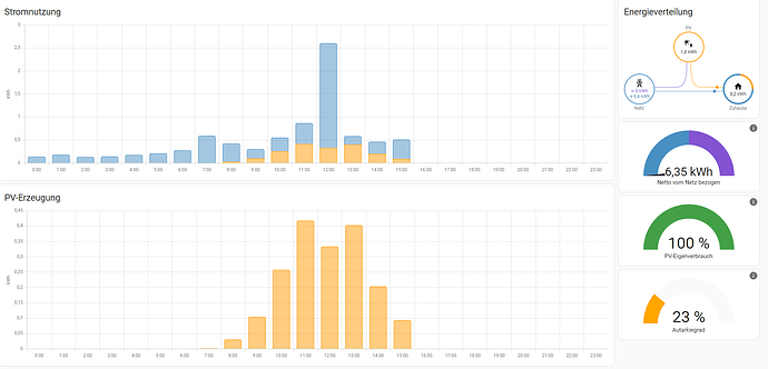

anbei mal ein Screenshot meines Energiedashboards, bevor ich zu meinen Fragen komme.

Netzeinspeisung ist grundsätzlich immer 0, auch bei Minus beim Zähler.
PV Eigenverbrauch im Screenshot ist 100%, obwohl heute teilweise mehr erzeugt wurde, als verbraucht (Zähler im Minus)
Das kann ja dann nicht stimmen.
Ebenso kann doch dann der berechnete Autarkiegrad nichts stimmen (?)
Habe ich einen Denkfehler oder wer kann mir helfen?
Danke schon mal für Rückmeldungen.
Wenn am Zähler minus Werte stehen, was steht da bei ‘IR Leser out’ im HA?
Ich sehe auf deinem Dashboard auch keine Stunde, wo die Erzeugung > Verbrauch war.
Und genau deswegen ist der Eigenverbrauch ja auch 100%, sprich alles was dein Balkonkraftwerk erzeugt hat, wurde sofort im Haus verbraucht. Und zusätzlich wurde Strom aus dem Netz bezogen.
Ich sehe daher auch nicht, wann “teilweise mehr erzeugt als verbraucht wurde”, sprich kein Zähler dürfte im Minus sein oder so minimal, dass es rausgerundet wird.
Zur Autarkie: 1,8kWh erzeugt von 8,2kWh Verbrauch sind 22%, das sind gerundete kWh Zahlen für die Anzeige, also 23% scheint mir plausibel.
Ja, für mich ist das auch alles plausibel.
Habe ich noch mal beobachtet - steht immer Null
Dann wurde das Problem ja schon mal sehr stark Eingegrenzt.
Da ist jetzt nur die Frage: Wieso? Weshalb? Warum? Oder ist das evt. sogar richtig?

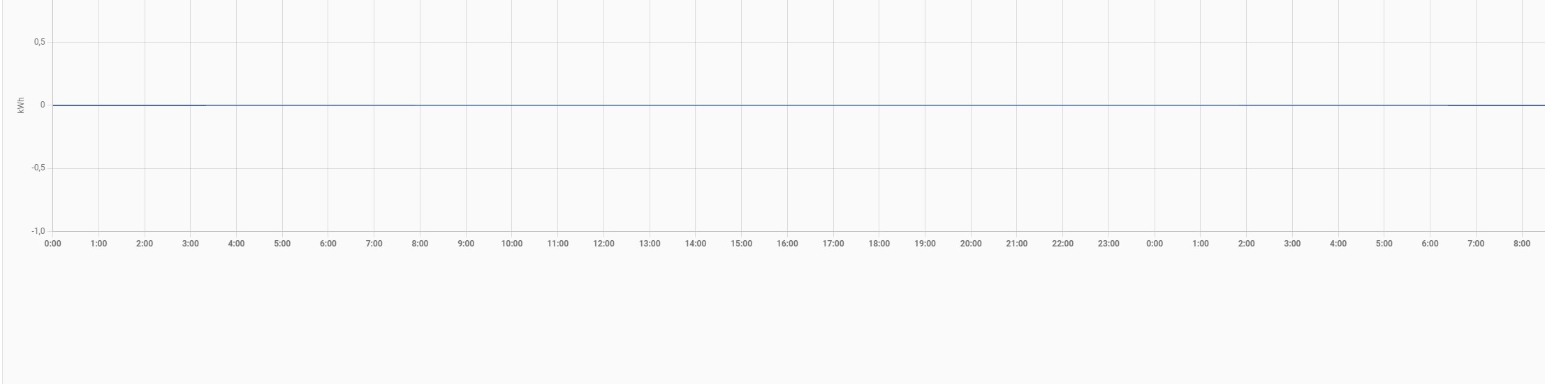

Der Tasmota MT681 E-Out ist nicht der Sensor bzw. die Entität für die Leistung.

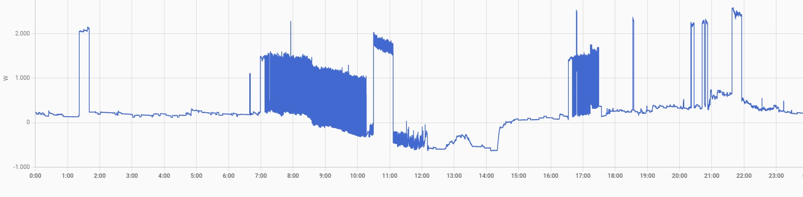

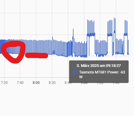

Hier mal ein Aussschnitt.
Die rote Markierung ist 0
Screenshot 2025-03-03 102944
Ohne Skala ist die Grafik leider bedeutungslos.

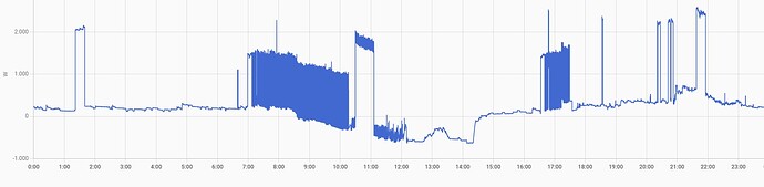

Die Grafik mit den Kurven oben ist der momentane Verbrauch, der ja eindeutig im Minus war.

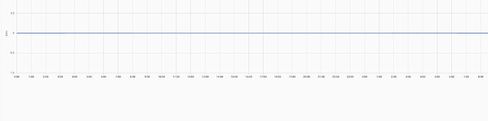

Unten ist die Entität “out” - die immer 0 anzeigt.

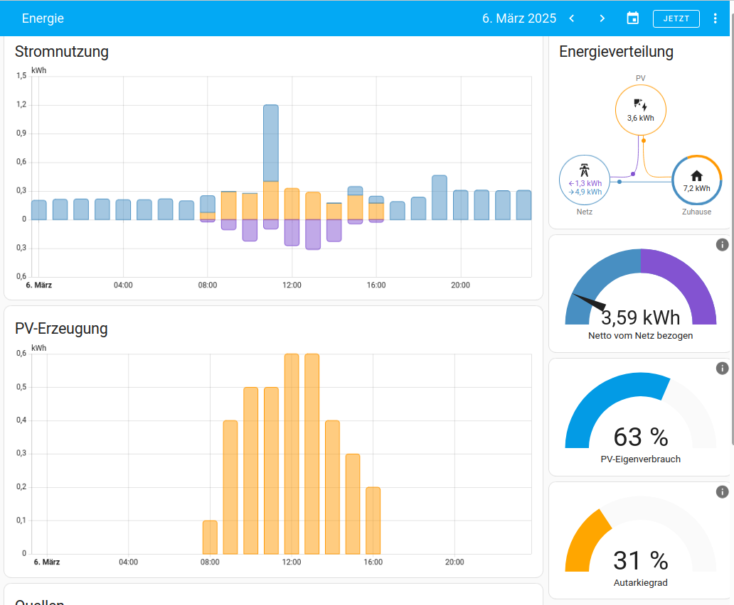

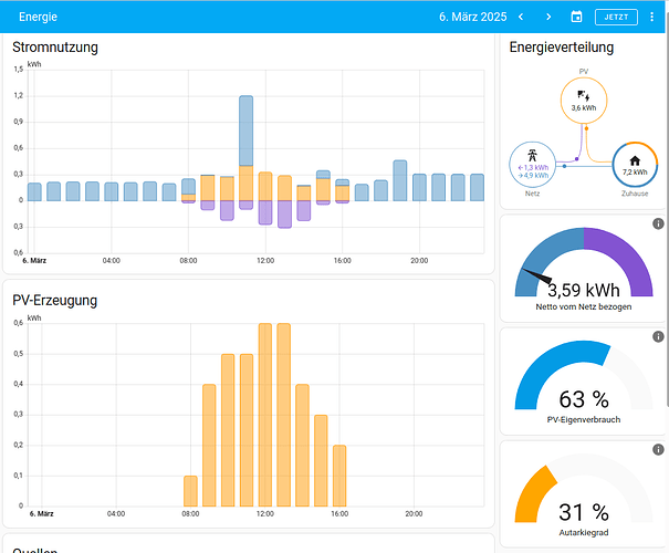

Da ich hier einen ähnlichen einfachen Aufbau beim Energy Dashboard habe mal ein paar Screenshots von mir dazu. :slightly_smiling_face:
  • Iskra MT176 Zweirichtungszähler mit Tasmota IR-Leskopf
  • BKW mit Growatt WR was per ESPHome Sensor die Einspeisung (Energy Total) des Growatt misst
Tasmota
Iskra_Tasmota
Die Tasmota Sensoren für den Iskra MT176 unter HA
Iskra_HA_Sensoren
MT176 E_in = Gesamtverbrauch am Zähler
MT176 E_out = Gesamteinspeisung am Zähler
MT176 P = Momentaner Stromverbrauch
Sensoren vom Growatt WR
Growatt_Sensoren

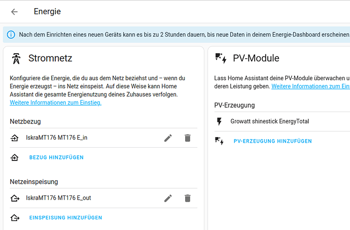

Die Einbindung der oben gezeigten Sensoren bei dem Energy Dashboard.
Das Ergebnis dazu/davon im Energy Dashboard von gestern.
So funktioniert das bei mir bereits seit Jahren und vielleicht hilft es Dir ja irgendwie.
VG JIm

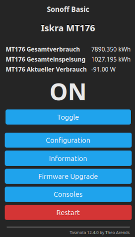

Ich bin ratlos
Die Entität Netzeinspeisung zeigt das an was der Zähler per IR-Lesekopf liefert. Da kann eigentlich keine Null angezeigt werden wenn es beim Zähler einen Wert für die Gesamteinspeisung gibt. In meinem Fall also: MT176 E_out = Gesamteinspeisung am Zähler = bisher in Summe die angezeigten rund 1.027 kWh.
Falls da irgendwo immer nur eine Null angezeigt wird hast Du irgendwo einen Fehler gemacht. Entweder bei dem Tasmota Script für den Zähler, oder bei der Einbindung unter HA. Aber das sollte sich ja leicht klären lassen. Daher hatte ich ja auch meine Screenshot als Beispiel und zum abgleichen gepostet, weil ich Deine Infos hier nur eher grob überflogen habe und aus Deine Tabellen/Screenshots hier auch nicht so ganz schlau werde. :slightly_smiling_face:
