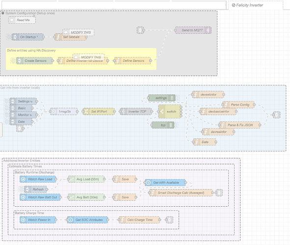

Felicity Solar per API abfragen

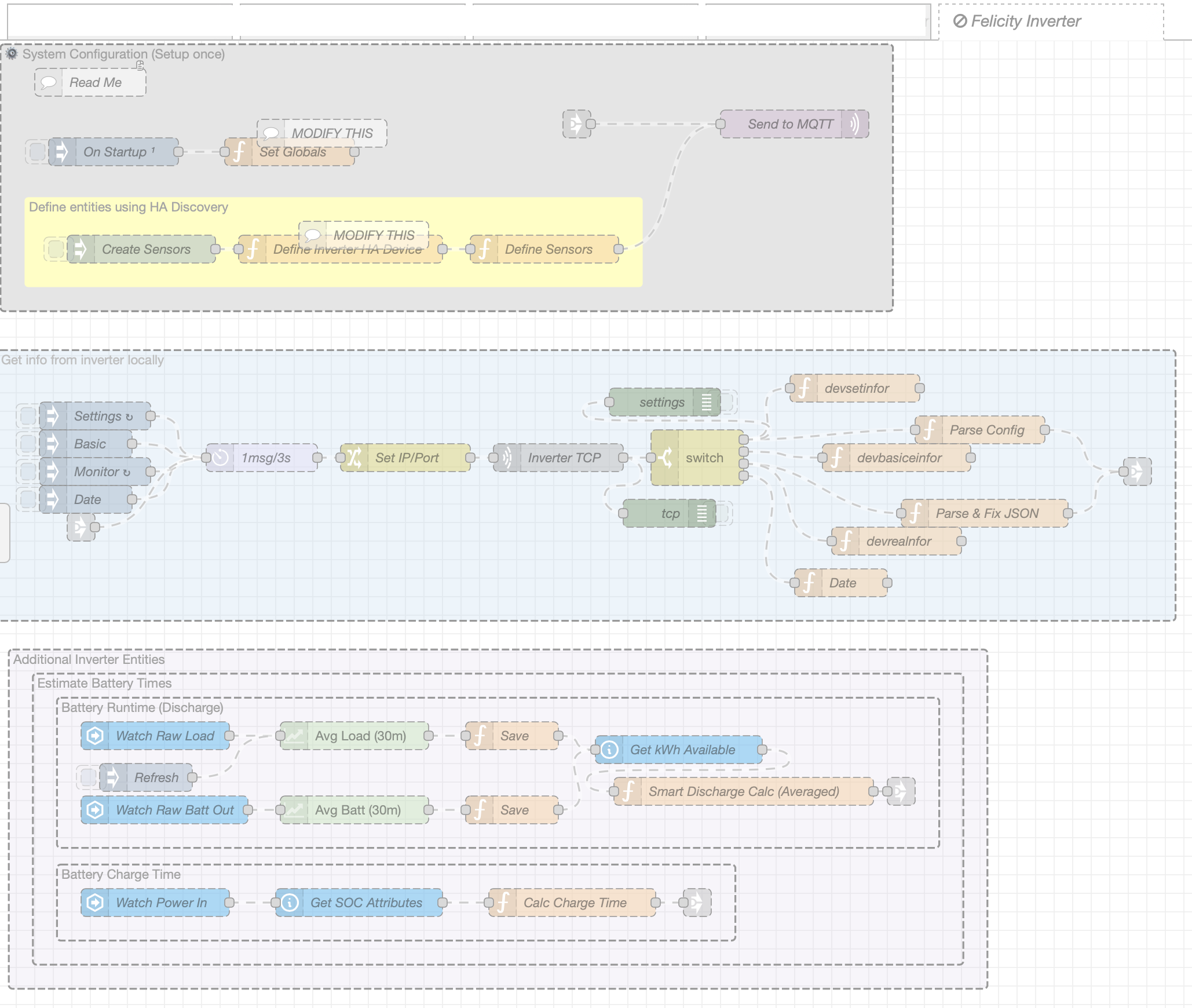

Irgendwo mache ich einen Fehler, eigentlich muss man ja nur die IP Adresse vom Wechselrichter angeben.
Die Daten Name bei schritt 2. kann man ja benennen wie man möchte oder ?
beim 3 schritt ist es ja nur anklicken aber irgendwie klappt es nicht.
Weis jemand an was es liegt ?

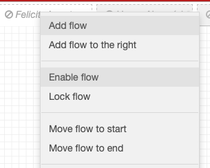

Yes, step 2 is optional. The flow is disabled by default, right click and enable it.

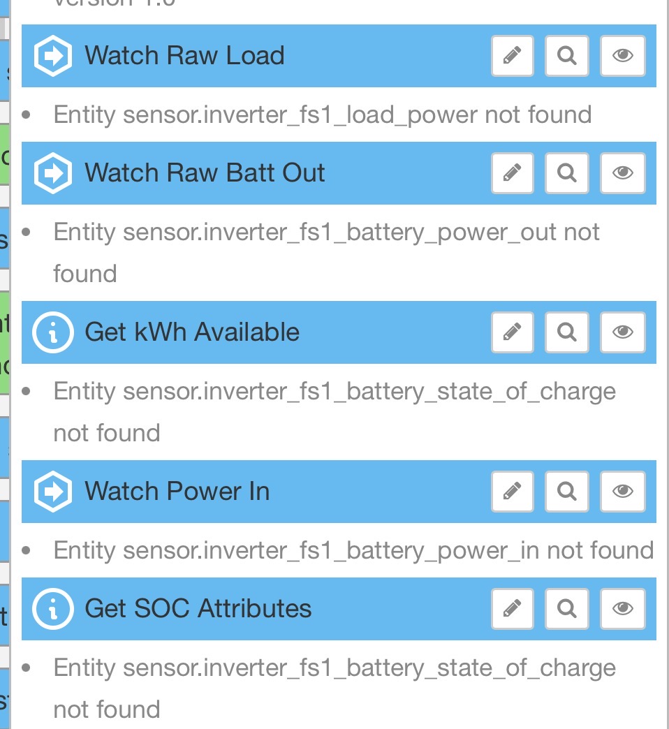

Ok thanks, Now I have the next problem
I have inverter IVGM100600 and 15kwh Batterie BCU600050

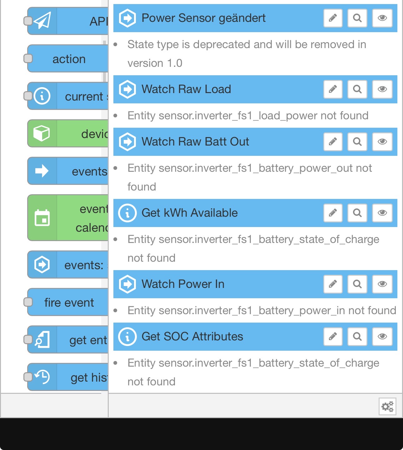

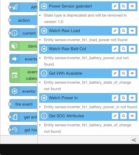

You probably named your device something different than what I have, so just modify the nodes you show here to match the correct entities. Example:
Modify the entity inside “Get kWh Available” to whatever your inverter’s battery SOC entity is (e.g. sensor.XXXXXXXX_battery_state_of_charge)
Do these for all the listed entities.

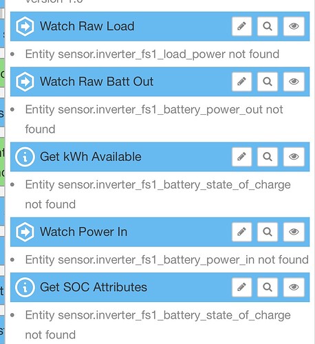

Habe jetzt wieder Original Bezeichnung leider funktioniert es trotzdem nicht.
Fehler gefunden, es lag an der Verbindung zu Mqtt Verbindung

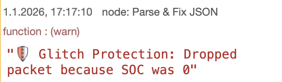

Hallo zusammen, mein Akku ist aktuell defekt und somit liefert dieser keine Daten. Kann es sein das deswegen keine Daten übertragen werden ?
yes. just remove this part of the “Parse & Fix JSON” node:
        // A. Zero Protection
        if (rawSoc === 0) {
            node.warn("🛡️ Glitch Protection: Dropped packet because SOC was 0");
            return null;
Thanks perfekt know it is working I hope they change my Batterie fast.

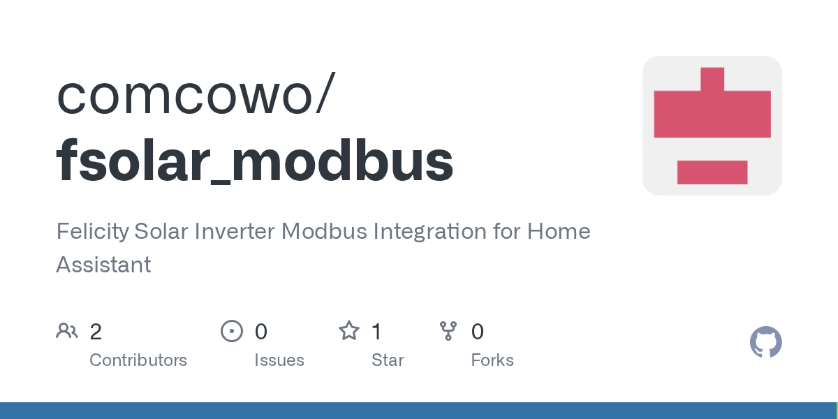

ich habe mir mal die Mühe gemacht eine Integration für die RS485-Modbus Schnittstelle zu schreiben bzw. zu kopieren und anzupassen :wink:. Die Cloud-API hat den Nachteil, dass die Werte bis zu 5 Minuten alt sind. Außerdem hat man über die Cloud-API immer Zugriff auf alle anlagen.
Vielleicht ist es für den Ein oder Anderen nützlich.
