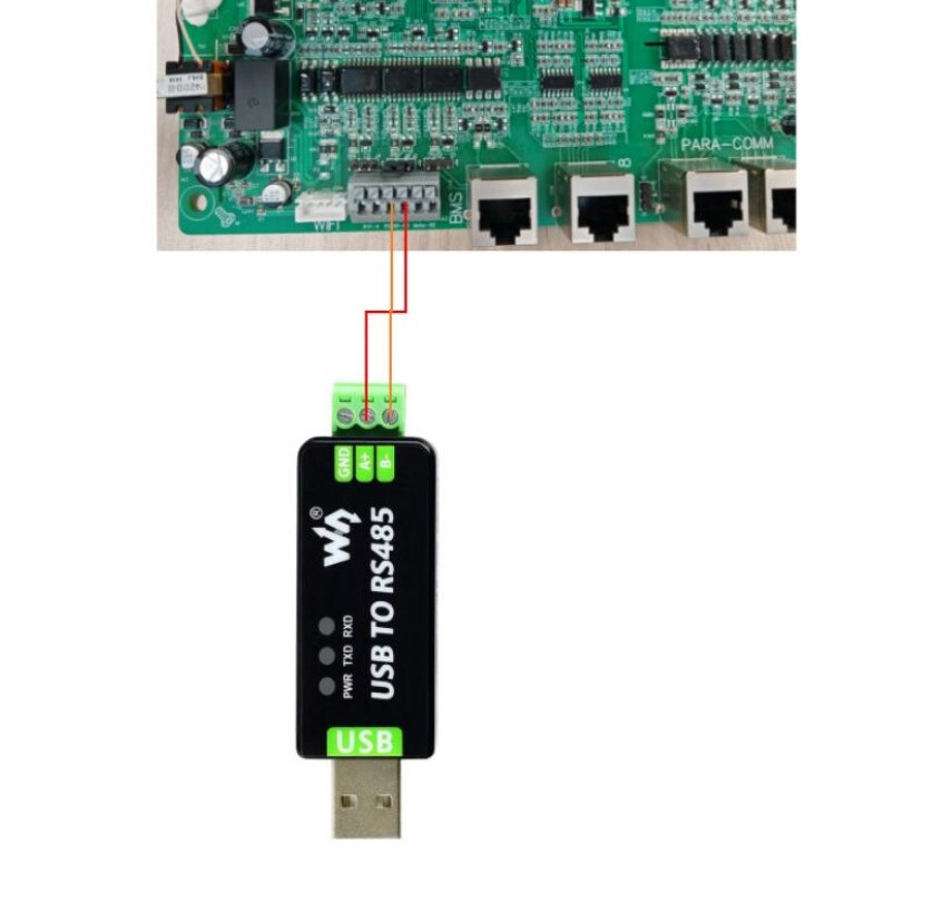

Hallo, und Danke für die Bestätigung, das es nicht geht. Ich hatte mit dem Felicity Support auch eine
längere WhatsApp Diskussion hierüber. Über die Kommunikation über die lokale WIFI Verbindung (Port 53970) machen die ein richtiges Geheimniss. Dann werde ich Mal meinem Arduino eine RS485 verpassen und mein Glück hiermit versuchen, wenn auch dieses Dokument
Felicity Registers.ods
diesbezüglich auch nicht vielversprechend ist.
Ein Mitsniffen der App bei einer lokalen Verbindung hat auch nichts ergeben, oder ich bin
zu blöd dazu.
Danke Gruß Tom
