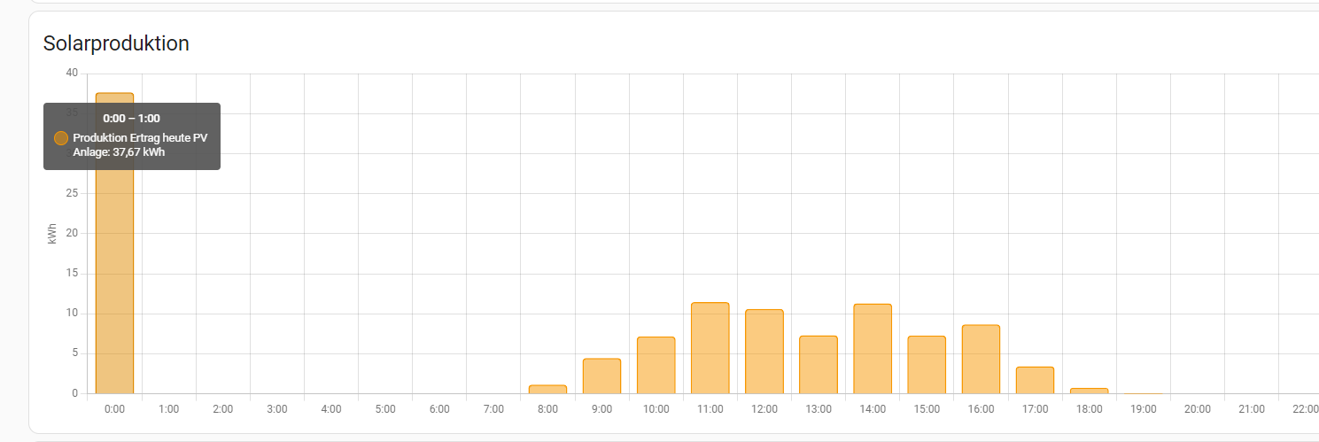

ich hänge mich mal hier dran da ich ein ähnliches Problem habe. Ich lese Daten unserer Wechselrichter aus und zwar ziemlich exakt wie hier beschrieben. Mit Home Assistant Webseiten-Daten auslesen & in Entitäten sichern (Scrape) - #8 von Rene83
Nun habe ich ab und zu die Situation das im Energy Dashboard Peaks angezeigt werden die gar nicht vorhanden sind. Es scheint in dem Moment zu geschehen wo der Tageswechsel vollzogen wird.
Wie hier zu sehen sollen nachts 37kWh produziert worden sein, was natürlich quatsch ist.

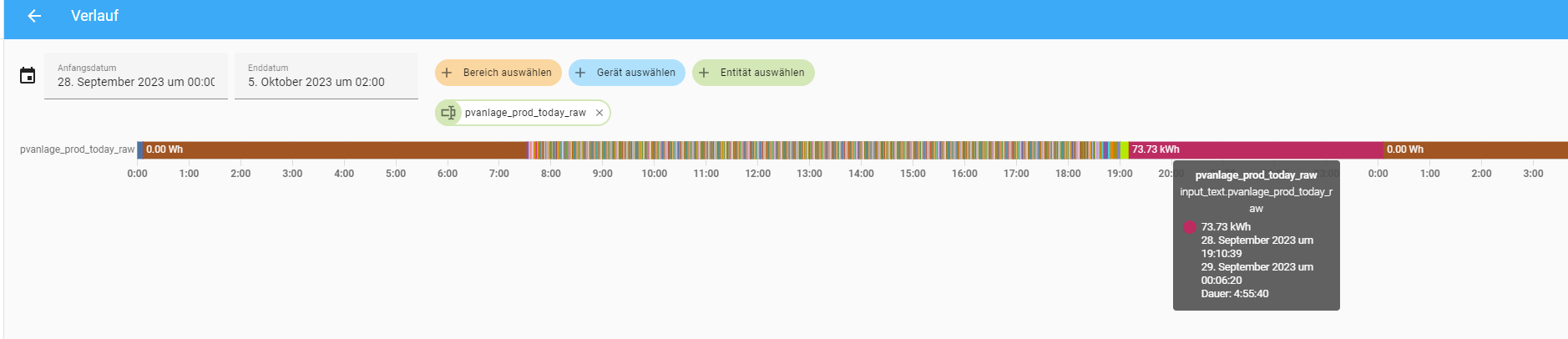

Schaue ich mir die Auswertung direkt auf der Webseite vom Wechselrichter an taucht dieser Peak auch nicht auf. Schaue ich mir den Verlauf des Helfers an, der diese Daten bereitstellt, sehe ich den Peak auch nicht. Man erkennt den korrekten Wert von 73 kWh, der dann zu 0 Uhr wieder auf 0 gesetzt wird.
Jemand eine Idee woher dieser Peak im Dashboard kommt? Es verfälscht total die Statistik, vor allem wenn das mehrfach auftritt.
