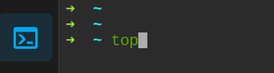

hast Du ssh, das Terminal installiert, dann darin
grafik
Dann solltest Du in etwa soetwas bekommen

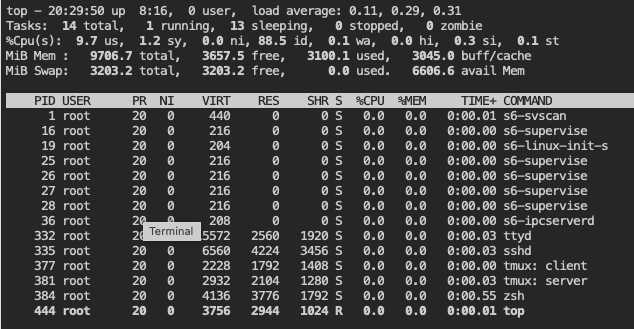

top - 20:21:09 up 5 days,  4:49,  0 user,  load average: 0.00, 0.00, 0.00
Tasks:  14 total,   1 running,  13 sleeping,   0 stopped,   0 zombie
%Cpu(s):  0.6 us,  0.6 sy,  0.0 ni, 98.7 id,  0.0 wa,  0.0 hi,  0.1 si,  0.0 st
MiB Mem :   7751.1 total,   3257.3 free,   1572.1 used,   3014.1 buff/cache
MiB Swap:   2559.5 total,   2559.5 free,      0.0 used.   6179.0 avail Mem

In der 5ten Zeile von oben Steht der Swap.
swapsize
Danke so hab ich es gefunden

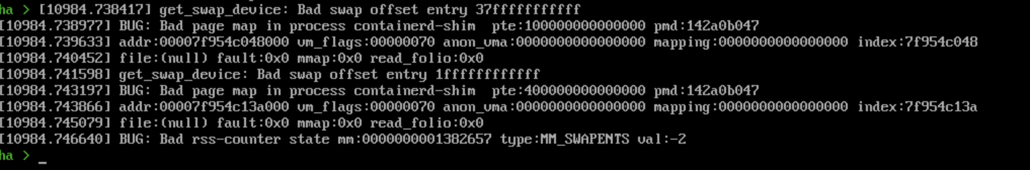

Heute Nacht hat es wohl einen Neustart gegeben. Heute morgen habe ich dann dies im Terminal gesehen, da scheint es wohl noch Probleme mit dem SWAP zu geben. Ich kann das aber leider nicht interpretieren

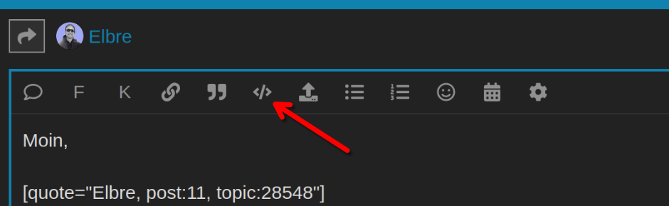

ist kein Meckern, aber Text bitte nicht als Bildchen, daraus kann man nichts zitieren oder zum Suchen nutzen, Text bitte immer in Codetags </> posten, die findest Du im Menü, siehe
Wenn Du da keine Automation eingerichtet hast, dann sollte das System nicht von sich aus, neu starten.
Du scheinst ein anderes Problem zu haben, ich würde Dir anraten

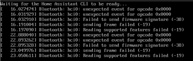

Fehlermeldung_bluetooth
Hallo Bernd,
Danke ich hoffe, dass es erfolgreich sein wird.
Einen Absturz gabs schon, allerdings beunruhigt der mich nicht so, scheint mit bluetooth zusammen zu hängen, das war in der alten Version gar nicht aktiviert und wird auch nicht gebraucht, daher habe ich es nach dem Neustart deaktiviert. Da steht ja auch in der Beschreibung, dass man es nach möglichkeit nicht nutzen soll. Bin gespannt obs jetzt safe läuft
