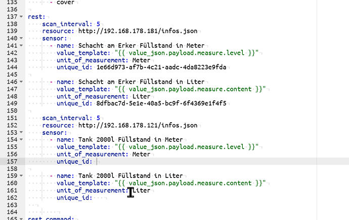

ich habe mir weitere Zisternen Sensoren besorgt, die Einträge in die Configuration.yaml erfordern, der wie folgt aussieht:
    scan_interval: 5
    resource: http://192.168.178.181/infos.json
    sensor:
      - name: Schacht am Erker Füllstand in Meter
        value_template: "{{ value_json.payload.measure.level }}"
        unit_of_measurement: Meter
        unique_id: 1e66d973-af7b-4c21-aadc-4da8223e9fda
      - name: Schacht am Erker Füllstand in Liter
        value_template: "{{ value_json.payload.measure.content }}"
        unit_of_measurement: Liter
        unique_id: 8dfbac7d-5e1e-40a5-bc9f-6f4369e1f4f5

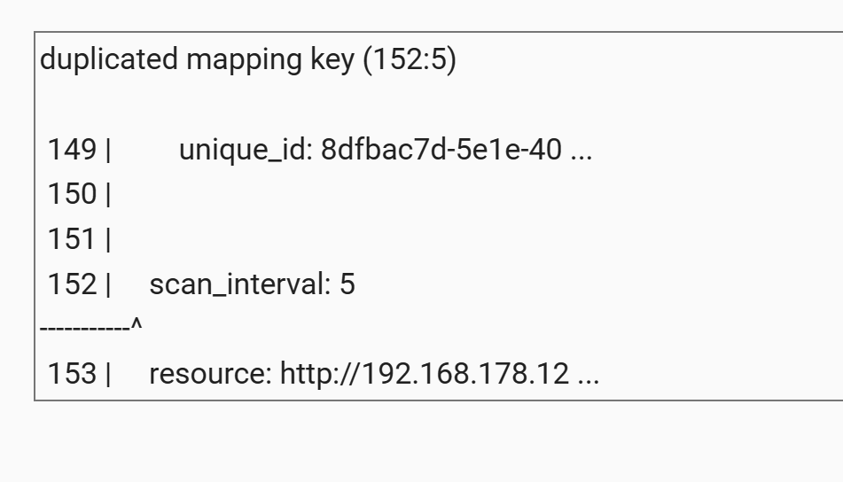

Jetzt wollte ich den neuen darunter eintragen, bekomme aber einen Fehler. Wo liegt mein Denkfehler?
Meinst du nicht, dass die Fehlermeldung evtl. helfen könnte?
Ah sorry, dachte es wäre sofort erkennbar wegen syntax oder so:
Steht ja da: das scan_intervall ist doppelt.
Wenn ich diese lösche, sagt er das gleiche über Resource. Aber die kann ich ja nicht weglöschen, da darin ja die andere IP steht???
Da fehlen IMHO auch Spiegelstriche.
rest:
  - scan_interval: 5
    sensor:
Was für Spiegelstriche?
Die ich in dem Code ergänzt habe
