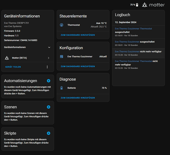

Ich habe meine 5 x Eve Thermostate und 2 x Türsensoren inzwischen auf Matter gebracht und in meinen HA via Thread eingebunden, soweit alles ok, ich habe eine Thermostat Karte etc. Was mir aber nun fehlt ist der Temperatursensor. Diesen gibt es nicht als entität und somit kann ich z.B. nicht über better thermostat das ganze steuern. bzw über nichts steuern außer homekit / Eve App (ich hab kein Iphone, muss immer das meiner Frau dafür missbrauchen).
Oder stell ich mich da einfach blöde an? Ich seh hier nur 2 Sensoren (Update und Batterie)
Bei Thermostat steht doch aktuell 20.5 °C
Gut erkannt, steht aber nur im “Steuerelement” kann man nicht auslesen als einzelne Entität.

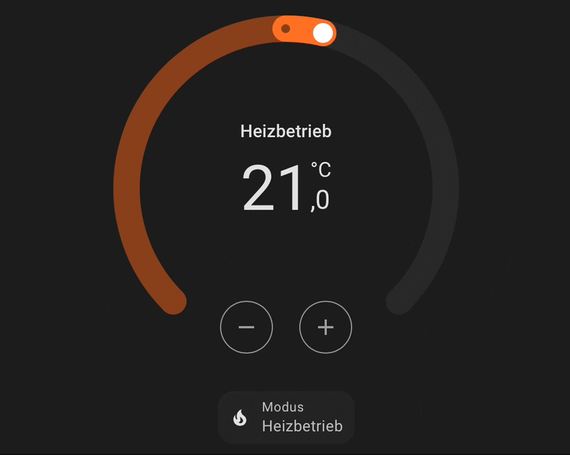

hab hier das Bild kurz ausgeliehen, Thermostat OHNE matter eingebunden über Homekit:
Hier wird die aktuelle Temepratur als Sensor angezeigt und ist somit auch auslesbar.
Du kannst das Attribut current_temperature von der climate Entität dafür nutzen. Im Notfall ein Template Sensor dafür. Was hast du denn vor? Butter Thermostat läuft über die climate Entität, da braucht es keinen Sensor
Ich würde gerne die Raumtemperatur nutzen ^^
Da ist keine Temperatur des Eve Thermostates als Sensor verfügbar.
Aber du hast die doch schon über das Thermostat drin. Du brauchst keinen externen Sensor hier noch zusätzlich anzugeben
Tja, ohne das ich da was angebe komme ich aber nicht auf die nächste Seite!
Denn Better thermostat braucht einen Temperatur SENSOR um die Temperatur anhand diesem auszulesen und schlussendlich zu steuern. Den Sensor habe ich verloren mit dem Update auf Matter, davor war er da. Eve Thermo matter sinnvoll in HA nutzen - generelle Fragen zu Heizung in HA - #8 von tha_geri
Ob die Temperataur jetzt im Thermostat als Steuerelement verfügbar ist oder nicht ist egal so lange es keinen auslesbaren Sensor gibt.

Hab die Temperatur übrigens jetzt über ein Template extrahiert bekommen.
@metallmanu Danke für den Hinweis.
  #Eve Thermo Temperatursensor extrahieren
  temperatur_wohnzimmer:
    friendly_name: "temperatur_wohnzimmer"
    device_class: temperature
    unit_of_measurement: '°C'
    value_template: "{{ state_attr('climate.eve_thermo_esszimmer_thermostat', 'current_temperature') }}"
