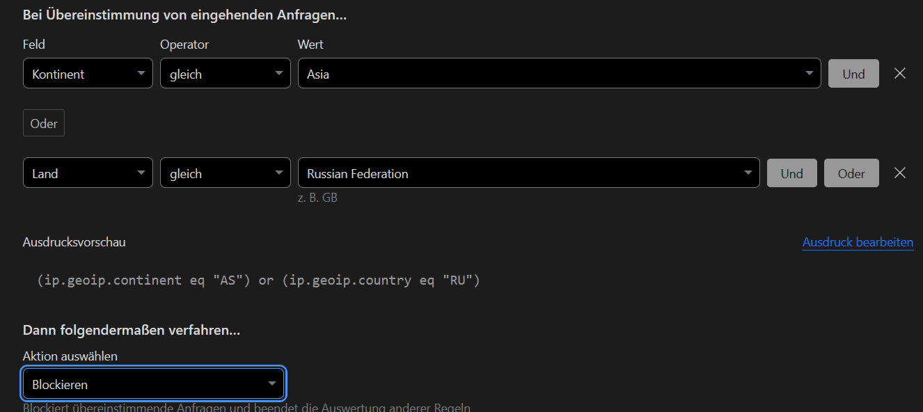

OK, habe es jetzt Dank @totow gefunden bei Cloudflare wie man Regeln zum blockieren erstellt. Ich kann dort 5 Regeln erstellen und habe mal Asien als Kontinent und die Russische Föderation als Land geblockt.
3 habe ich noch über, was wäre da sinnvoll?

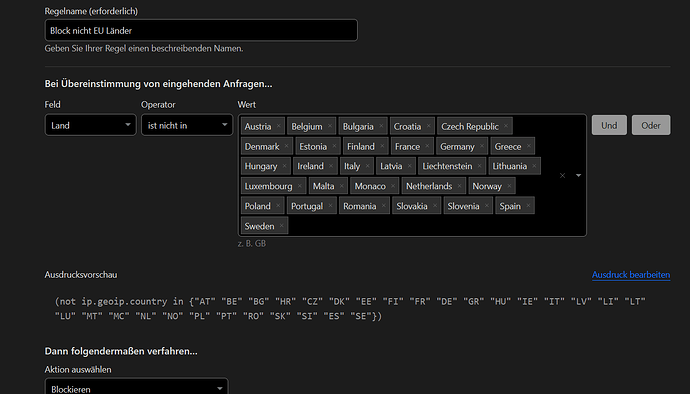

Ich gehe da ja er die Whitelist method und nicht die Blacklist.
So sieht es bei mir momentan aus:
(not ip.geoip.country in {"AT" "BE" "BG" "HR" "CZ" "DK" "EE" "FI" "FR" "DE" "GR" "HU" "IE" "IT" "LV" "LI" "LT" "LU" "MT" "MC" "NL" "NO" "PL" "PT" "RO" "SK" "SI" "ES" "SE"})

Du kanst Asia und Rusland auch in einer Regel blocken:

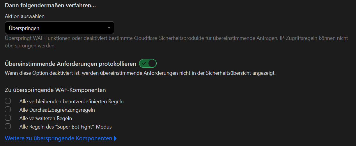

Ich nutz Cloudflare nicht, deswegen frag ich mal, was hats denn da noch für Optionen im “Blockieren” Auswahlfeld? Ich frage weil man sich noch ein bisschen mehr tarnen kann in dem man nicht blockiert (Error 403 - Forbidden) sondern “Verwerfen” oder ähnliches einstellt, was ein Fehler 404 - Nicht erreichbar auswirft.
Das ist ein gute Idee, hier ist die Auswahl:
grafik
Bei bei Überspringen überspringt/verwirft er die anfrage aber nicht:

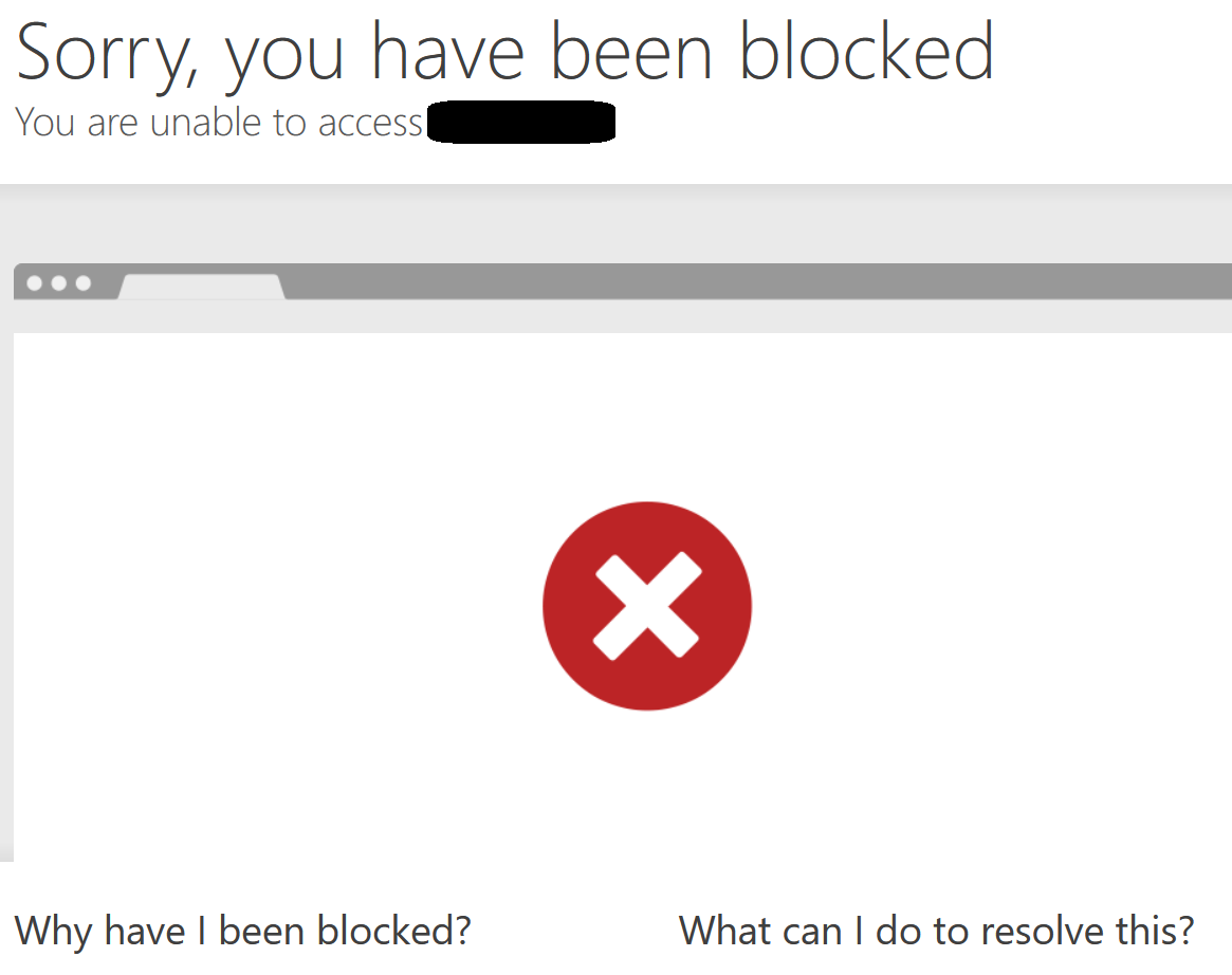

Zur Info es ist auch nicht die Standard 403 sondern eine Seite von Cloudflare:
So hatte ich das auch einmal gelöst, nur musste ich dann für den “Google Assistent” gewisse ASN wieder freigeben. Vielleicht wissenswert sollte jmd. North America blocken und über die Actions gehen und nicht Nabu Casa.
Auch ich hatte nach der Umstellung auf Cloudflare und Co EINEN abgewehrten Loginversuch und seitdem Ruhe…ich denke mit Deinen Maßnahmen bist Du gut gerüstet.
Voll dämlich von Cloudflare, es gibt genügend Leute die darauf eher anspringen als wenn man meint das da einfach nichts ist. Macht man bei einem Mailserver ja auch so die Mail einfach zu kübeln als dem Spam-Sender aufgrund der Fehlermeldung noch mitzuteilen das die Adresse sehr wohl existiert oder was für Regeln der Server hat.
