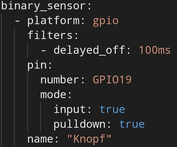

Probier Es mal so:

Danke @metallmanu.
Das Hauptproblem war allerdings, dass beim Node MCUv3 nicht alle Pins pulldown unterstuetzen. Ich hab Deine Konfiguration genommen, allerdings den Pin auf GPIO16 geändert (D0). Nun funktioniert das.
Hier mein Code:
binary_sensor:
  - platform: gpio
    filters:
      - delayed_off: 100ms
    pin:
      number: GPIO16
      mode:
        input: true
        pulldown: true
:crayon:by HarryP: Codezeilen formatiert (bitte mit </> einbinden)
