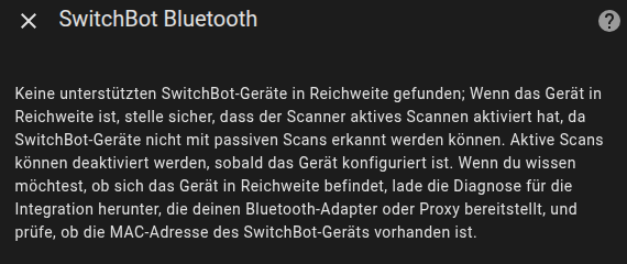

Hallo, ich habe das Switchbot Lock Ultra mit dem Keypad Vision und Hub Mini gestern bekommen und das Einrichten hat bisher gut funktioniert (Montage, App Einrichten, Gesichtserkennung, etc.).
Leider bekomme ich es nun nicht lokal in Home Assistant (Nur remote über die Switchbot Cloud). Im Haus verteilt habe ich mehrere Shelly Gen2 und Gen3, an welchen bisher nur Shelly BLU Sensoren hängen. Alle Shelly devices stehen auf Avtive in den Bluetooth-Scannermodus EInstellungen. Dies sollte ja mit Switchbot Bluetooth funktionieren - jedoch wird das Switchbot Lock nicht erkannt. Versuche ich die Switchbot Bluetooth Integration manuell hinzuzufügen kommt sofort diese Meldung;
Im Advertise-Monitor der Bluetooth Integration finde ich die BLE MAC des Switchbot mit “Name : WoLo2_D” und der Timer für die letze Aktualisierung erneuert sich immer nach wenigen Sekunden. Aber in HA unter Geräte wird mir kein derartiges Gerät angeboten, so dass ich es einbinden könnte.
In der Doku zur Switchbot Bluetooth Integration wird ja geschrieben, dass man die Integration auch per Switchbot Account nutzen kann bzw. sollte (“An encrypted SwitchBot device can be set up…”) - aber wie konfiguriert man das, wenn beim Hinzufügen der Integration lediglich obige Fehlermeldung kommt und man erst gar keinen Accountnamen eingeben kann???
Mit dem Lock kam auch der Switchbot Hub mini. Auch wenn der Weg über die schon vorhandenen Shelly mein Favorit ist habe ich es mal mit dem Hub probiert. Aber da bekomme ich maximal eine Verbindung über Matter zwischen Hub und HA hin - aber auch da wird mir keine Entität des Lock Angeboten.
So langsam bin ich ratlos…
  • Hat es denn schon jemand hinbekommen das Switchbot Lock über Shelly Geräte als Bluetooth Gateway mit HA zu steuen?
  • Wenn nicht über die Shellies, eventuell über den Hub Mini?
Welche HA Version nutzt du denn? Bei mir ist das erst in einer der letzten Versionen dazu gekommen. Davor ging es auch nicht. Ich glaube, es war in der 2025.6. Ich glaube, davor habe ich die selbe Fehlermeldung erhalten.
