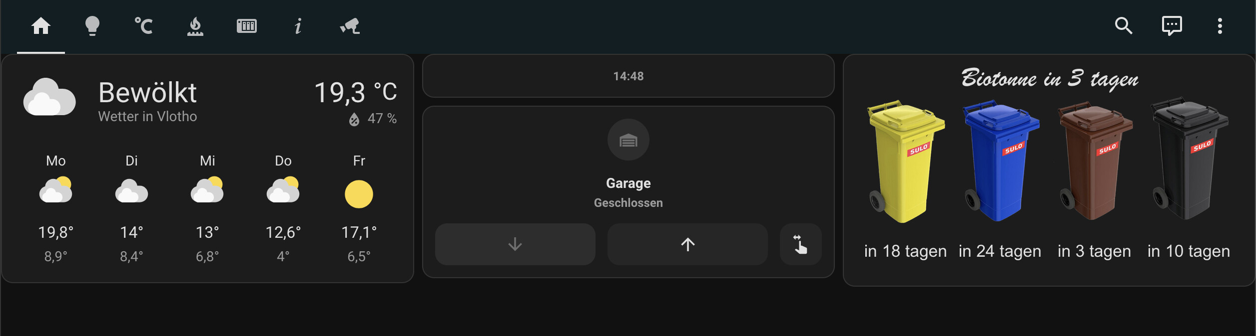

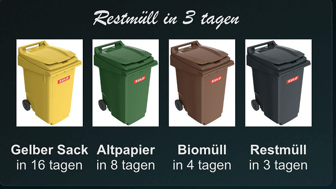

So sieht da bei mir mittlerweile aus wer Interesse hat einfach melden.

Sieht sehr cool aus, wie hast Du das hinbekommen?
Also ich hatte auch Hilfe aber ich gebe es gerne weiter. Als erstes habe ich mir die Bilder auf google gesucht und in den www Ordner abgelegt. Als nächstes musst du bei jedem Sensor ausser beim ersten {{value.types|join(", ")}} das entfernen. Nächster Schritt du brauchst die picture-elements. Ist das soweit klar ?
Nicht so wirklich, ich bin noch ziemlicher HA-Anfänger… kannst Du den YAML Code dazu vielleicht posten? Daran könnte man sich ranhangeln…
Kein Problem aber du hast das so nach der Anleitung von Simon42 gemacht mit jumomind nicht dass ich dr etwas schicke und es funktioniert nicht.
Musst eventuell noch anpassen wie bei deinen Sensoren genau heißen. Ich hänge die Bilder auch mit ran die musst du im www Ordner in deiner yaml ablegen.
Einmal den Background transparent und die Bilder von den Tonnen. Wenn du eine Blaue Tonne brauchst musst du bescheid geben.

type: picture-elements
image: /local/Back_trans.png
elements:
  - type: state-label
    entity: sensor.nachste_abholung
    prefix: null
    style:
      top: 10%
      left: 50%
      font-size: 2em
      font-family: brush script mt
  - type: image
    entity: sensor.gelber_sack
    image: /local/gelbersack.png
    style:
      pointer-events: none
      left: 15%
      top: 45%
      width: 20%
  - type: image
    entity: sensor.papier
    image: /local/papier.png
    style:
      left: 38%
      top: 45%
      width: 20%
  - type: image
    entity: sensor.biomull
    image: /local/bio.png
    style:
      left: 61%
      top: 45%
      width: 20%
  - type: image
    entity: sensor.restmull
    image: /local/rest.png
    style:
      left: 84%
      top: 45%
      width: 20%

Sorry für späte Reaktion auf Deinen Lösungsvorschlag. Deine Karte gefällt mir auch sehr gut und kommt meiner Vorstellung schon recht nahe.
Ich habe Deinen Code (nach Anpassung der Bezeichnungen für die Sensoren) in eine Picture Elements Karte kopiert. So einfach ist es aber wohl nicht.
Die Überschrift wird angezeigt, die Tonnen auch. Der Code wird bis -type: image also korrekt ausgeführt.
Ab Zeile mit -type: custom:button-card passt es aber nicht. Der Code wird in der Karte angezeigt.
Wenn ich den Code in eine leere manuelle Karte kopiere, habe ich den gleichen Fehler.
Wahrscheinlich mache ich etwas grundsätzlich falsch und die Lösung ist ganz einfach - allerdings finde ich den Fehler nicht. Liegt wahrscheinlich daran, dass ich auch noch HA-Anfänger bin.

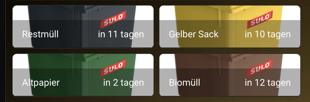

Hier noch mal der code. Schicken sie mal ein Bild wie das aussieht.
Sie müssen über HACS die Button Card installieren.

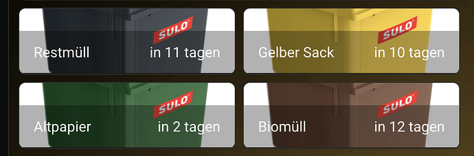

Es geht auch einfacher, siehe Bild.

Wie ich vermutet habe: Die Lösung ist ganz einfach. Ich hatte die Button Card nicht über HACS installiert. Das war der entscheidende Hinweis. Vielen Dank für die Hilfe!
Na also geht doch dann wünsche ich viel Spaß damit. Die untere Karte funktioniert auch ohne die Button Card. Einfach Bild und Sensor einfügen und dann in der Größe reduzieren.
